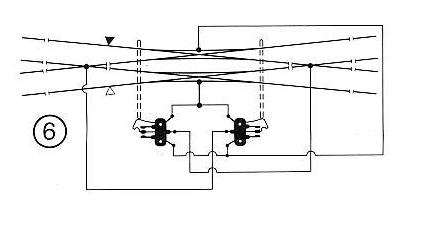

Sans oublier les quatre éclisses isolantes en sortant des cœurs (2 x 2)

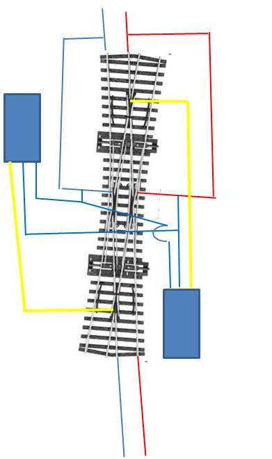

Messagepar shamydu62
25 Jan 2018, 18:53
Bonjour merci pour le plan !!!!!
J'ai trouvé ça sur le net, ça m'a l'air d’être le même schéma mais il faut que je réalimente la TJD comme sur ton schéma ?
Je suis vraiment désolè avec toutes ses questions mais je ne suis pas très fortiche en électricité.

Re: Câblage tjd electrofrog en digital avec un moteur Conrad
25 Jan 2018, 19:01
Les fils bleus peuvent être pris ailleurs. Il faut juste respecter l'alimentation (phase ou rail)
Il faut aussi que les 4 rails exterieurs soient muni d'éclisse conductrice (métal)
25 Jan 2018, 19:16
Donc si j'ai bien compris il ne faut pas isoler totalement la tjd ?
J'ai remis le schéma avec les éclisses métalliques en rouge c'est bon comme ça?

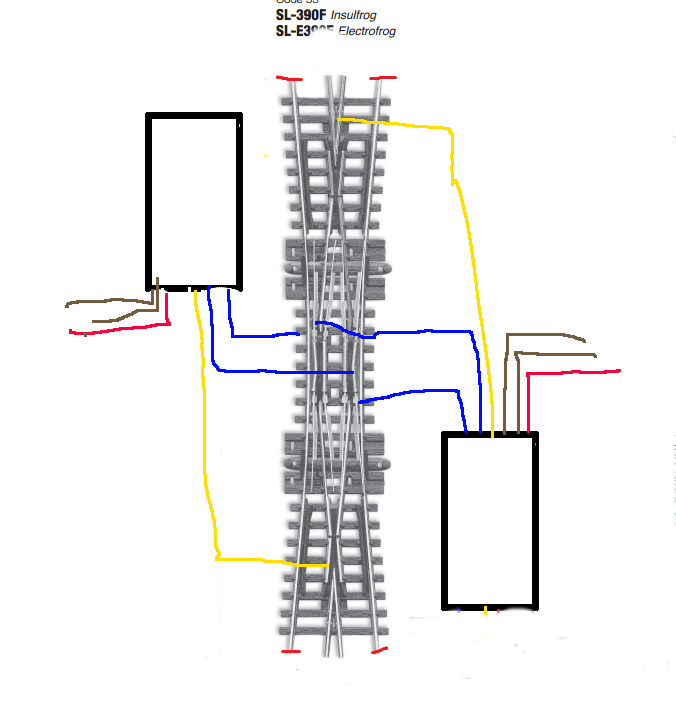

Messagepar la frégate
25 Jan 2018, 19:27
Normalement sur une TJD Peco il y a 1 fils de chaque coté servant à ré-alimenter la TJD, logiquement elle doit être totalement isolée surtout sur les pointes de cœur, pas le cas sur le plan
au niveau des moteurs conrad le montage semble correct, le moins facile c'est la combinaison des fils bleus.
bon courage
25 Jan 2018, 19:38
Merci,mais quand la TJD est totalement isolée et qu'il n'y a pas de court circuit la loco n'avance pas sur la tjd...
Après est-ce le problème de combinaison des fils bleus?
25 Jan 2018, 21:02
j'ai regardé sur mon réseau, la TJD est totalement isolée
normalement il y a un fil de chaque coté de la TJD pour la ré-alimenter, si tu les as pas bizarre, regarde en dessous.
voici un schéma un peu à l'arrache
sur les moteurs conrad il faut arriver à différencier le fil bleu droit et gauche.
bon cablage

25 Jan 2018, 21:18
Il n'est pas utile de l'isoler totalement. Les 4 éclisses métalliques (rouges) sont bien placées
25 Jan 2018, 21:32
Merci merci,j'essaye ça demain et je vous tiens au jus !!!!!
Encore merci. :cool:
