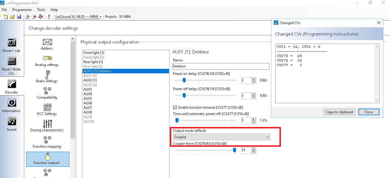

:arrow: Je n'ai pas de XL V4, mais la réponse sur les paramètres de réglages et les CV à modifier est disponible via le soft Lokprogrammer (gratuit) qui t'indiquera les CVs à modifier (Menu Tools puis show changed CVs). Tu n'as pas besoin de posséder le matériel Lokprogrammer, il te suffit alors d'utiliser ta centrale favorite pour modifier les Cvs indiqués.
Dans l'exemple, j'ai paramétré un dételeur sur la sortie Aux1 d'un XL V4, mis un délai de .82 seconde à la mise en marche, et à l’arrêt, et coupé le dételeur après 3.2 secondes. je n'ai pas changé la force appliquée par le dételeur.
:arrow: Dans la fenêtre à droite, il y a les CVs à modifier et la valeur à y mettre en utilisant la sortie Aux1.

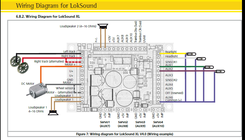

Il te faut trouver les 3 points de raccordement (copie depuis le site Massoth):
D'apres le schéma ESU d'un LS XL V4 (cf le manuel ESU):
il y a bien différentes connexions GND (fil noir), un +10V (fil rouge), et les diverses sorties Aux où connecter le fil marron. Bon, ce n'est pas les 16-22 V demandés, mais il faut essayer. Vérifie la tension entre GND et le +10V avant de brancher la commande du dételeur.
