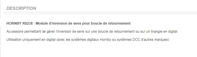

la boucle de retournement hornby R8238 fonctionne t'elle bien avec la Z21?
Que conseillez vous comme meilleur rapport qualité prix.
Qu'avez vous testez.
Amitiés ferrovipathe.

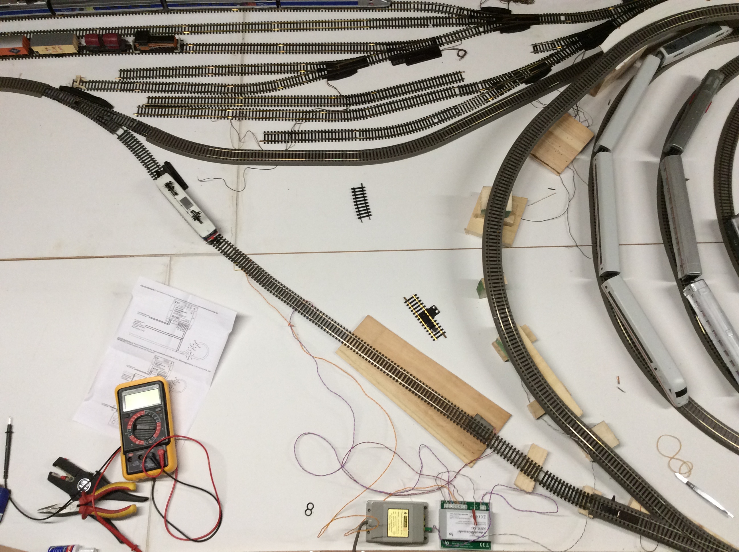

Messagepar phpoitou
04 Fév 2018, 14:55
Merci pour les reponses, j’ai cablé le module ldt avec succès. Je n’ai plus qu’à le faire passer sous la Table. Le module n’a pas fonctionné tout de suite, il semble qu’il fallait passer une fois dans chaque sens pour initialiser le bloc.
Bonne journée. Philippe :applause:
