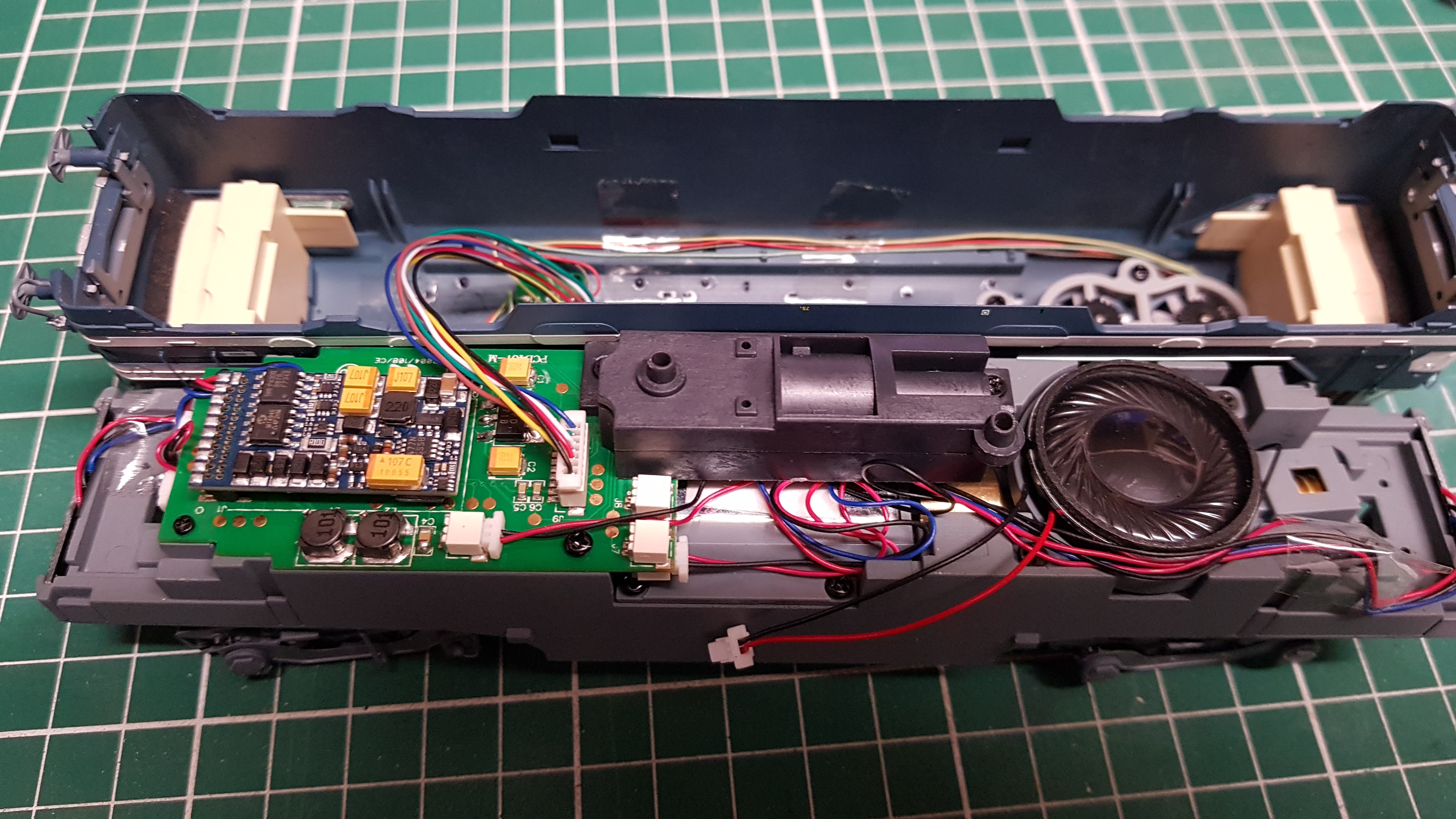

bonjour,
je viens de digitaliser une BB6700 REE ( MB026) avec un kit XB411 incluant le décodeur sonore et le HP pour cette machine. je n'ai pas trouvé d'indication sur la branchement du HP livré avec la prise.
sur le PCB de la machine il y a 2 prises dispo repérée J7 et J8 qui pourrai recevoir cette prise.
je pense que l'un est pour le fumigène et l'autre pour le HP.
quelqu'un a t-il deja ouvert cette bête en version digital pour me renseigner?
merci d'avance
lecureuil

Merci de ne pas vous être donnée la peine, j'ai eu le retour du SAV REE :J7 = HP; J8 = power pack. Lorsque l'on monte ce kit, il faut démonter la platine pour voir l'affectation des connecteurs marqués au dos alors que comme vous pouvez le voir le démontage n'est pas nécessaire. un petit schémas sur la doc de la machine aurai suffit....

lecureuil a écrit:Merci de ne pas vous être donnée la peine, j'ai eu le retour du SAV REE :J7 = HP; J8 = power pack.
