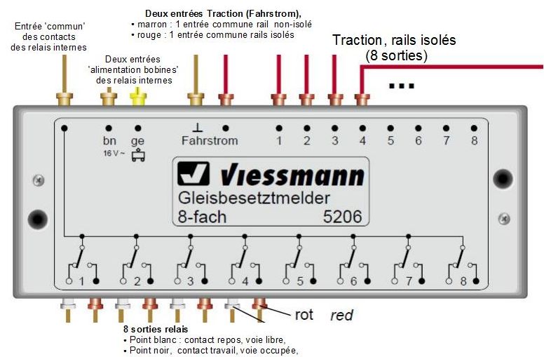

D'après moi, on peut réaliser son truc avec ça:
Après, la pertinence de mettre ça en œuvre, à plus de 80 balles le bout pour 8 cantons, cela relève de l'avis de chacun.
