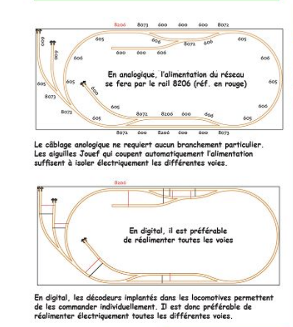

As tu un plan de ton réseau :?: Quelle marque d'aiguillage as tu :?:
Messages: 5953
Re: Digital et aiguillage
Messagepar keenugame
27 Oct 2017, 19:00
Donc le plan j'ai suivi exactement le plan de clé pour le train miniature n°1
A part la table qui est un peu plus grande.
Tout le circuit est en joueff. les aiguilles sont ref 8072 et 8073.

Sauf que je ne vois pas à quoi correspondant le plan du Clés N°1 :cry:
Messages: 5953
27 Oct 2017, 20:41
BURLINGTON a écrit:Sauf que je ne vois pas à quoi correspondant le plan du Clés N°1 :cry:
CLÉS POUR LE TRAIN MINIATURE N°1 MAI/JUN 2012 ;)
HJ1011
Aurélien PRÉVOT
:idea: à une lettre près ; un homonyne ;)
