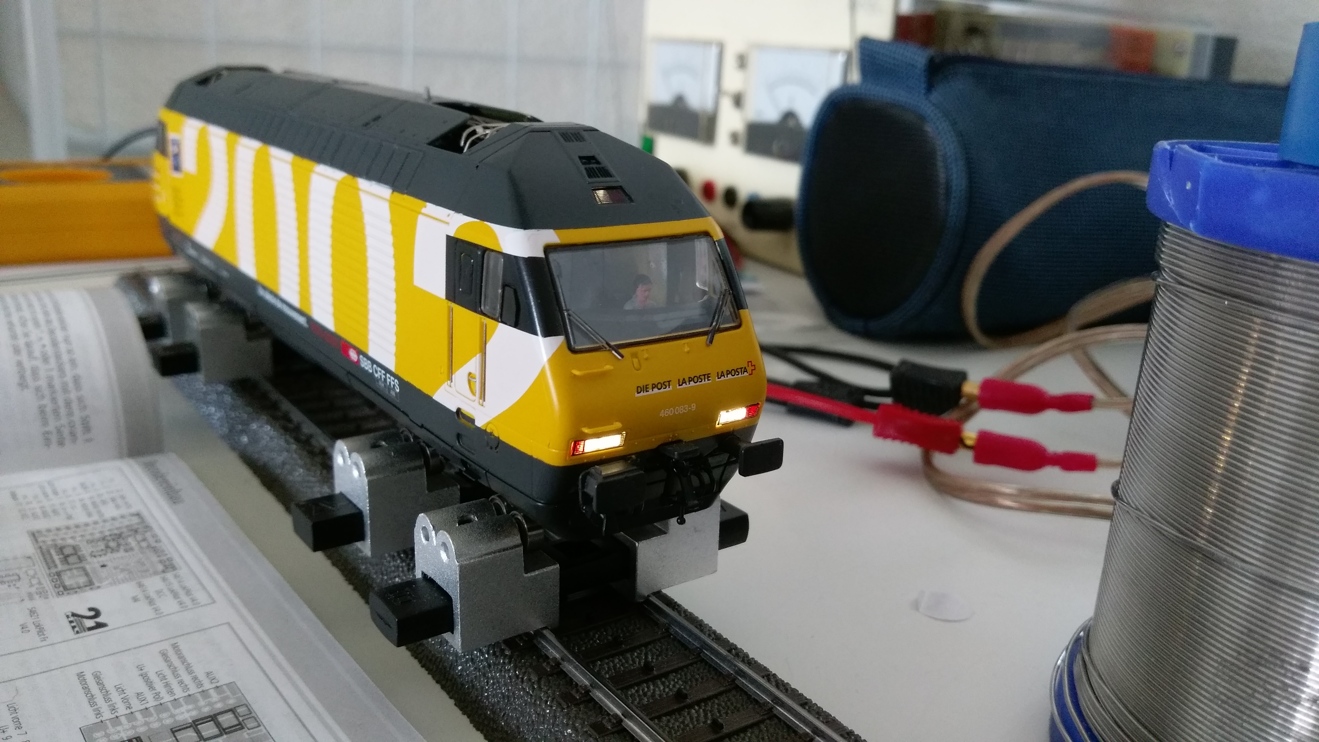

Je commence donc par la Re 460 Japon qui bénéficie de la dernière platine d'éclairage de Roco et prise décodeur Plux 22.
Ci dessous, l'ensemble des interventions dans le sujet "Mon dernier achat et le vôtre...?" afin de savoir les tenants et aboutissants.
bnicolas1987 a écrit:Hello,
Petite dernière arrivée, j'ai profité d'un bon rabais, depuis le temps que j'attendais ça...
Elle allie mes véhicules japonais et suisses, et je trouve qu'en plus la livrée est particulièrement réussie.
bnicolas1987 a écrit:Voilà,
J'ai passé ma matinée à programmer cette machine pour que les fonctions soient là ou j'ai envie qu'elles soient, je suis assez déçu que Roco n'ait pas séparé les feux blancs pour pouvoir totalement utiliser les fonctions du décodeur Plux 22... du coup c'est trois blanc deux rouges indépendant mais pas moyen d'avoir trois blanc / un blanc pour un train sans voiture de commande... ou un blanc de chaque côté pour avoir la position parc...

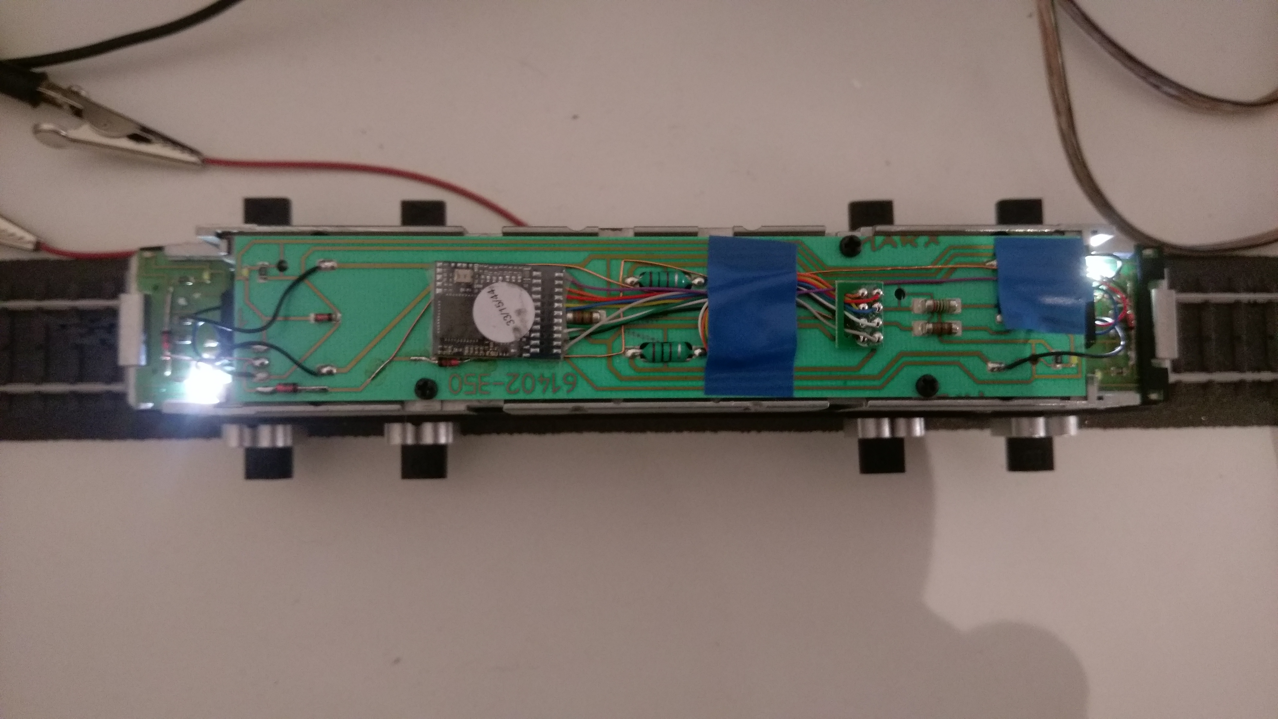

bnicolas1987 a écrit:Voilà, j'ai ouvert cette Re 460, et je suis très déçu de Roco...
Donc nous avons: (Désignation des sorties indiquée par JMRI et Sprog)
- "Front light" = Feux trois blanc côté cabine 1
- "Rear light" = Feux trois blanc côté cabine 2
- "FO1" = Feux rouges côté cabine 2
- "FO2" = Feux rouges côté cabine 1
- "FO3"
- "FO4"
- "FO5"
- "FO6"
- "FO7" = Grand phares en fonction de "Front light" ou "Rear light" (que je n'arrive pas à activer autrement que via le Function Mapping et valeur 106 pour F6 (ou 107 si sur F7) dans le Zimo input mapping. Là ou c'est très con, c'est que ce sont deux LEDs en plus sur le PCB des feux au lieu de réduire l'intensité des LED des feux originales et augmenter de manière logique pour les grand feux...
La fonction F10 éteint le feu central, ce qui est totalement inutile en Suisse et je ne sais pas comment désactiver ça ou activer uniquement ce troisième feu, voir avoir trois blanc d'un côté et seulement deux blanc de l'autre, je ne sais pas comment cette fonction a été câblée.
Donc cette platine est vraiment décevante car si cela va très bien pour un véhicule français, cela ne va absolument pas pour un véhicule suisse. La platine précédente avec ses fonctions basiques était en fait bien plus simple à bricoler pour arriver à un résultat intéressant.
Voilà, je vais citer les différents messages de ce sujet dans un sujet spécifique en section électricité pour les retrouver plus facilement plus tard.
En conclusion pour cette Re 460 et sa platine Plux22 et bien cela va rester ainsi et pis c'est tout... Je vais quand même me permettre d'écrire à Roco pour voir si un update serait possible, car c'est vraiment dommage de faire toute cette belle platine et d'être à deux doigts du sans faute...

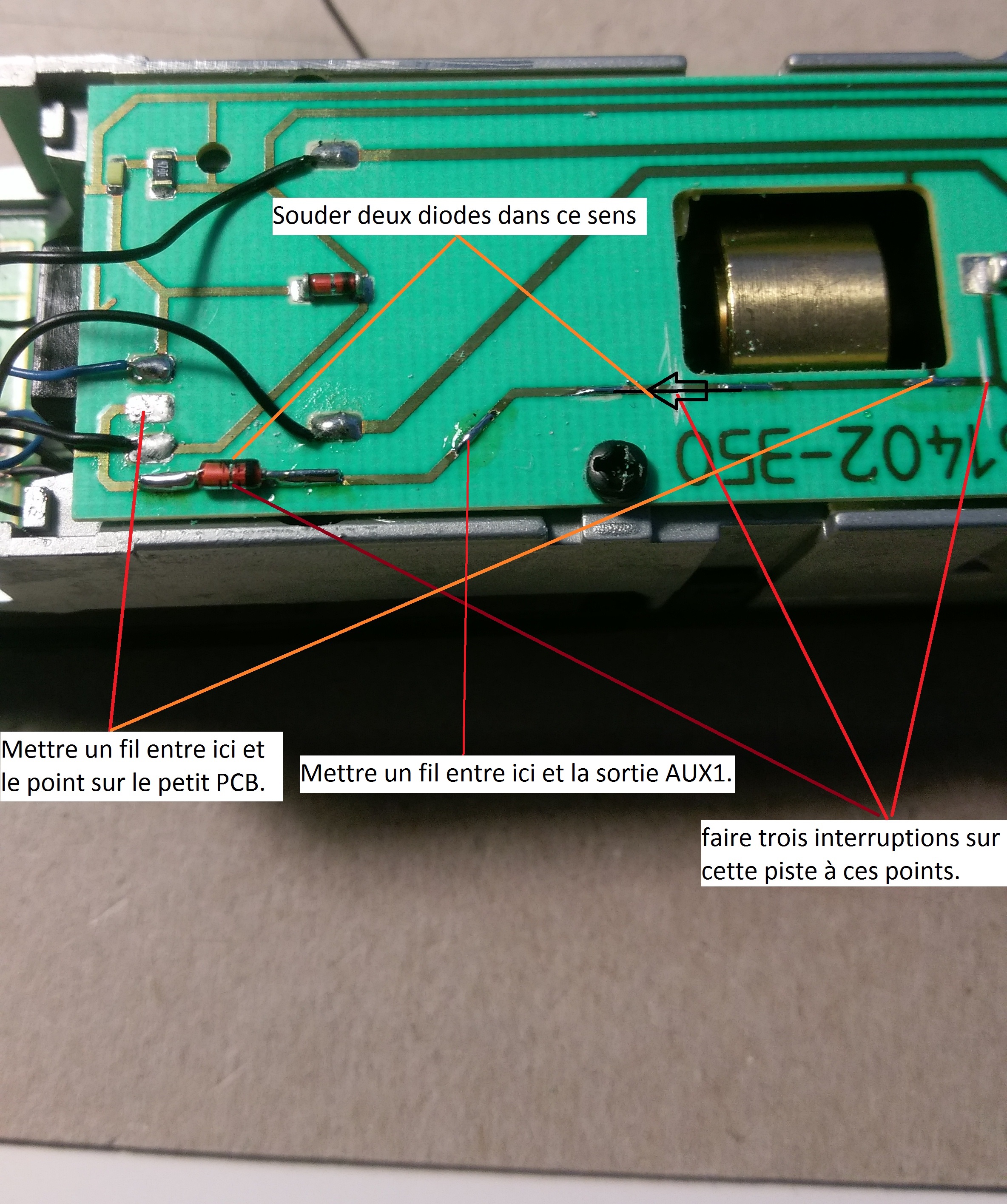

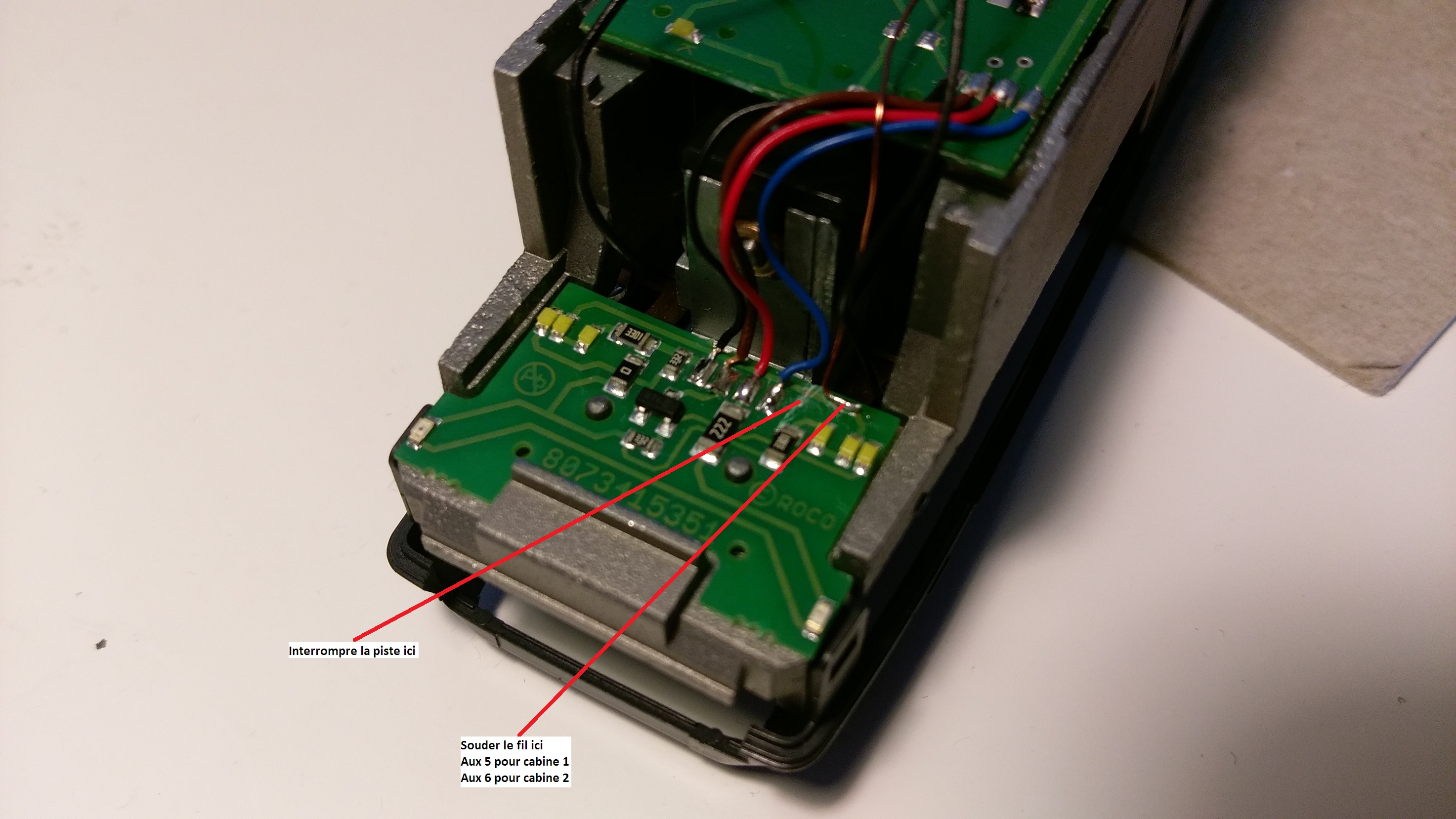

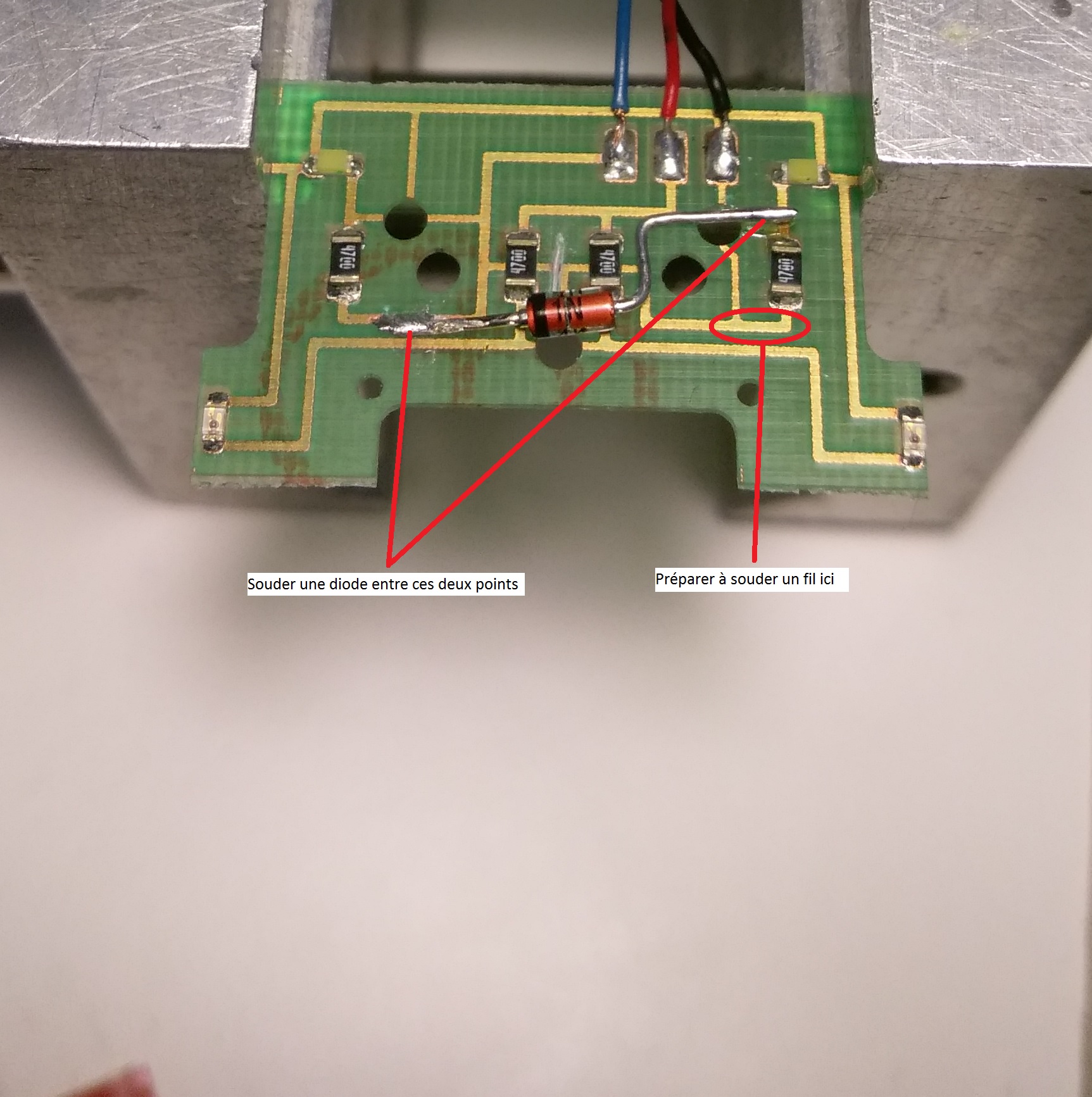

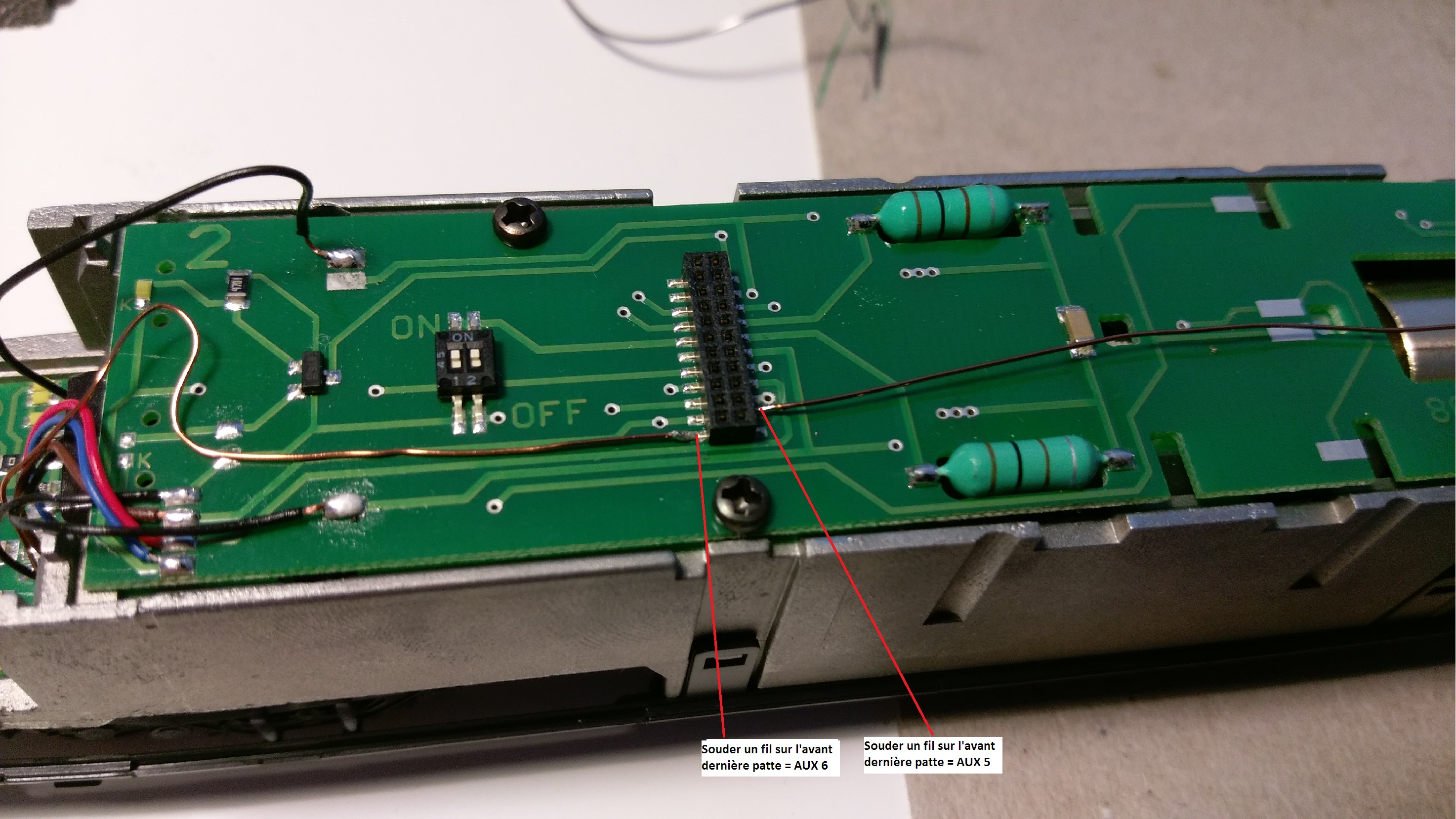

Messagepar bnicolas1987
01 Sep 2017, 17:19
Hello,
J'ai enfin le fin mot de l'histoire pour ces feux, Roco ne c'est pas compliqué la vie, mais heureusement c'est facile à corriger, deux interruptions de piste et deux fils à rajouter. (et une tonne de programmation à faire sur le décodeur...)
Il faut donc isoler le fanal de droite (quand on regarde la loco de face) en interrompant la piste comme sur la photo:
Et ensuite on relie ça aux sorties AUX 5 et AUX 6 sur la prise du décodeur:
Il suffit ensuite de programmer le décodeur correctement et on peut avoir les feux corrects pour une utilisation selon les règles.

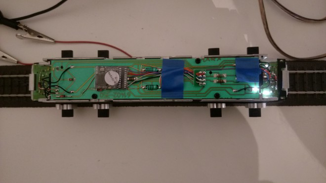

05 Sep 2017, 11:52
Hello,
Après plusieurs heures d'essais, je suis arrivé à donner la bonne programmation au décodeur Zimo de cette Re 460, je dois juste rendre le programme plus propre, ajouter les touches fonction, créer un fichier ou seules les fonctions sont modifiées et ensuite je transmets le fichier du programme pour JMRI et Sprog sur simple demande. (Je ferais un joli fichier avec photos et explications de la modification à faire)
En gros je suis content, je suis venu à bout du décodeur Zimo et de la platine un peu mal fichue.

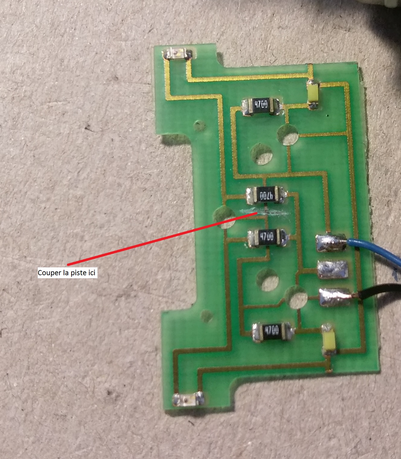

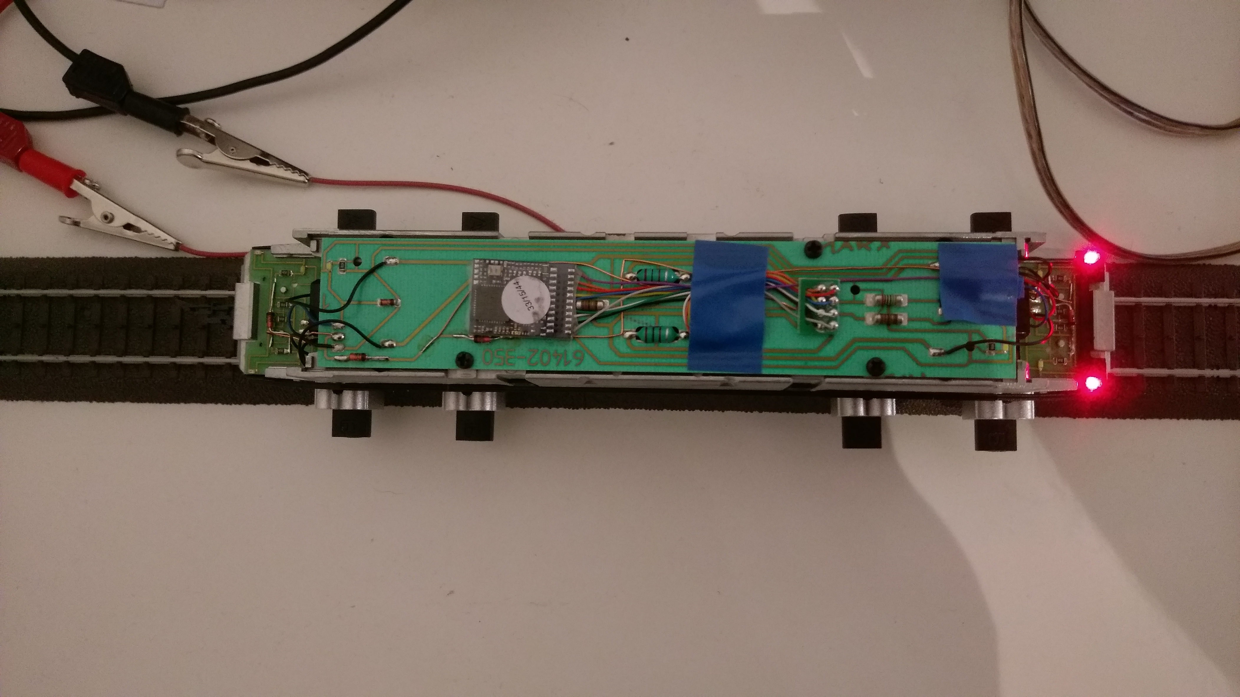

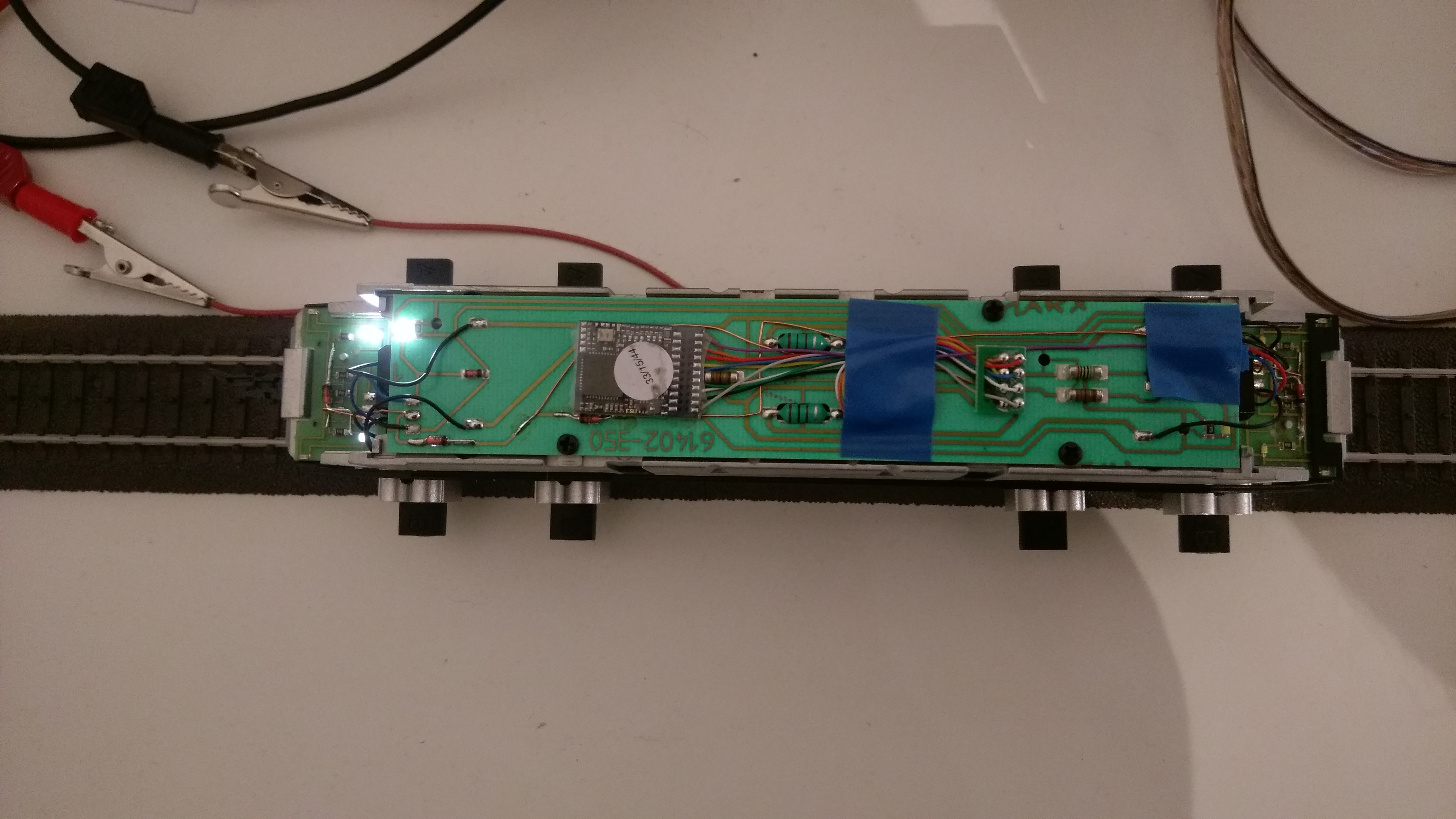

22 Sep 2017, 16:53

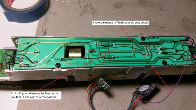

Hello,
Voilà la modification de la Re 460 Roco avec platine à LED première mouture avec prise 8 pôles.
Nous avons donc un décodeur 4 fonctions qui vont être réparties ainsi:
- F0 -> : trois feux blancs côté 1
- F0 <- : trois feux blancs côté 2
- AUX1 : un feu blanc en bas à droite des deux côtés (combiné à F0 cela fait donc le fanal nécessaire pour tirer une compo)
- AUX2 : Feux rouges du côté choisi, un seul côté peut être choisi car on a seulement une fonction.
Voilà donc les modifications à faire sur les PCB de la loc.
Maintenant vous avez les fonctions suivantes qui sont possibles, il vous restera à programmer correctement le décodeur pour avoir les feux voulus en fonctions de ce que vous tracter comme train.
Voilà, j'espère que cela vous sera utile.

Messagepar AlexK
22 Sep 2017, 18:16
Bonsoir Nicolas,
Merci pour tes éxplications! Je vais ressouder mes 460 avec des prises 8-pin.
Cordialement,
