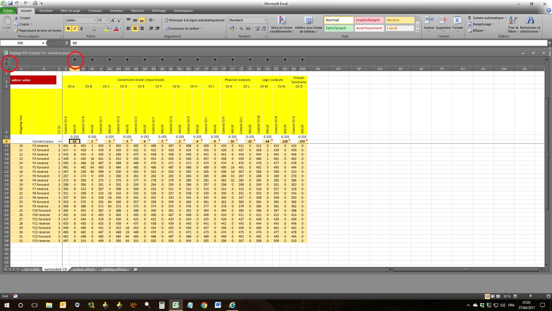

comme pour Lenz, j'ai commis la même chose pour les décodeurs ESU LOKPILOT V4.0.
la table est orienté pour la programmation des décodeurs avec des calcul automatiques ;)
j'ai tester avec un Lokpilot v4 ( Nem652), je testerai plus tard avec un FX surtout pour les valeur par défaut.
n'hésitez pas a commenter si y a des coquilles ( et il y en aura)

Ce serait bien d'ajouter les définitions des colonnes CV A à CV I et CV K à CV O.
Sacré travail :applause:
Messages: 5952
Re: Table de reglage decodeur ESU LOKPILOT V4
Messagepar lecureuil
27 Avr 2017, 07:14
c'est déjà fait il suffit de développer avec les boutons + ou 2 au dessus du tableau
