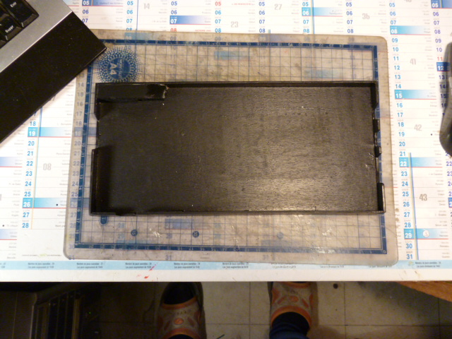

Bon d’abord une première photo.
Vous ne voyez toujours pas ?

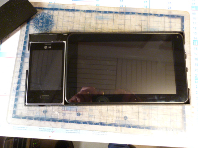

Bon alors, une deuxième !
Et là cela vous parle mieux.

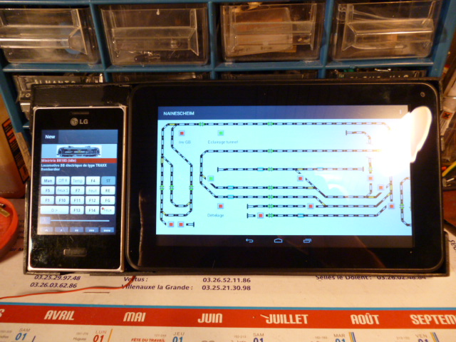

Là maintenant c’est clair je pense.
Bon TAC est l’acronyme de : Tableau Androïde de contrôle.
En effet avec l’expérience de la TOC-MOB:http://le-forum-du-n.forumotions.net/t7618p75-cailloux?highlight=cailloux, j’ai voulu retrouver le confort d’exploitation que j’ai perdu avec l’exploitation par PC.
Dans un premier temps et suite à la vente de ma MS1, j’ai ajouté un téléphone mobile à ma commande à main et là comme j’ai passé mes appareils de voie en digital avec un DR4018(super produit), mon tableau optique était devenu obsolète et inutile.
J’ai donc décidé de passer à la commande par tablette tactile Et avec les soldes j’en ai trouvé une pour 30,00€.
Mais tout n’allait pas comme je voulais dans l’application AndRoc (les autres aussi sauf Rails- master), c’est soie le réseau ou soi les locos mais pas les deux.
Donc la solution a été de jumelée ma tablette avec mon téléphone tout les deux sous androïde.
Chacun à son rôle, au téléphone les locos et le réseau pour la tablette.
Cela marche du feu de dieux et cela sans fils à la patte.

Cela est très simple,
Une planche en Cp de 3mm et un entourage en baquette de bois ou l'on prend soins de faire les trous pour les boutons et alimentation,et un peu de peinture noir pour la finition.
J'oubliai 1/2h de temps.
C'est bien plus rapide que de cablé tout un TCO et les enfants adorent.
