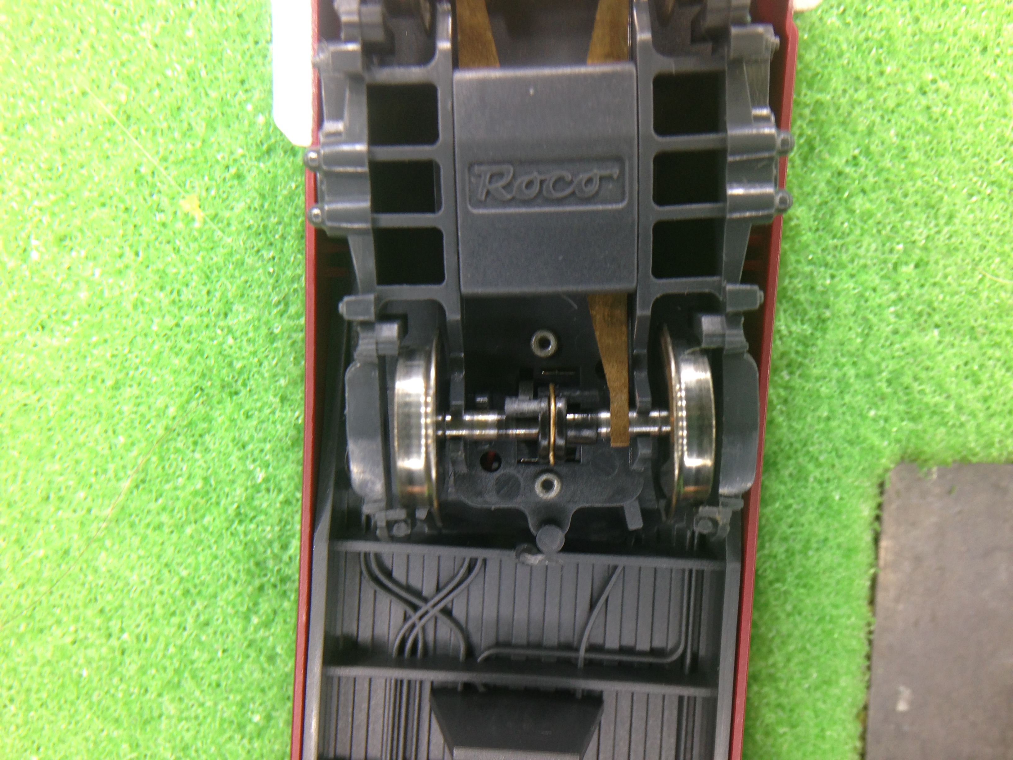

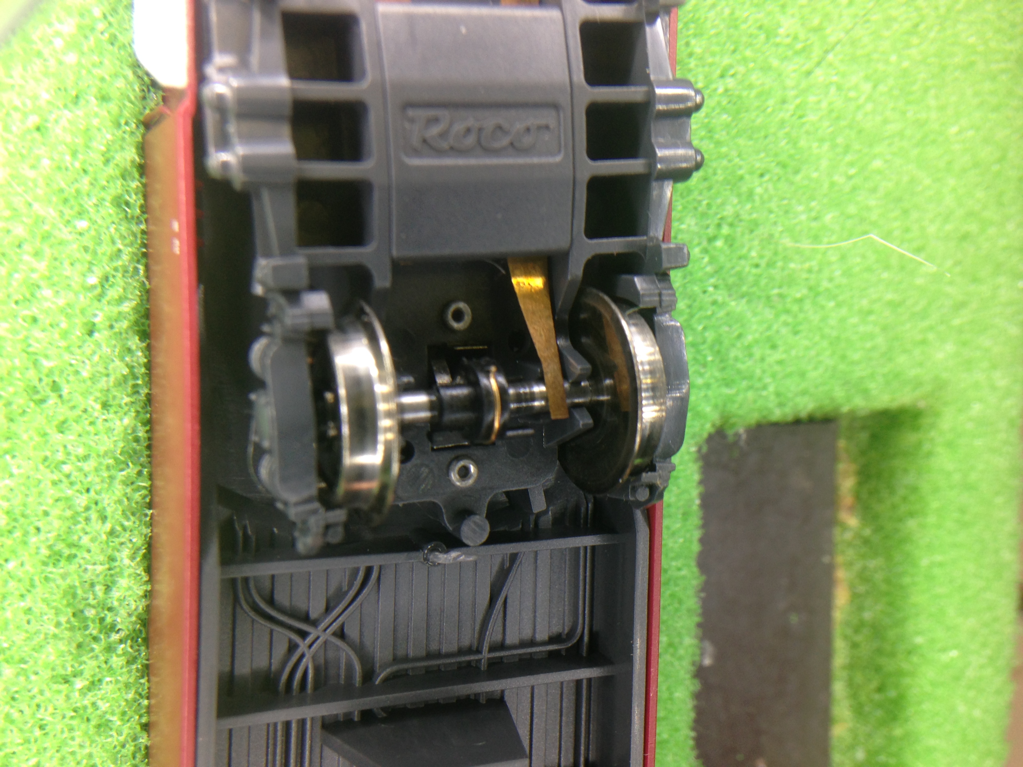

- Roco utilise une dispositif dans la voiture pilote de la Ram : il y changement des feux blanc/rouge en fonction du sens de marche (après quelques centimètre de roulage). Il y a un essieux spécial sur ce véhicule (voir les photos), je pense qu'il permet de détecter le sens de roulement. Certainement un circuit électronique associé mais pas de décodeur.
- Idéal quand on exploite une gare terminus (c'est mon cas)
- Comment avoir ce type de système en plus 'universel': adapté à tout type d'essieux, et quel électronique mettre derrière ?

J'utilise des vieux décodeurs que je recycle, ou des décodeurs de fonction faits maison. Dans les deux cas le problème c'est que le décodeur porte une adresse, et qu'il faut lui signifier le changement de sens.
Je m'explique :
- le train arrive en gare terminus, fourgon en queue avec ses feux allumés
- dételage de la Loco (qui avance de quelques centimètres)
- une autre loc vient prendre le train en charge pour repartir (donc dans l'autre sens) : le fourgon doit éteindre ses feux
Les deux loco et le fourgon ont des adresses différentes, ça fait beaucoup de manip d'adresse.
D'autant plus si on veut allumer les feux de la voiture (ou fourgon) qui était en tête et se retrouve en queue.
Et donner la même adresse au fourgon et à une loco ne sert à rien (puisque la loc change).
Donc un système mécanico-eletronique qui allume/inverse les feux en fonction du sens de marche serait pour moi la solution la plus souple.
Pour moi la partie sensible c'est la détermination du sens de marche de façon automatique et indépendante.
Il faudra que je prenne le temps d'étudier le système de roco.
