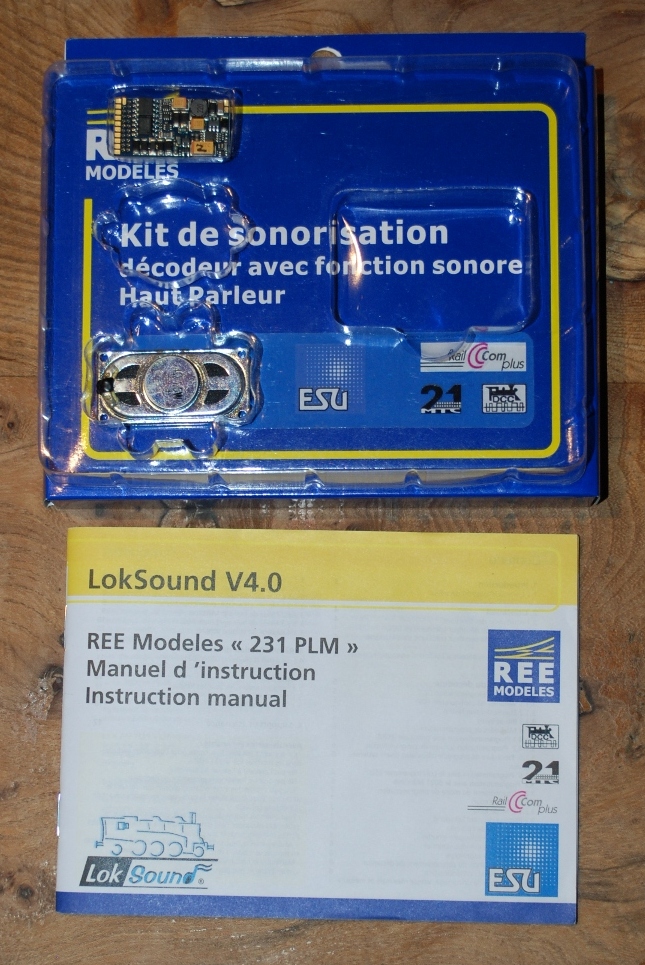

ayant depuis peu une 231 K8 du dépôt de calais. Comme je souhaitais avoir une machine sonorisée mais sans fumée, j'ai donc choisi un modèle analogique et j'ai pris un kit de digitalisation et de sonorisation.
Le kit de sonorisation se compose d'un décodeur, d'un haut parleur et d'une notice pour le décodeur.

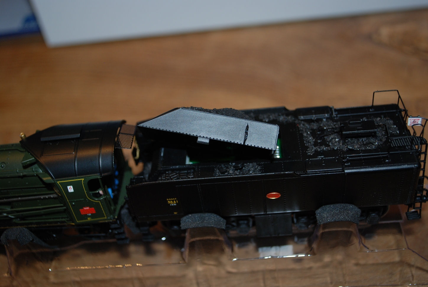

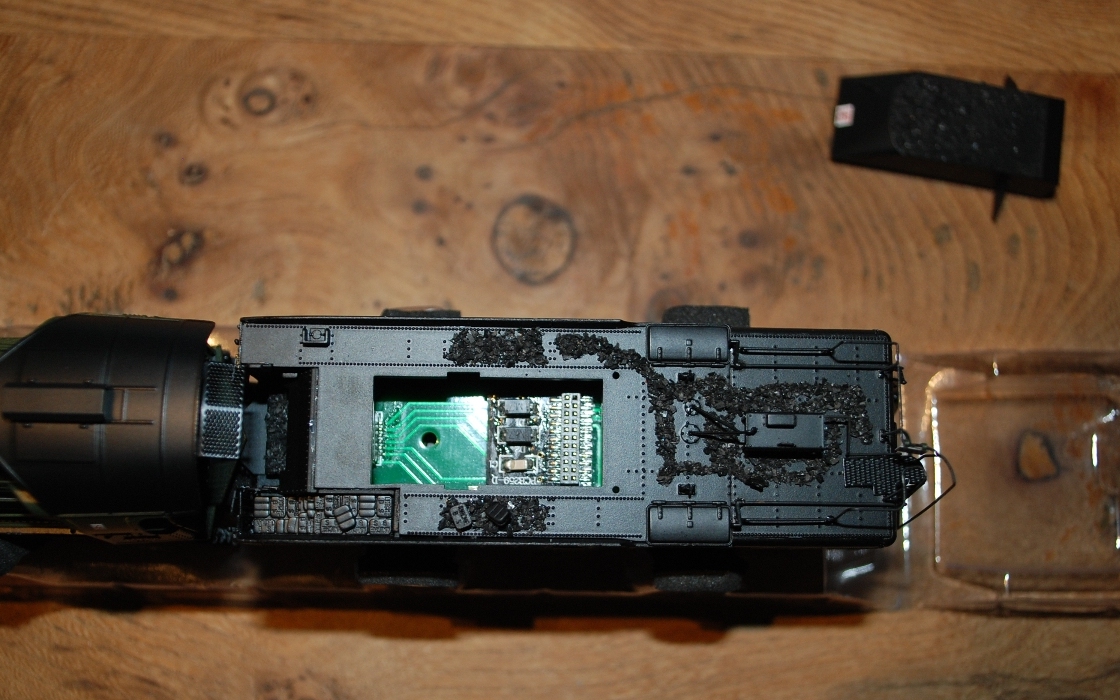

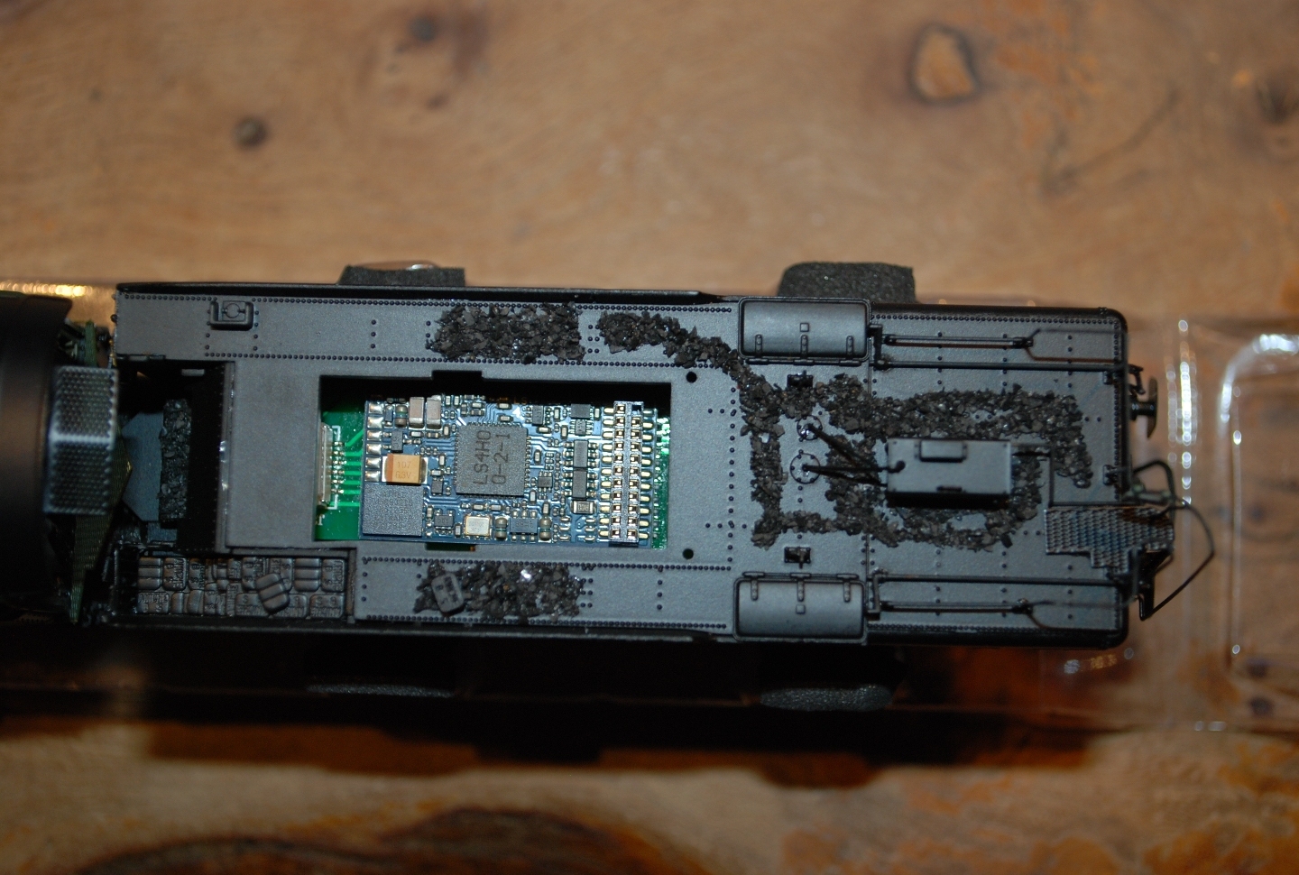

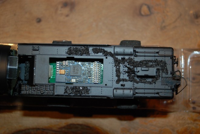

Pour ceux qui souhaitent installer uniquement un décodeur, retirer simplement la hotte en la pinçant en son milieu, là ou sont les clips. Ce n'est normalement pas collé et très facile à retirer. Il suffit d'ôter le bout de circuit sur le connecteur et de le remplacer par le décodeur. Le plus compliqué sera de retirer le bout de circuit car l'accès par le haut est "juste".

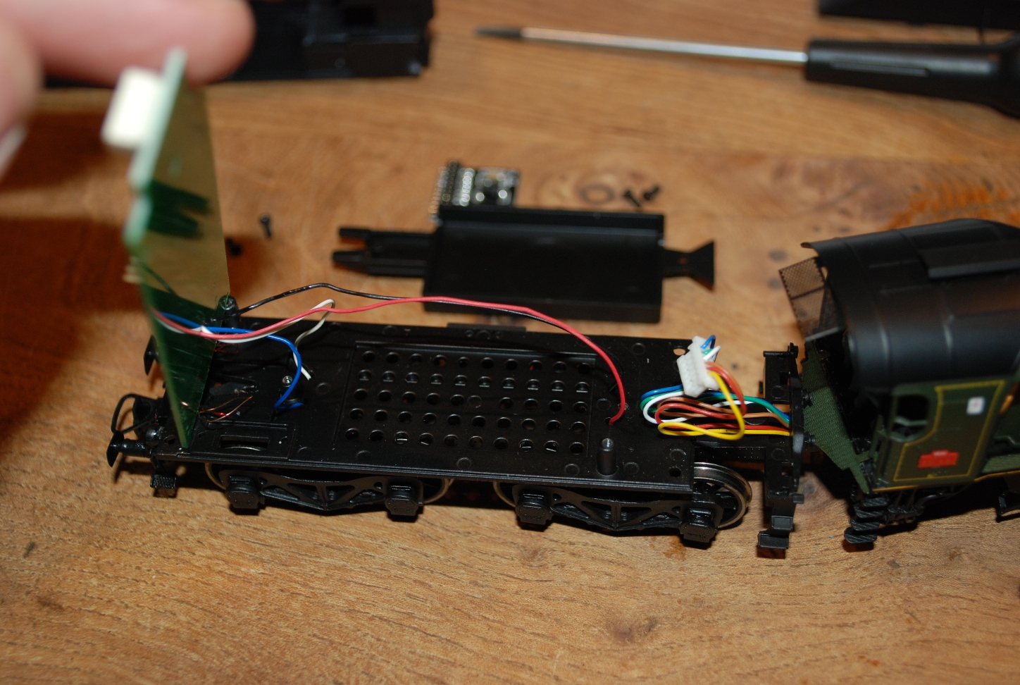

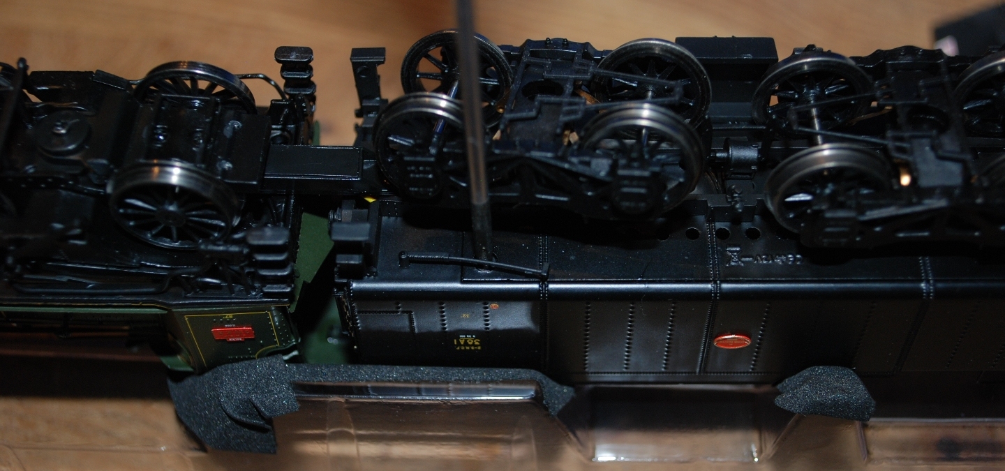

Pour le HP, il faut démonter la caisse. Le plus simple, est de laisser la machine dans sa protection et la retourner. Au moins, elle est calée. J'ai ensuite déposé la vis du bogie avant du tender puis retiré les deux vis de chaque côté de celui-ci. Attention il y a une petite tringle qui bien sûr collée... Si en faisant légèrement levier vous arrivez à la décoller, tant mieux. Sinon va falloir faire très attention.
retirer ensuite les deux vis situées à l'arrière.
Une fois ces vis retirées, ça va se compliquer un peu.
retourner la machine dans sa protection pour travailler par dessus.
L'échelle est pionnée sous la traverse de choc et... collée! de toute manière, le pion va casser alors autant le casser au ras de la traverse. ça ne gène en rien au remontage celle-ci est suffisamment rigide pour reprendre sa place.
Je conseille d'ôter aussi le connecteur qui relie le tender à la machine avant de lever la caisse.
Levage de la caisse:
dégager l'arrière en faisant attention à l'échelle.
lever un peu l'avant (attention à la tringle en dessous)
la décaler gentiment vers la droite (par rapport au sens de marche)
finir de la dégager. Attention à la grille pare caténaire et autres bricoles situées dans le secteur.

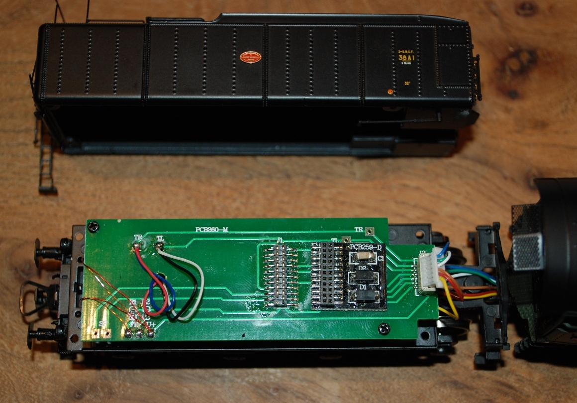

on obtient ceci:

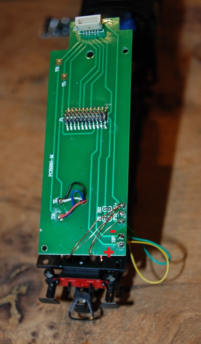

Suite des opérations:
dévisser la carte.
La lever de l'avant vers l'arrière afin de ne pas trop chahuter les fils émaillés des lanternes.
Les fils entre les bogies et la carte ont un peu de longueur. Tirer dessus par le dessous de la carte afin de donner du mou.
Dévisser le carter du haut parleur.
Sur le HP soudez deux fils aux emplacements prévus (le fil n'est pas fourni dans le kit). La polarité est indiqué sur le dos du HP. Pour moi c'est "jaune = +" et "vert = -".
Par contre sur la carte et sur le décodeur ce n'est pas indiqué. Donc le "moins" est juste à côté de la broche manquante et le "plus" naturellement à côté.
Soudez les fils sur la carte, montez le HP dans son logement, revisser le carter, revisser la carte et rangez les fils dessous, il y a la place.
Ensuite on remonte le tout: il sera mieux de rebrancher le connecteur avec la machine avant de poser la caisse.
Faire attention aux mêmes points qu'au démontage. Normalement la caisse se positionne toute seule.
On obtient ceci:
remonter la hotte et hop! c'est parti pour un coup de SPROG! :ange:
