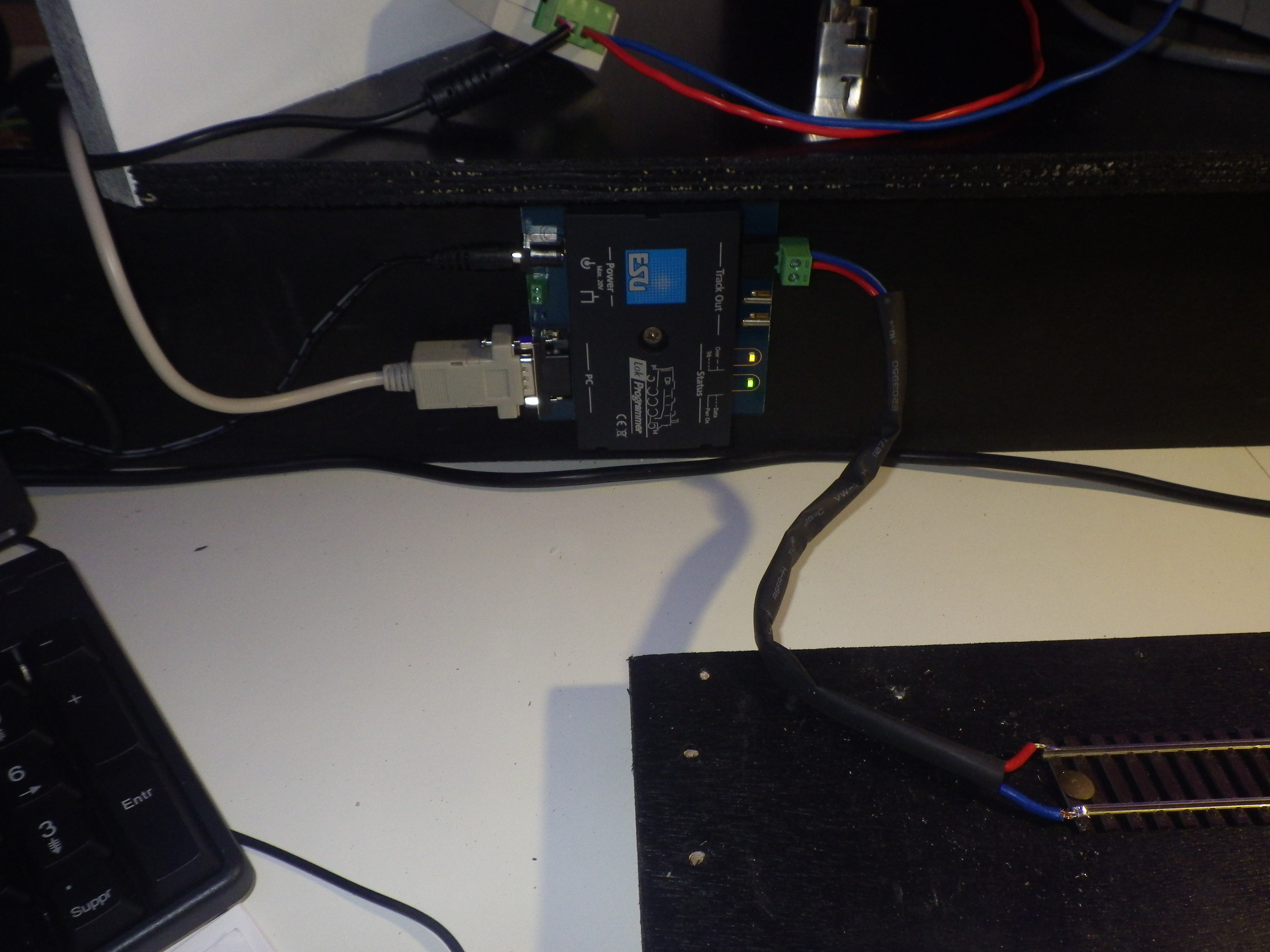

J'ai acquis un lokprogrammer pour jouer avec les sons et c'est une misère...
Connecté au PC en câble série/série ou en série/USB FTDI avec les drivers
dernières version du logiciel
J'ai que des erreurs..
Impossible de faire une lecture des CV, le système met en fonctionnement avant ou arrière la machine qui est sur la voie de programmation.
Ensuite une erreur de lecture des cv s'affiche
impossible de contrôler une machine via le simulateur à l'écran
Formatage du PC et nouvelle install de windows XP et pareil
Formatage et install de W7 sur un PC portable et pareil
Impossible de joindre le vendeur (trainmodélisme.com)
mon installation fonctionne très bien avec JMRI et le SPROGIIv3, j'arrive à régler les CV de tous mes décodeurs ESU
qui aurais une piste de recherche
Merci d'avance

Il faut que je leur fasse une photo de l'intall .....
