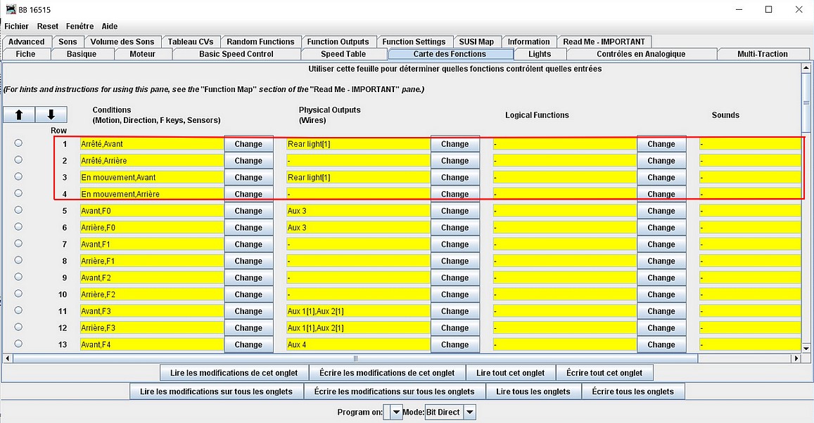

Désolé de répondre si tardivement. Ce n'est que hier que je n’ai réussi à régler enfin le pb des feux. Le copain qui devait s'en occuper n'a vraiment pas eu le temps et j'ai donc dû m'y mettre moi-même. N'ayant pas eu accès au Lokprogrammer, j'ai tout fait avec JMRI. Il y avait un pb au niveau de la gestion du sens de marche par rear light. Ci-dessous une capture d’écran après modification. Maintenant la loco change la couleur des feux correctement selon le sens de circulation. Merci pour les différents conseils reçus. :D
