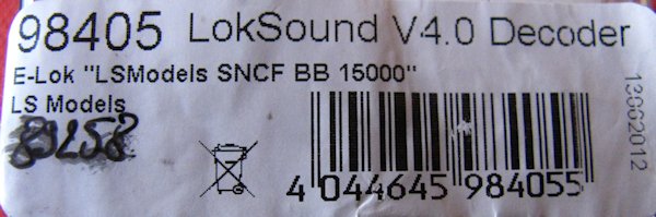

Voici l'étiquette :
Prix : 125€. :gne: Ils auraient pu harmoniser aussi la notice, non ? :siffle:
F6 ne fait rien (du moins de visible ou d'audible) et mon set90 n'a que 8 touches de fonctions.
Qqun a-t'il la notice soit du décodeur soit de la 22200 sur la page des touches de fonction ?
Merci d'avance.

Les 22200 ne sont pas encore sortie en sonore donc sur la notice, il y a que celle poster cette semaine par VFLI22.
Par contre, c'est pas normal de pas avoir la notice du V4 sound !!!

Si qqun a acheté ce décodeur, paut-il m'indiquer dans quel type de boite il était présenté ???

Ils sont dans une boite normale.. lol Pk faire compliqué ?? :D
Dispo ici : http://www.train-modelisme.com/mag.php?goto=bout.php&id=14375&famille=Digital&cat=%20%20&pro=o&cat2=$cat

:o :rhaaa: Si je suis ton lien, ce n'est donc pas le même décodeur, puisqu'il mène vers :
1/ un décodeur pour BB22000 (et pas pour BB7003),
2/ un son spécifique Train-Modélisme (et pas celui de LSM).
:bof: :roll: :roll:

Sorry Mr :siffle: Il y a tellement de choses de dit sur ce fil aussi lol Ce lien est uniquement valable pour les 22200 et 7200 LSM de 2013 !
