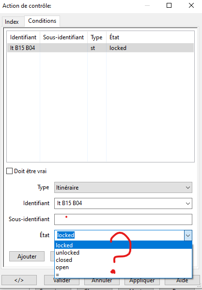

Voici un exemple qui ne fonctionne pas :
Il s'agit d'une condition pour avoir l'action au moment ou un itinéraire se forme. La seule condition qui fonctionne bien sur mon réseau est l'extinction des feux PN ou l'annonce de terminus qui s'effectue quand l'itinéraire concerné est "open". C'est la seule condition qui fonctionne...

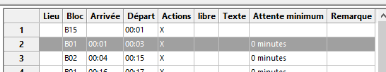

Maintenant je comprend ce que tu dis. Mais quand un train occupe en attente un bloc disons 3 minutes, si je désire une annonce de départ (sans utiliser de minuterie) avec la condition bloc occupé, l'annonce s'exécutera au début du temps d'attente puisque le bloc est occupé. Puis-je pour le changement de ligne horaire utiliser l'heure de départ d'une ligne et mettre la même heure d'arrivée sur la ligne suivante (comme ici la ligne 1 et 2 (sauf que là il n'y a pas les 3 minutes d'attente, mais c'est pour l'exemple))?
Je pourrais alors mettre l'action "annonce de départ" sur la ligne 2 pour déclencher l'annonce à 00:01 qui correspondrait à l'heure de départ de la ligne 1 (et qui serait donc identique à celle d'arrivée de l'autre ligne), sachant que pour les autres actions prévue à la ligne 2 j'utiliserait la condition d'occupation de bloc.
En tout cas si j'ai bien compris le problème quand on ajoute une condition itinéraire "closed", c'est que l'action devrait se lancer à l'horaire arrivée de la ligne horaire concernée (si pas de minuterie), à condition que la condition soit active, ce qui n'est pas le cas puisque cette condition sera active au départ du train donc à l'heure de départ de cette ligne horaire. :siffle:

bengae a écrit:.... Mais quand un train occupe en attente un bloc disons 3 minutes, si je désire une annonce de départ (sans utiliser de minuterie) avec la condition bloc occupé, l'annonce s'exécutera au début du temps d'attente puisque le bloc est occupé. ..
Benoit
Tu peux essayer de mettre l'annonce dans l'action de l’itinéraire de départ (itinéraire/général/action).
On aura alors, à l'heure de départ, cet itinéraire qui deviendra "locked", ce qui déclenchera l'annonce. La loco, elle ne démarrera qu’après un temps prévu dans ses propriétés (utiliser un départ différé).
Benoit
Je n'avais pas pensé à ça! Merci beaucoup et effectivement ça marche très bien comme ça!!

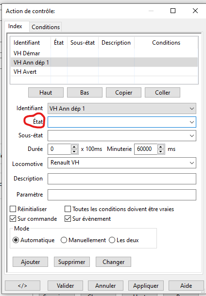

J'avais remarqué qu'en fait aucune condition dans les lignes horaires ne fonctionne. Même la condition itinéraire "open" n'avait aucune utilité puisque d'office les actions ajoutées se déclenchent à l'arrivée du train à destination.
Je n'arrive pas à savoir pourquoi je n'ai rien dans le menu déroulant "état" dans ce cas de figure.
Cependant ta technique est très bien et opérationnelle.

Messagepar efel
02 Fév 2022, 14:07
bengae a écrit:...
Benoit
Je crois qu'il n'y a pas le choix: l'état est soit la départ de l'horaire s'il s'agit de la première ligne, soit l'arrivée dans le bloc pour les lignes suivantes.

bengae a écrit:Je n'arrive pas à savoir pourquoi je n'ai rien dans le menu déroulant "état" dans ce cas de figure.
Benoit
C'est la même fenêtre pour toutes les actions configurées dans Rocrail. Son contenu s'adapte selon le contexte, et dans ce cas, il n'y en a pas.
Le fait de déclencher l'action au niveau de l'itinéraire fonctionne, avec le léger inconvénient qu'elle va se déclencher à chaque circulation empruntant cet itinéraire, que ce soit dans cet horaire, mais aussi dans un autre ou dans le mode aquarium.
Si c'est une action commune, comme un sifflet avant un tunnel ou une fermeture de PN, c'est bon.
Si elle doit être personnalisée à une loco ou un type de train (ou autre), cela est plus gênant.
On peut par exemple vouloir créer des délais d'annonce au PN différents selon la vitesse du train, faire des annonces vocales en fonction du type de train, etc...
