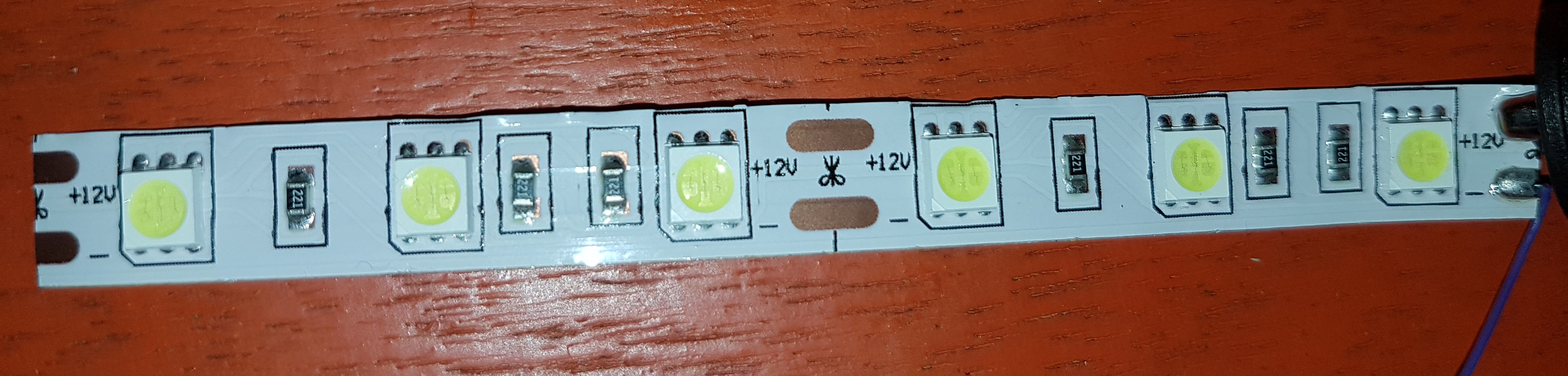

Tu avais écrit qu'il y avait 1 resistance de 240 Ohm par led. Les leds étant en série par 3, on avait par ruban 3leds série + 3 resistances 240 Ohm série soit 720 ohm et donc un courant total de l'ordre de 10mA!!!
les chiffres que tu mesures correspondent plutôt à 1 seule résistance de 240 ohm pour 3 leds.
Il faut relever le schéma électrique exacte du ruban.
On touche au but!

Pour les résistances il y en a une à chaque led comme on peut le voir sur la photo.
Peut-être faudrait-il simplement que je rajoute une résistance sur le "+" ça réduirait aussi la luminosité qui est effectivement assez élevée.

La résistance série est la solution que j'allais te proposer, mais je voulais comprendre auparavant le fort courant que tu mesures dans les rubans. Malheureusement je ne vois pas, car si les 3 leds + 3 résistances sont en série, tu devrais mesurer environ 10 mA, et si on a une mise en parallèle des couples: 1 led +sa résistance série, on devrait avoir un courant phénoménal.
C'est frustrant de ne pas pouvoir expliquer ce que l'on observe, mais la solution est là. A toi de choisir le compromis luminosité- temps de maintien en jouant sur la valeur de la résistance série.
