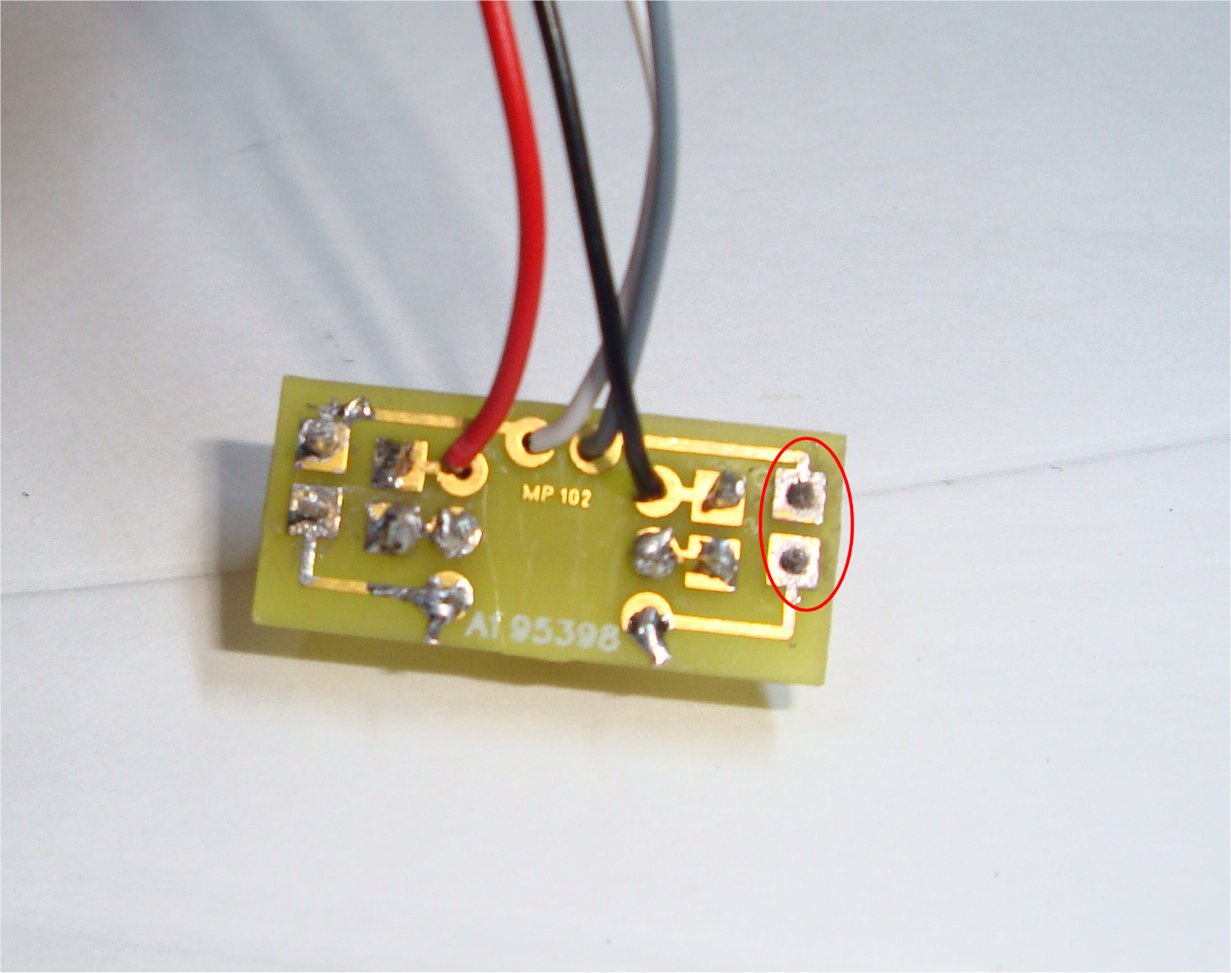

Direct en digital, je n'ai pas autre chose !
Le côté "space" c'est que si je mets une LED à toucher les fils blanc/gris : elle s'allume, donc jusque là, tout fonctionne. Par contre si je fais contact entre ces deux points (cercle rouge) : l'AUTRE blanche, sur le CI, s'allume !!!

J'avoue que ce schéma est curieux: les LEDS en série avec la R entre les 2 ! Peut-être un gain de place !
Très personnellement je fait plus simple: la R sur le fil bleu commun positif, et alimentation par les différentes sorties de fonction coté négatif.
Très franchement je suis un peu déçu par ce Kit: je pensais qu'ils utilisaient des CMS.
Amicalement.

Parce que tu l'alimente par le pontage que tu fait avec la LED, que tu met en série avec la LED du circuit.
Comme tes LEDS sont en série, si une LED est HS la 2ème qui est en série ne s'allume pas aussi. Est-tu sûr de tes LEDS ?

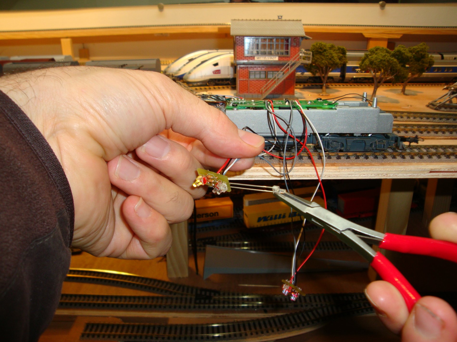

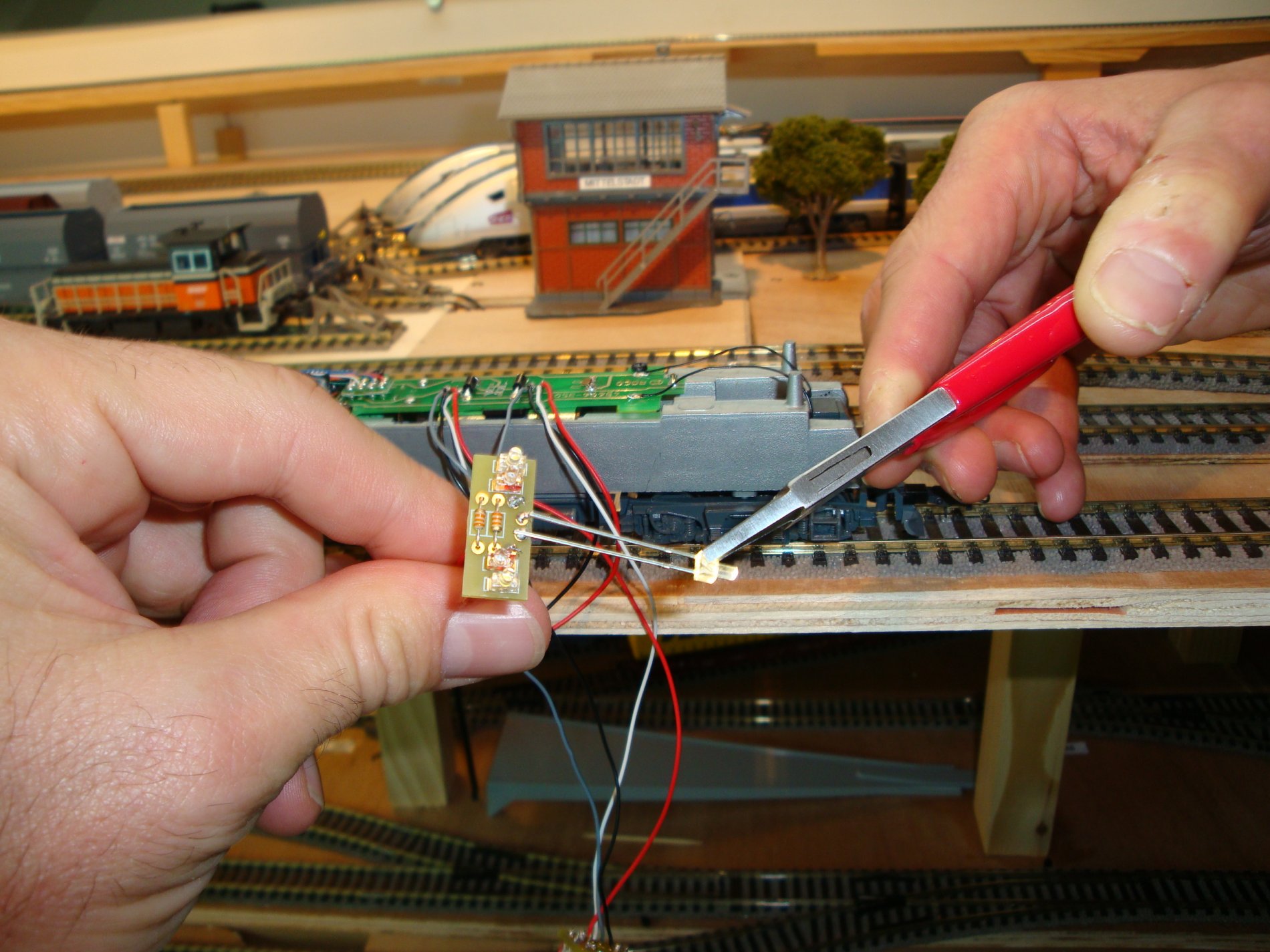

D'ailleurs, pour prouver que je ne raconte pas de bourre ... :
Ca allume : le courant arrive jusque-là sur les bons fils
Contact "au cul" de la LED soudée, ça allume ... l'autre !!! ???
Je ne savais pas que l'électronique c'était capricieux ...

Non, Pierre, je n'en suis pas sûr du tout de mes LEDs - après tout elles ont été un peu bousculées avec mes essais ! Je n'ai pas compris comment tester une LED dans ton message précédent ...
Pour Rock : pourquoi pas renverser l'ordre des fils, si j'ai bien compris, au point où j'en suis de faire des essais ...
Mais je vais attendre demain matin pour cela, sinon ce soir, je vais faire des c..., je crois !

En fait, Pierre, je n'ai pas dans mon "atelier" de résistances de 10 ou de 1 K? - je n'en ai aucune, si ce n'est celles fournies avec ce kit (18, 22, 33 K?). Je ne peux donc pas réaliser les tests que tu proposes pour l'instant.
Reste la question : pourquoi la LED qui marche en direct sur les fils, quand je la mets en contact avec les pattes d'une blanche sur le CI, fait-elle s'allumer l'autre blanche, mais ni elle-même, ni celle qu'elle contacte (ma dernière photo) ???
De plus ce matin, sans aucune intervention de ma part : à nouveau seul les feux rouges d'un côté fonctionnent ...

Si tu as deux leds qui laissent passer le courant vers une troisième, le courant ne sera pas assez élevé dans chacune des deux leds en // pour les allumer, mais bien dans la troisième qui a deux fois plus de courant aque les deux autres.
Si tu te lances dans l'électronique (même de base), je te conseille ce genre de produits:
