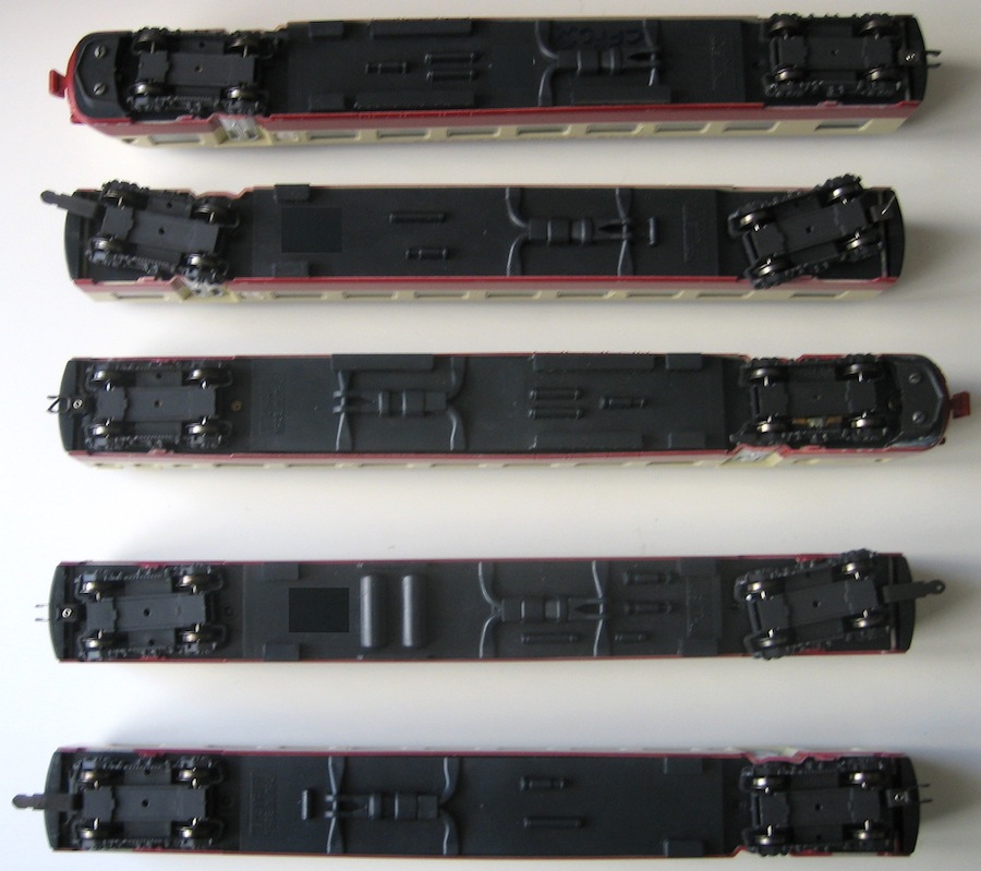

Première chose, facile à faire, tous les essieux des remorques ont été remplacés :
J'ai opté pour des essieux vendus chez Limousin Modélisme Train que je recommande :cool:
Les essieux d'origine avaient tendance à frotter (très légèrement toutefois) sur les tirefonds de la code Peco 75. :gne:
Avec ces essieux LMT plus de soucis, les remorques roulent comme sur du velours (un coupon de voie Peco 75 d'un mètre).
Donc moins de résistance au roulement, donc tout bénef pour la motrice centrale. :cool:
J'ai profité de cette opération pour nettoyer les lamelles de contact à l'eau écarlate (ou essence F), c'est au moins une chose de faite pour une bonne prise de courant.

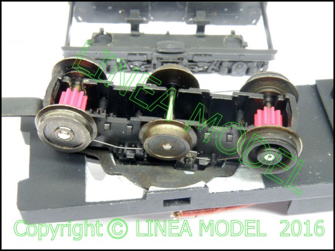

En ce qui concerne l'élement moteur, rien n'est décidé pour le moment, je dois changer dans un premier temps les pignons (tous fendus) en démontant les essieux avec un Puller (en évitant de les voiler).
Maintes fois évoqué, les pignons sont dispo chez Mecanic Train.
Je verrai avec un copain si il y a la possibilité de reprendre au tour les boudins des essieux moteurs (il y en a 4 au total), sans omettre qu'ils sont bandagés, et peut-être que ces derniers sont à remplacer.
Peut-être que ces essieux existent en pièce détachée chez Hornby/Rivarossi, mais je n'ai pour l'instant aucune idée de la référence qui pourrait convenir... :?:

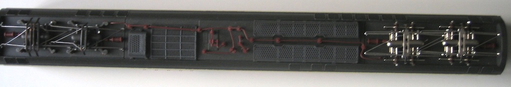

Ensuite, remplacement des 4 pantographes d'origine qui ont fait leur temps et aussi très très usés sur mon exemplaire.
Il y avait les pantographes proposés par Märklin sur sa RAe TEE en pièce détachée (voir les photos de nicolas plus haut), sauf que je n'ai pas réussi à mettre la main dessus faute de temps, donc pièces indisponibles. :(
J'ai cherché une alternative, et Sommerfeldt propose une paire de pantographes pour machines suisses sous la référence 825 :

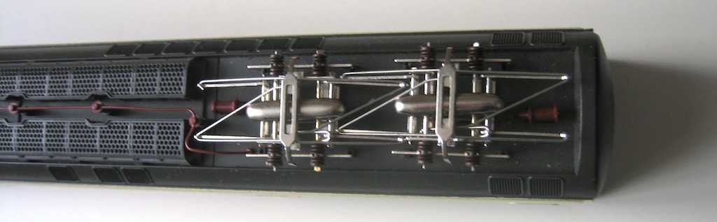

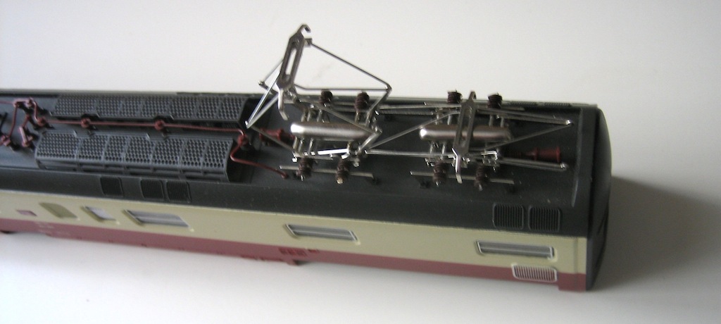

Le remplacement n'est pas compliqué, juste à dévisser les 4 vis à l'intérieur de la caisse de la motrice à l'aide d'un petit tournevis plat, monter les pièces avec les vis fournies dans le set 825, et le montage provisoire donne ça :
Comparaison avec les pantos d'origine Lima à gauche :
Second panto déplié :
Les embases sont décalées exprès pour que les pantos puissent se déplier/replier sans trop s'accrocher.
A noter que les pantos réels de la RAe ont la partie supérieure du corps en travers pour pouvoir s'imbriquer avec l'autre panto en position repos.
Les Sommerfeldt n'ont pas cette particularité, mais ces pièces me conviennent parfaitement ! :cool:
Restera à trouver une autre paire de pantos, et changer 2 palettes par des bipalettes continu 1500/3000V, soit par des pièces Sommerfeldt, soit par les pièces Lima d'origine.
Ces pantographes pourront alors être fonctionnels, via un fil soudé à une lamelle de contact fixée par la vis qui maintient le panto par l'intérieur.
Peut-être que ces pantographes seront patinés légèrement ou brunis pour "casser" leur aspect cliquant, à suivre...

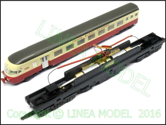

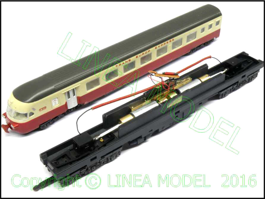

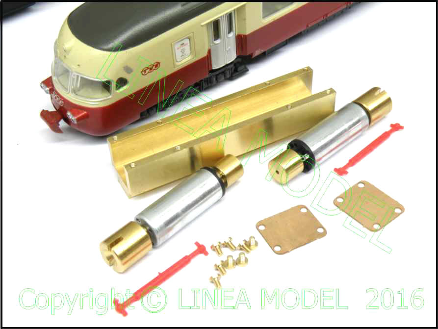

Linea Model propose un kit de remotorisation pour la RAe Lima avec 2 moteurs Faulhaber :cool: pour 50 Euros port compris :
NUOVO Doppio Motore LINEA MODEL 12 - 30 completo di VOLANI e di supporto motore in fresatura di ottone . In confezione sono presenti anche 2 nuovi giunti cardanici corretti per i due nuovi motori . Mediante le 4 viti M2 del supporto , i due motori si possono regolare con distanza millesimale dal giunto cardanico , questo per avere la corretta distanza dei due giunti senza avere problemi di forzatura nelle curve . Incluso in confezione anche 4 ingranaggi per la sostituzione dei 4 assali motori + Vite M2 x 12 di fissaggio SUPPORTO FRESATO al telaio del modello .
Doppio MOTORE adatto per tutti i modelli LIMA o Rivarossi prodotti cardanici :
TEE RAE GOTTARDO e RABe Eurocity "Manzoni"
LIMA RAE TEE Gottardo 1051 Art.149812 - LIMA RABe MANZONI Art.149813
Traduction :
Par Google a écrit:NOUVEAU Double Motor LINE MODEL 12-30 VOLANTS complètes et support moteur en laiton fraisé. Dans le pack il y a aussi deux nouveaux cardans corrects pour les deux nouveaux moteurs. À l'aide de 4 vis M2 du support, les deux moteurs peuvent être ajustés à la distance millésimale (minimale ???) du joint universel, ceci pour obtenir la distance correcte des deux articulations sans forcer les problèmes dans les virages. Sont également inclus dans le paquet 4 engrenages pour le remplacement des 4 essieux moteurs + vis M2 x 12 fixation SUPPORT BLANCHI au châssis du modèle.
Double moteur adapté à tous les modèles LIMA ou Rivarossi :
TEE RAE GOTTARDO et RABe Eurocity "Manzoni"
:arrow: http://www.ebay.fr/itm/252640966187?_tr ... EBIDX%3AIT
Commandé et yapluka :yin
Merci à Philippe/PK204 pour le tuyau :cool:
