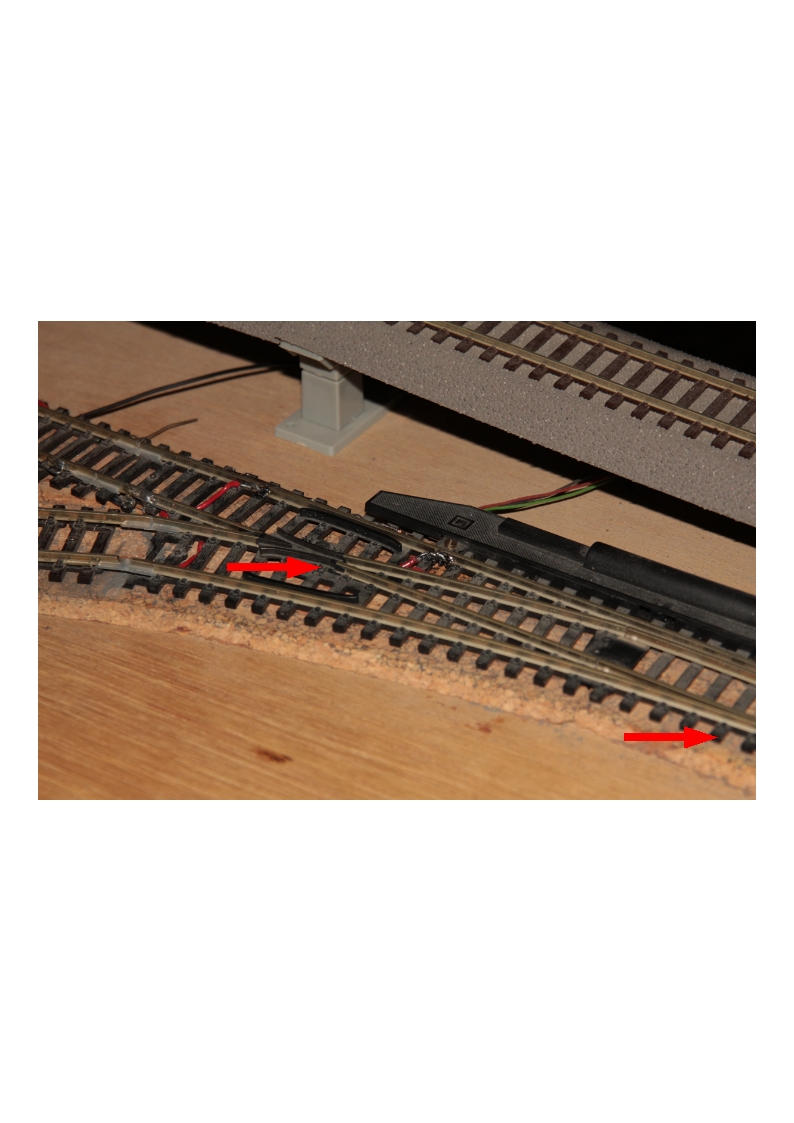

Bonjour Christophe,
Voilà une première photo de l'aiguillage incriminé, j'ai mis deux flèches pour indiquer où la loco stoppe pour aller plus loin il faut effectivement que je fasse des mesures au multimètre, j'ai ce bel objet ici :siffle: sauf que je ne sais jamais trop bien m'en servir :cry: peux tu m'aider sur quelle position je dois le mettre et où je dois aller mesurer ? :idea:

Tu positionne ton multimètre sur la position pour mesurer la résistance (Ohm).
Une de tes deux fiches doit être positionnées sur un des deux rails en entrée de ton aiguillage. Ensuite, tu parcours l'aiguillage comme si tu étais une roue, avec ta deuxième fiche. A tout moment, sur les pièces métalliques, la R doit être nulle.
Ce ci est à faire pour l'aiguillage en position droite et en position déviée.
Par exemple: Première fiche fixée sur le rail droit en position déviée:
- Vérifier que le multimètre est bien branché en faisant toucher le même rail par la deuxième fiche;
- Vérifier que la partie mobile de l'aiguille est bien alimentée en y faisant toucher la deuxième fiche;
- Vérifier que la partie fixe centrale de l'aiguille est bien alimentée en y faisant toucher la deuxième fiche;
- Vérifier que la partie fixe au delà de l'aiguille est bien alimentée en y faisant toucher la deuxième fiche;

Contrôles faits selon tes indications alimentation partout sauf pour les coeurs d'aiguille :( c'est donc des roco dont les coeurs d'aiguille ne sont pas alimentés (ça explique d'ailleurs pourquoi partout sur mon réseau si les longues locos ne roulent pas rapidement elle s'arrêtent sur les aiguilles.
Il y a une solution au problème ?

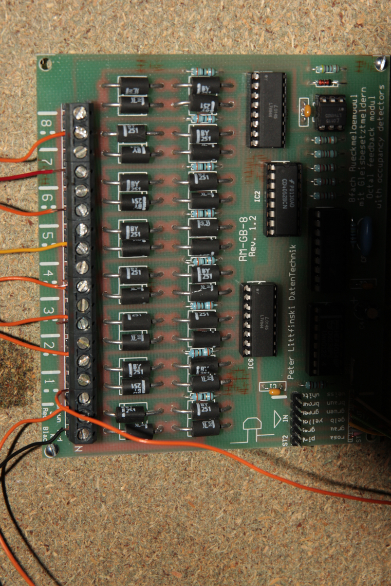

Sinon je joins une photo de mes RM GB 8 qui , comme vous pourrez le voir n'ont que 18 branchements pas 20 ??? :roll:

Voilà, ma boucle fonctionne parfaitement sans passer par le RM GB 8 :D reste maintenant à reprendre les essais de branchement sur le RM GB 8 en tenant compte du fait que mes RM GB 8 n'ont que 18 branchements et pas 20 ....

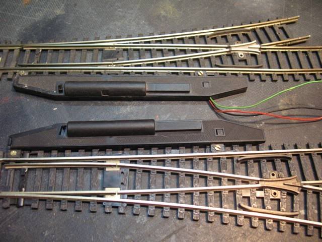

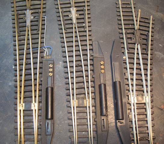

J'ai été fouiller dans mes réserves et j'ai retrouvé des aiguillages Roco de récupération (code 100) dont je me servirai pour une future gare souterraine. Voici une petite explication concernant ces aiguillages qui te permettra, je l'espère, de te faire copain-copain avec eux.
Voici trois aiguillages (2 longs et 1 court). Les deux grands font partie d'une génération plus ancienne que celui de droite. J'ai enlevé le couvercle en forme de trapèze sur celui de gauche pour montrer les soudures à réaliser sur l'aiguillage côté moteur.
Un seul a son coeur de croisement polarisé d'origine, c'est celui du milieu. On distingue les raccords ronds et plats qui rejoignent les rails et la pointe de coeur via les rainures dans le travelage. Sur celui du dessous qui est à commande électromagnétique, j'ai polarisé moi-même la pointe de coeur.
Je reprends ici deux 2 aiguillages courts comme celui que tu as montré sur ta photo. L'un est à commande électromagnétique(au-dessus) et il est polarisé d'origine (voir photo suivante). L'autre est à commande manuelle (en dessous) et ne comporte ni moteur ni inverseur. Je le montre juste pour information.

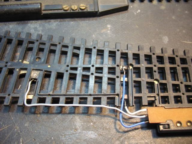

Voici l'envers des deux aiguillages. A noter que les contacts que l'on aperçoit sur l'aiguillage manuel du dessus ne servent à rien. Sur l'aiguillage électrique du dessous, on voit très bien les 3 bornes de l'inverseur qui sont raccordées aux rails extérieurs et à la pointe de coeur. C'est ça qu'il faut faire sur ton aiguillage à l'aide de 3 bouts de câbles.
Voici comment j'ai polarisé l'aiguillage. Il s'agit d'un ancien modèle avec bornier apparent pour raccordement du moteur aux boutons-poussoirs du TCO. Je n'ai pas sous la main un aiguillage polarisable comme le tien. Mais le câblage est identique sur les modèles plus récents.
L'envers du décor. Le fil gris part de la borne médiane et file vers la pointe de coeur. Les deux autres (blanc et bleu) sont raccordés aux rails. Une bonne chose est de couper le bout de plastique reliant les traverses, là où le câble doit passer. Et le mieux est de souder le fil sur le dessous du patin du rail plutôt que sur le côté du rail.

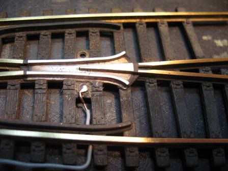

Dernière photo qui montre la soudure sur la pointe de coeur. C'est le point délicat de l'opération de polarisation. Comme la soudure prend mal et qu'il faut éviter de chauffer trop longtemps pour ne pas déformer l'aiguillage à cet endroit, je fore au préalable dans l'oeillet à l'aide d'un foret d'un diamètre un peu supérieur à celui du trou. Le but est de créer une surface rugueuse pour accrocher la soudure. J'y introduis d'abord un peu de soudure à chaud à l'aide du fer à souder puis j'y introduis ensuite le bout de câble dénudé tout en chauffant et en ajoutant de la soudure si nécessaire. Attention à ne pas chauffer trop longtemps, l'idéal étant de se servir d'un fer à souder relativement puissant pour souder vite et fort.
