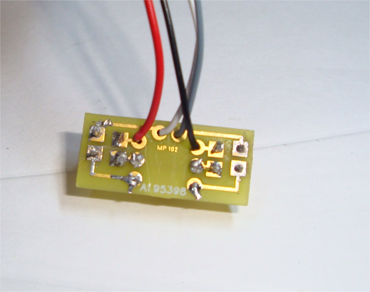

Puisque j'ai commencé, je continue mon histoire ... de fou.
En effet, après avoir tout revérifié, voire refait (soudures ...) , voici le "résultat" auquel j'arrive :
- les feux rouges marchent dans les deux sens (progrès);
- les feux blancs ne marchent pas, dans aucun sens (idem qu'auparavant);
- si je mets une LED (d'un autre kit) sur l'arrivée des fils blancs/gris sur un CI : elle s'allume, donc le courant pour les blanches arrive bien au CI;
- si je branche cette LED sur les pointes d'une LED blanche en place (soudée) ... elle ne s'allume pas, mais l'autre blanche : si (comme quoi elles ne sont pas grillées) !!!
- plus généralement si je fais un contact entre les deux "branches" d'une LED blanche, l'autre s'allume ... et c'est vrai des deux côtés, sur les deux CI !
La seule petite chose à noter (normalement sans importance), c'est que l'une des deux résistances, celle pour les feux blancs, n'est pas dans le même sens (bagues) que les autres sur un CI - mais je crois qu'une résistance n'a pas de sens.
Bref : je patauge pour l'instant ...

Il me faudrait éventuellement un scan de la notice ainsi que l'implantation des composants.
Avec ça, je pense pouvoir te dépanner.

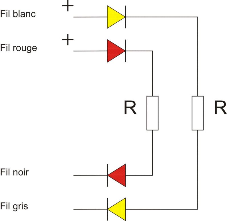

Alors, en observant tes branchements et ta platine, les LEDs devraient en théorie, être câblées comme sur ce schéma:
Bon perso j'aime pas trop ces montages en série, mais vu la config de la platine t'as pas tellement le choix.

- une photo de tes LEDs blanches ou je peux voir à travers? (voir le sens)
- une photo avec les deux faces du circuit
- une photo de la notice ou un scan
ensuite, je pense que je peux trouver le souci. (j'ai une idée mais je ne suis pas certain, il me faut voir pour être certain)

Il faut que les leds soient montées en série dans le même sens dans la logique du circuit, sinon elles s'opposent au passage du courant dans les deux sens. Or il semble que ce ne soit pas le cas, mais qu'elle s'opposent l'une à l'autre. Comme cela reste des diodes, le courant ne passe pas.

Didier je te confirme une Résistance n'est pas polarisée.
Par contre fait attention au LEDS. Contrairement à une diode normale une LED à une tension inverse faible et résiste donc très mal à un fort courant de sens inverse: donc non protégée par une diode "normale" une LEDS est fragile. Et c'est encore pire pour les LEDS CMS qui dégagent assez facilement.
Donc à mon avis, reprend ton problème à zéro:
  1. Test tes LEDS soit avec une résistance de 1 K? ohm sur une pile de 4,5 V ou de 10 K? sur un transfo 12 V;: cela te permettra de vérifier que tes LEDS sont viables et de repérer le sens de celles dont tu a coupé les pattes. Tu met un coup de marqueur bleu sur le pôle plus, ce qui est le repérage sur les CMS et sur les décodeurs puisque le bleu correspond au commun positif.
  2. Remonte une par une les LEDS sur la platine et teste à chaque fois (2 fils venant d'une source continue quelconque avec une R interposée entre la source et l'extrémité du fil).
  3. Attention en soudant: les résistances et les diodes c'est costaud, les LEDS (décidément :diable2: ) beaucoup moins. J'en ai dégagé 3 sur 4 en inversant les LEDS jaunes de la 72000 Jouef dont je parle dans un autre fil ! Une vieille astuce: tenir la patte que l'on soude dans une pince métallique, laquelle sert de radiateur.
Tiens nous au courant (c'est la cas de le dire). Sinon reste la solution de glisser le kit dans une enveloppe et hop direction la France d'en bas: cela sera certainement plus facile avec le kit entre les doigts que par correspondance.

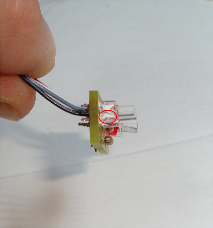

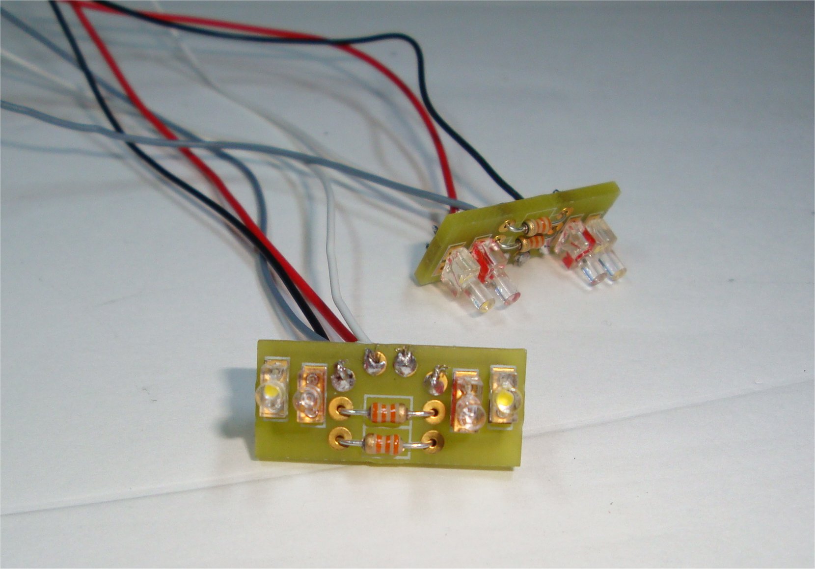

Le CI tel que je l'ai complété, côté pile et face :

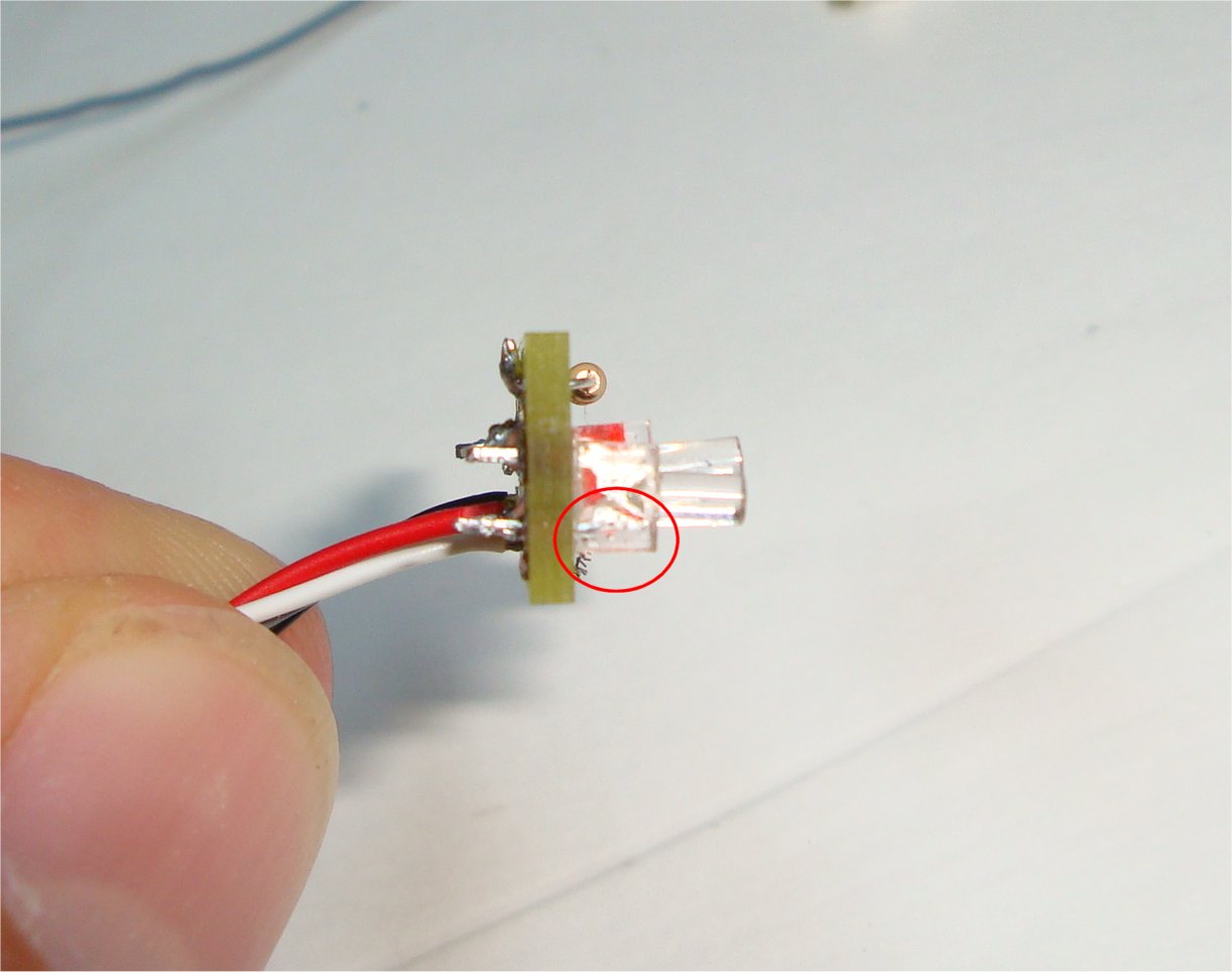

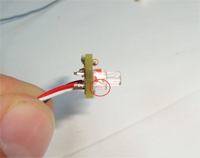

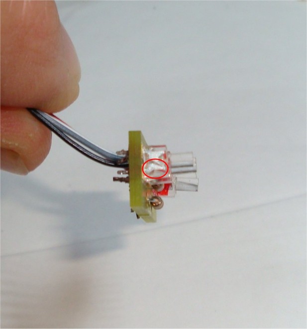

La vue de la LED blanche côté fil rouge/blanc (le "+" est du côté des fils) :
et côté fil noir/gris (le "+" est du côté opposé aux fils) :
On voit, dans le cercle rouge (pôle positif), comment la LED est branchée : côté fil rouge/blanc le positif est au premier niveau après les fils, et au deuxième niveau côté noir/gris : ça me semble être exactement comme dans la doc ...
