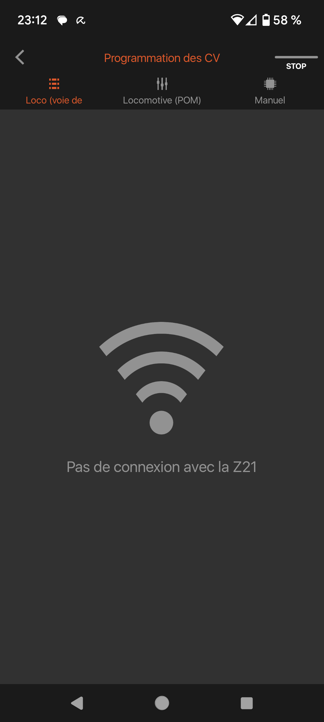

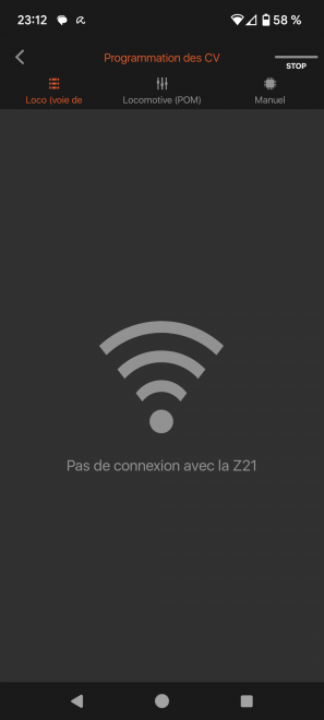

Qu'est-ce que vous voulez dire par "elle ne détecte pas le décodeur"
PhilHO95
Messages: 1009
Re: programmation Lenz Silver+PluX22
Messagepar LHOreN
26 Juin 2024, 22:09
Que pour l application il n'y a pas de décodeur. Alors que si je teste sur le soft z21 j ai bien son CV affiché.
LHOreN
Messages: 126
Enregistré le: 23 Juil 2023, 20:31
Localisation: Auvergne
Messagepar PhilHO95
26 Juin 2024, 23:52

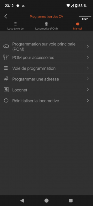

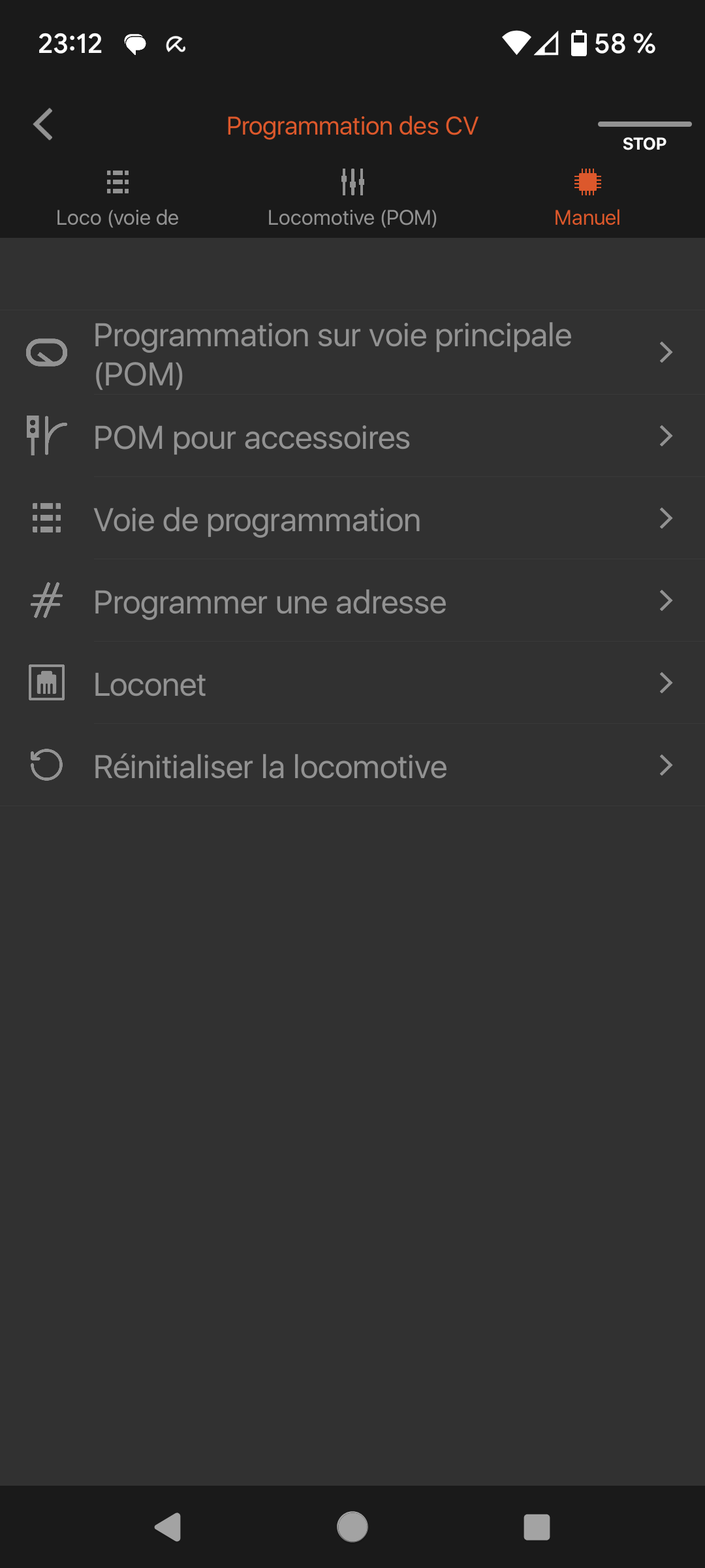

LHOreN a écrit:Que pour l application il n'y a pas de décodeur. Alors que si je teste sur le soft z21 j ai bien son CV affiché.
Si vous avez les CV affichés sur le soft z21 maintenance c'est que votre Z21 arrive à les lire.
Si vous ne les avez pas sur l'application smartphone, soit il y a un PB de communication entre la z21 et le smartphone, soit vous n'êtes pas dans le bon menu de programmation sur l'application smartphone : il faut sélectionner "voie de programmation" dans "manuel" ou directement "loco (voie de programmation)"
