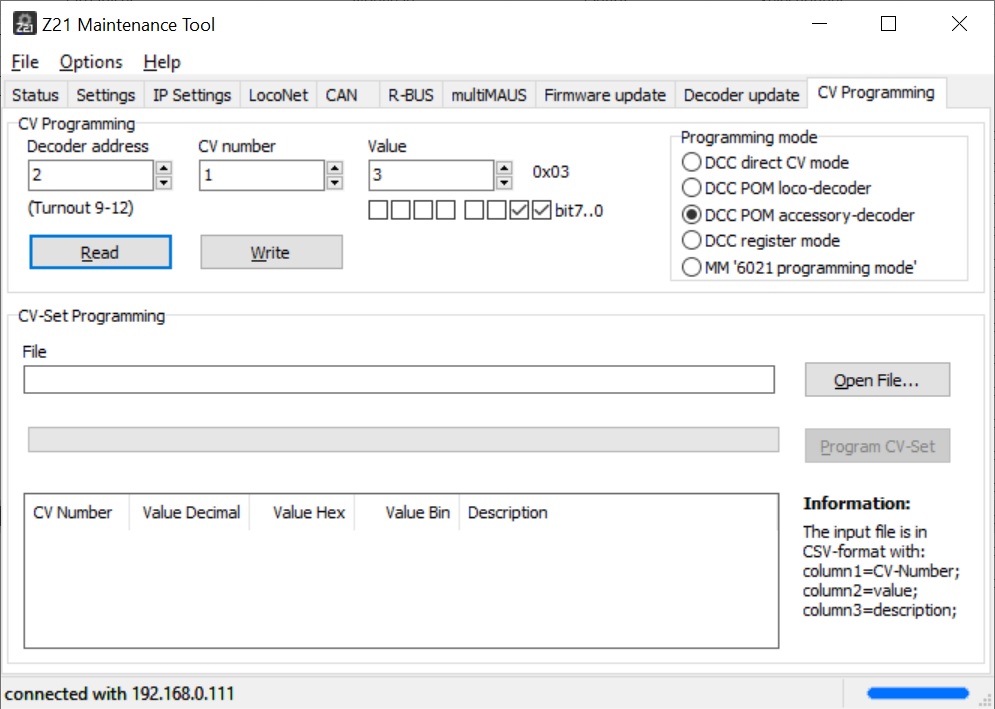

Quand tu vas choisir 2 dans Decoder address et que tu changes le CV 41 la première adresse du décodeur sera 9 et tu pourras y brancher ton MP5.
Je suis dans le même cas, j'ai gardé les adresses 1 à 8 pour mes aiguilles ROCO à décodeur intégré et mon premier 10836 commence à 9.

De peur de faire une bétise je n'avais brancher que le décodeur pour faire mon essai, peut-être pour ça que je n'arrivais pas à sélectionner l'adresse 2 ? il faut le brancher avec le circuit complet pour que ça se mette en adresse 2 je pense ?
En branchement seulement le décodeur, j'ai réussi à lui configurer les 8 sorties en mode bistable, et j'arrive bien avec ma multimauss à commander mon MTB

Le décodeur doit être alimenté et branché sur la sortie voie de la Z21 pour le paramétrage entrées +- et PN

Oui oui ça c’était fait c’est bon, mais je ne pouvais pas sélectionner l’adresse 2 pour modifier les cv, ça me mettait un message d’erreur à chaque fois, ou alors c’est peut être que le même décodeur était déjà en adresse 0 ?Peut être du aussi au fait que les autres aiguillages n’étaient pas présents du coup ?

Ce n'est pas une question bête, je n'ai pas rencontré ce problème, je suis surpris mais comme j'ai modifié mes 10836 avec mes aiguillages branchés...

Je vais essayer demain de brancher le décodeur sur mon réseau actuel, et ensuite de le le configurer avec le z21 maintenance . Comme ça il sera vraiment en plus de mes autres aiguillages déjà en place .
Dernière question sur ce sujet , si j’ai bien tout compris des quon rajoute un décodeur il prend l’adresse suivante automatiquement, donc au moment de vouloir modifier une sortie d’un des décodeurs on a intérêt à les repérer de notre côté pour ne pas se tromper c’est bien ça ? Genre modifier l’aiguillage 9 au lieu du 17.

C'est certain il faut bien repérer la première adresse de chaque décodeur.
Comme je suis fainéant j'utilise un Z21 Pro LINK, très pratique, surtout pour modifier une ancienne configuration ;) .
Si en plus tu veux ajouter de la signalisation commandée avec un module ROCO c'est à conseiller !

Petit essai du soir suite à la dernière conversation, en branchant mon décodeur sur mon réseau actuel il se met en adresse 0 directement et du coup mon moteur fonctionne avec l’adresse 1 alors que je voudrais le mettre en adresse 9 donc décodeur en adresse 2 on est d’accord ou pas ?

L'adresse de décodeur 2 permet de gérer les adresses d'aiguilles de 9 à 12
Exemple sur mon réseau :
Jean-Luc
