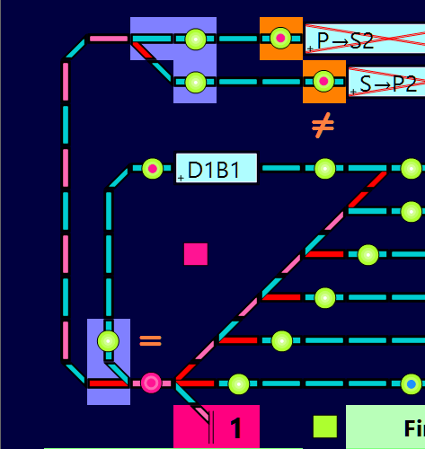

Bonjour Benoit,
Là, tu vas faire hurler les puristes, un canton doit pouvoir recevoir le train le plus long.
Ne t'inquiètes pas, moi non plus je ne respecte pas les règles. Il faut peut être simplement se poser la question s'il est vraiment nécessaire de faire un canton ?
Un simple détecteur d'occupation est peut être suffisant pour visualiser l'occupation du canton de la voie.
Ici le détecteur sous le signe = permet de visualiser l'occupation du gril et de l'accès aux cantons "P → S2" et "S → P2".
