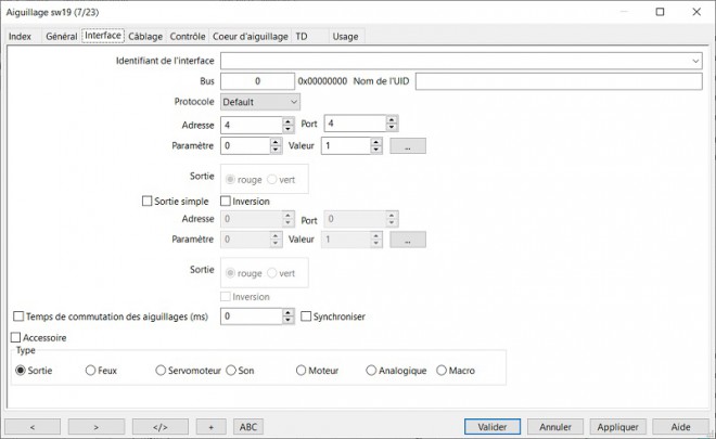

Première question :
Je viens de recevoir ma loco que j'avais commandé début mars, comme quoi tout arrive. Est il préférable pour la programmer de le faire sur une voie de programmation ou peut on le faire directement sur la voie principale. Quel conseil me donneriez vous avant que je ne commence la programmation afin que je ne fasse pas de bêtise.
Deuxième question :
Je reviens avec mon problème de programmation, sur mon décodeur Roco 10775 j'ai programmé les quatre premières sorties, quand je me sers de ma Multimaus je vais 1 l'aiguillage 1 fonctionne et ainsi de suite jusqu'au 4, hier j'ai voulu brancher un cinquième aiguillage, je mets mon décodeur en programmation je mets 5 sur ma Multimaus et là c'est l'aiguillage 1 qui fonctionne, idem avec Rocrail, je n'y comprends rien, pourquoi j'ai pu programmer les quatre premiers et je n'y arrive pas pour le cinquième.
Voilà une capture d'écran de ma programmation, jusqu'à là, mes quatre aiguillages fonctionne bien avec Multimaus et Rocrail.
