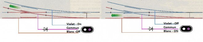

je squat un peu le sujet...car j'essai aussi de prévoir un fonctionnement simple qui donne illusion d'un fonctionnement automatique, mais pour des signaux plus simple comme des carrés violet au sol.
Donc déjà j'avais plusieurs question concernant la partie digital, y'a t'il une différence entre un décodeur de loco et un décodeur d’accessoire? en terme d'adresse etc
Car sur le logiciel de la Z21 lorsqu'on ajoute un accessoire les commandes envoyées sont du type 0-1 et pas activer la une fonction F2 par exemple.... du coup je me demande comment l'ordre est pris en compte
Car j'avais dans l'idée de greffer un petit décodeur genre Tams sur un feu pour le commander, mais s'il n'est pas vu comme décodeur d’accessoire mais machine, ca ne marchera pas...donc de l'aide à ce niveau serait sympa
Les gros boîtiers dédiés décodeurs d'accessoires, qui peuvent avoir plusieurs sorties sont bien , mais trop gros dans mon cas, il me faut des décodeurs unitaires le plus petit possible, d'ou l'idée des Tams
Sinon en plus "basique" je me demande si la possibilité de câbler le feu en utilisant le changement de polarité du coeur d'aiguillage pourrait le faire, voir le schema ci dessous :
Electriquement parlant ca vous semble corret? sachant que le commun est câblé sur la patte + des leds, et que l'alim vient de la z21 (DCC donc)
Merci

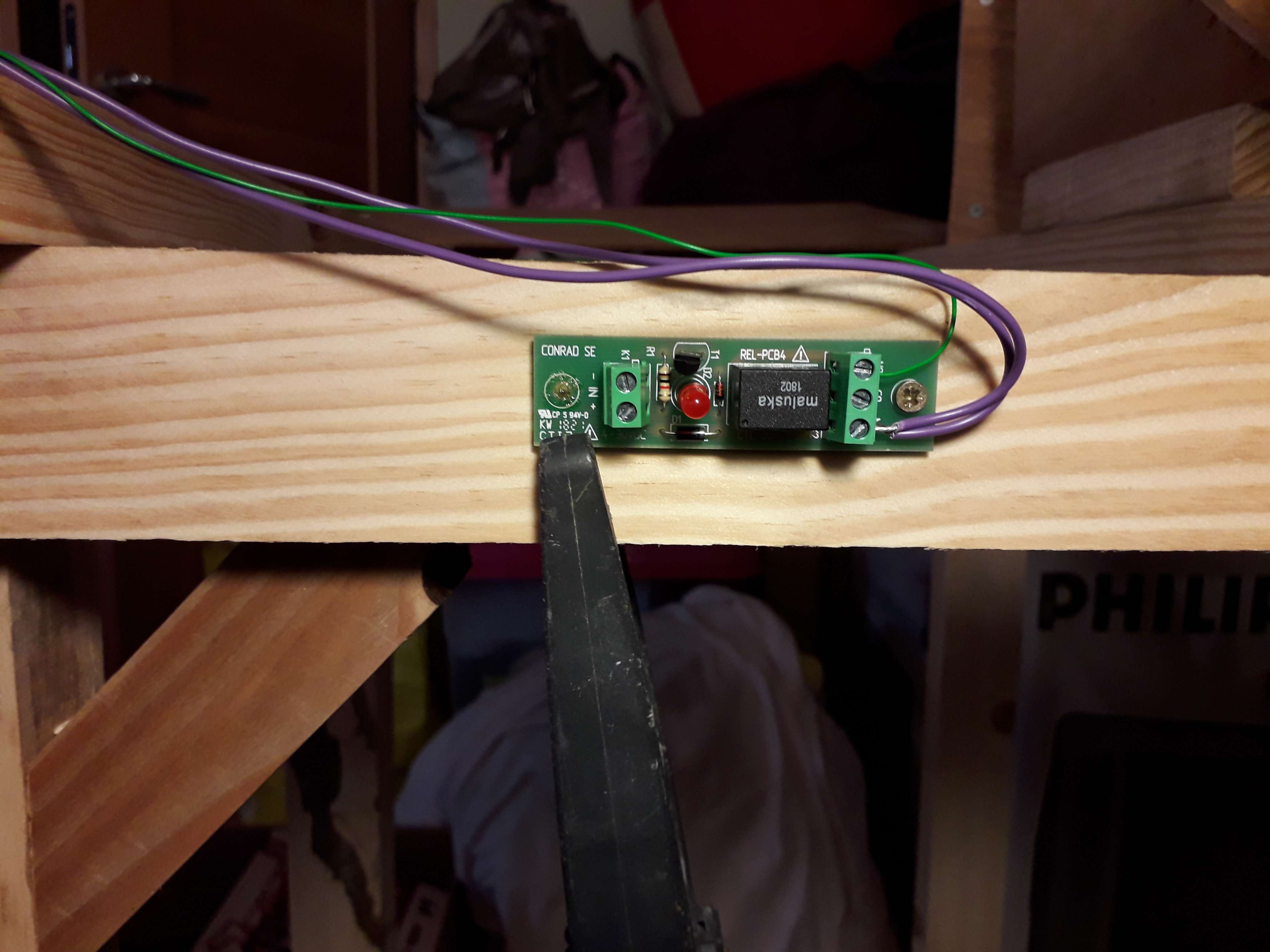

Bon j'ai commencer à faire un peu d'instalation, finalement ça ma pris une bonne partie de l'après midi, le temps de tout bien installer et bien ça m'a pris du temps.

Bon j'ai tout brancher comme il faut, les relais se mettent bien en route, les trains ralentissent, mais le feux ne fonctionne pas :( ce n'est pas encore ça, mais on va bien y arriver

salut : pour le fonctionnement ,le + des leds se branche j et k ,le coeurs de l aiguillage est le -
salutation

loco56 a écrit:salut : pour le fonctionnement ,le + des leds se branche j et k ,le coeurs de l aiguillage est le -
salutation
Ouh làlà, attends, merci Loco 56, mais J et K c'est ou ?!!!!! Et pour le coeur des aiguillages, je n'ai pas compris non plus, mes cantonnements sont réalisés ou il n'y a pas d'aiguillage. Donc s'il te serai possible de développer, car je n'ai pas tout bien saisie. Merci

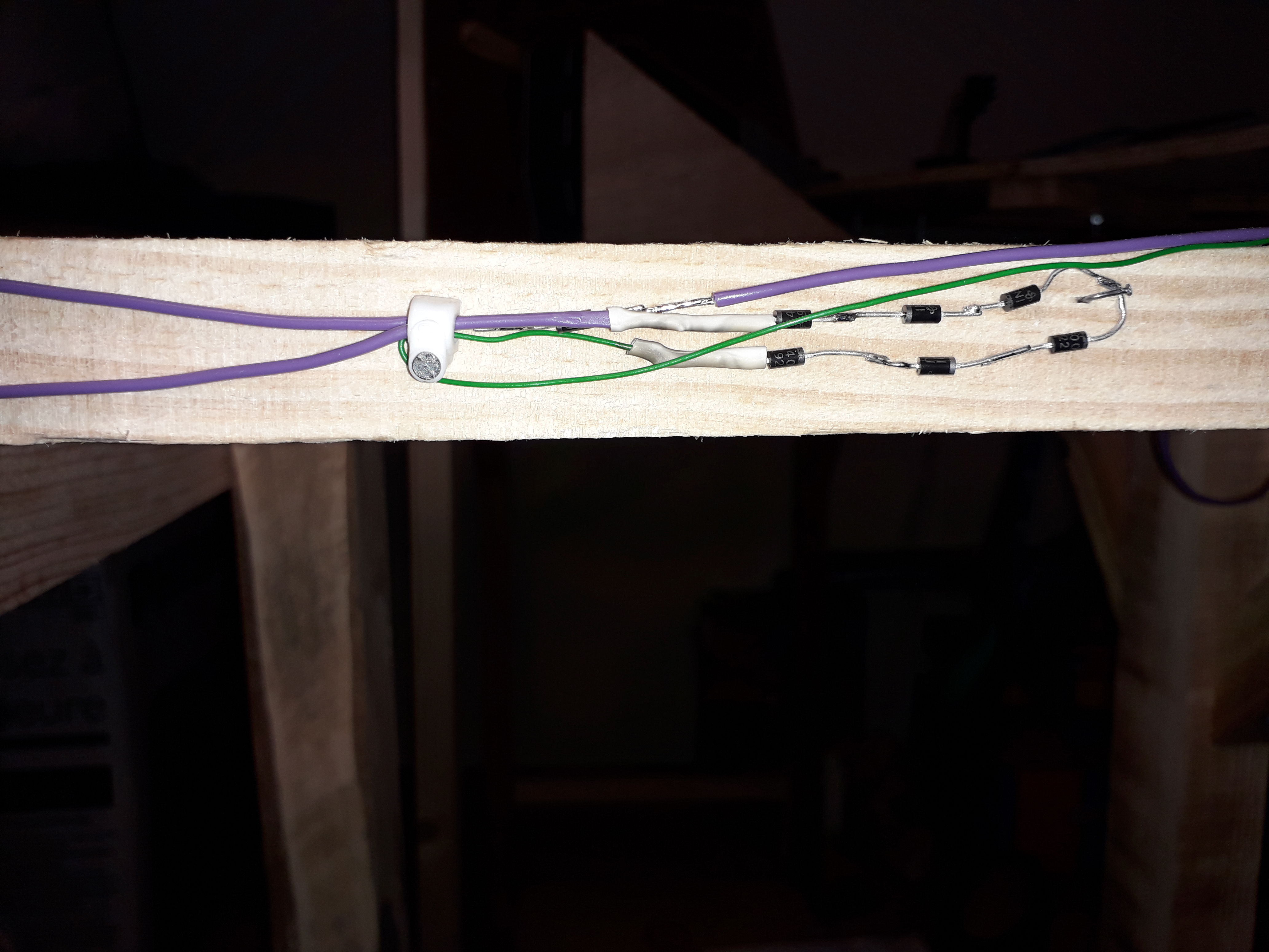

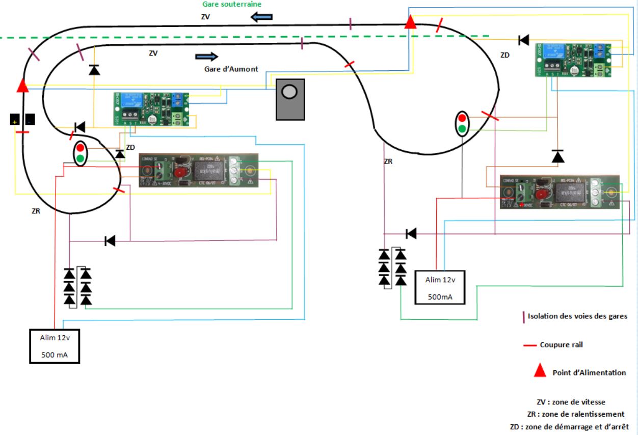

Voilà grâce à Brfou65, un membre altruiste, très sympathique et patient, qui à su bien m'expliquer à l'aide de plans et de conseils pour pouvoir réaliser mon système de détection de courant par cantonnement et couplé à un feu de signalisation. Grâce au forum, les mecs paumés comme moi peuvent y arriver :cool:
J'ai juste réaliser un coin du réseau, il y en aura 4.
Petite vidéo pour voir que ça fonctionne, je pense faire quelques retouches au niveau des diodes, mais ça c'est du fignolage, je vous mettrai prochainement le plan ainsi que les photos des relais, quand j'aurai arrangé tous mes fils proprement.

Bon, tes convois se suivent au débloc :ange: c'est pour cela que dans la réalité il y aurait en signal supplémentaire entre les deux cantons. Mais ne boudons pas notre plaisir, cela fonctionne, et le principal est que tu sois satisfait de ta réalisation. ;)

Voici mon schéma de branchement, je l'ai refait pour bien le comprendre, mais tous ça n'est pas de moi, mais bien de Brfou65, (il faut rendre à césar...)
Si ça peut aider quelqu'un d'autre
A noter que j'utilise des feux Jouef, et donc le fil de noir de ces feux n'est pas le - mais bien le + avec une diode et une résistance.
