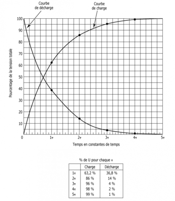

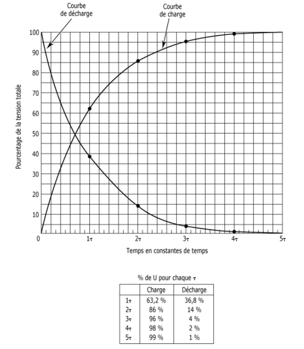

Messagepar PaulXpress
03 Avr 2023, 07:57
Je ne vois pas en quoi un régulateur améliorerait les choses, il peut baisser la tension si celle-ci est trop haute, mais il ne peut pas l'augmenter si elle est trop faible.
Le problème est la décharge du condensateur, voici une courbe :
Source : https://www.maxicours.com/se/cours/circuits-rc-2/
La tension de fonctionnement minimum du détecteur est de 3,5 V, soit environ 25% pour 12 V, ce qui fait 1,5 t du temps total de la décharge, en sachant que la durée de celle-ci est d'autant plus courte que le courant est élevé.
Tu n'as pas indiqué le nombre de LEDs qui est alimenté pour savoir la consommation totale.
