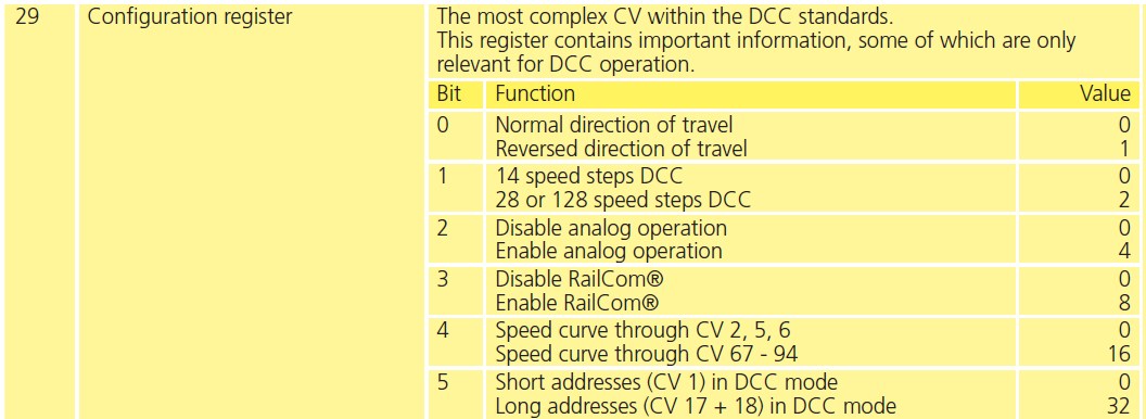

Quelqu'un peut me rappeler la valeur de cv29 autorisant le fonctionnement en analogique ET en digital ?
Merci
autre activité
gib
Votre Dévoué Gib
Messages: 4438
Localisation: Fessenheim
Re: Question : digital et non-digital
Messagepar alain355
19 Mai 2011, 07:40
CV29 = 6 pour:
:arrow: analogique ET digital,
:arrow: 28 crans de marche
:arrow: sens conventionnel de marche (cabine 1 = Avant)
alain355
Messages: 293
Enregistré le: 14 Déc 2007, 08:38
Localisation: La ville de Josephine
Messagepar rol1950
19 Mai 2011, 07:57
Ci-dessous les spécifications de CV29 publiées pour le Lokpilot 4.0 de ESU (valable pour la plupart des décodeurs)
Bonne programmation
Roland
