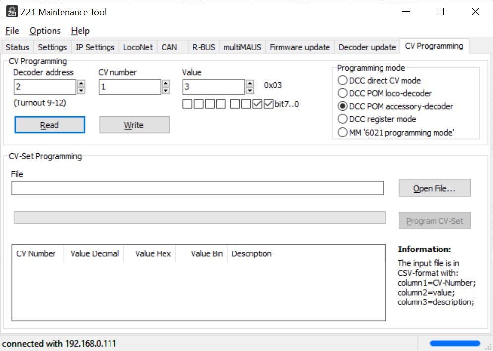

Zowen a écrit:Tout est expliqué dans ce document :
https://www.z21.eu/media/Kwc_Basic_DownloadTag_Component/56-2690-1627-downloadTag/default/35abb963/1664451778/8010836921.pdf
Voir la page 57 (c'est en français)
Il faut changer la valeur du CV41 de 0 à 4 en mode DCC POM accessoires
Pour cela il y a l'outil de maintenance ROCO sous Windows :
https://www.z21.eu/media/Kwc_Basic_DownloadTag_Component/116-8982-7494-8983-7495-downloadTag/default/b2e90860/1694088981/z21-maintenance-v1-18-1.zip
Bonjour Jean Luc,
Encore une petite question lorsque l'on est dans sur le z21 maintenance (photo de la page 57), on ne peut pas directement changer l'adresse du décodeur ? je m'explique je voulais modifier cette valeur, la mettre sur 2 pour que les sorties 1à8 correspondent aux aiguillages 9à16 fin pour faire le test. Le raisonnement est bien le bon ?
Thomas

Messagepar Zowen
12 Mar 2024, 22:00
Thomas- - -28 a écrit:Encore une petite question lorsque l'on est dans sur le z21 maintenance (photo de la page 57), on ne peut pas directement changer l'adresse du décodeur ? je m'explique je voulais modifier cette valeur, la mettre sur 2 pour que les sorties 1à8 correspondent aux aiguillages 9à16
Thomas
Bonsoir Thomas,
L'adresse du décodeur est géré par la Z21, elle n'est pas modifiable. L'adresse de sortie pour l'aiguille est gérée également par la Z21, par groupe de 4.
Pour ton exemple j'ai sélectionné le groupe de 9 à 12.
Je sélectionne le mode "POM accessory-decoder"
Si je veux changer le paramétrage de la première sortie et par exemple choisir bistable je rentre dans "CV number" la valeur 41 qui correspond à la première sortie et dans "Value" je rentre 4 pour le mode continu puis je valide par "Write".
La sortie d'adresse 9 du décodeur sera donc en bistable. Pour la sortie 2 choisir 42 et ainsi de suite.
Tu peux vérifier en cliquant sur "Read" après avoir entré 41 dans CV number.
Naturellement le décodeur est branché.
Jean-Luc

L'histoire pour configurer en mode bistable ça j'ai compris, en fait la dans le cas présent je souhaitais garder mes aiguillages 1à8 ( moteurs avec décodeurs intégrés ) et mettre mon moteur mtb en 9 ou 10 ou plus, donc du coup ne pas avoir le décodeur en adresse 0. Je ne sais pas si je suis clair dans mon explication :cry:
