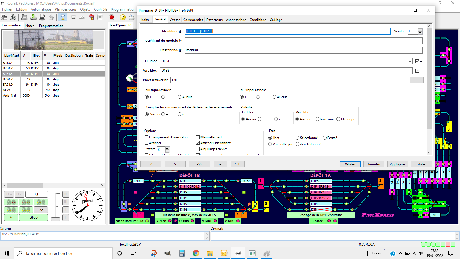

bengae a écrit:Dans un autre registre, je n'ai pas trouvé le réglage pour permettre à un train, en mode automatique, de passer par un bloc trop court sans s'y arrêter pour atteindre un bloc assez long. J'ai un message comme quoi aucune destination n'est disponible. Le logiciel ne cherche que des blocs directement reliés?
Bonjour benoit,
Pour ce problème, il faut utiliser l'option "Bloc à traverser" : https://wiki.rocrail.net/doku.php?id=route-gen-fr#blocs_a_traverser
C'est ce que j'utilise sur mon réseau pour le bloc D1E :
Par contre aucun train ne s'arrêtera dans ce canton, même s'il est court.
A voir s'il est possible de créer les deux types d'itinéraires et de gérer le choix par RocRail avec les longueurs trains / cantons ?
Jean-Paul
