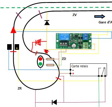

Re: Réaliser une signalisation le plus simple possible
Messagepar brfou65
09 Avr 2020, 09:35
lolosnop a écrit:Donc j'ai modifié mon plan à partir de ton plan, pour essayer de bien comprendre l'électrification, j'ai fais qu'un seul canton, à gauche.
Et essayer, par rapport ou je vais installé les relais, pour qu'il y ai le moins de kilomètre de fils :mdr2:
Le + et le - sont jaune et bleu, et oui c'est le code couleur que j'ai choisis avec le transformateur Roco. (l'autre boucle avec le transfo Jouef c'est noir - et rouge+)
J'espère que si j'ai bien tous compris et bien que je ne me sois pas planter :gratte:
Pour info, pas la peine d'isoler les portions de rail qui sont sur la borne de masse (-) de ton alim, le coté positif suffit.
Mais prévoit de renvoyer la masse (-) plusieurs fois sur ton réseau (à chaque zone de préférence), ne pas faire confiance aux connexions électriques par les éclisses (sauf si soudées)
Messagepar brfou65
09 Avr 2020, 09:40
Ah, j'ai vu une petite erreur,
Voir correctif
Les détections se font après la zone d’arrêt et pas à l'intérieur de celle-ci ;)
Messagepar brfou65
09 Avr 2020, 13:08
lolosnop a écrit:Ouah super :cool: Si j'ai fais que cette petite erreur, c'est que ça commence à rentrer Merci à toi, je vais commander tout ça et d'ici que ca arrive et bien je vais m'occuper à autre chose en tous cas merci beaucoup Bruno :cool:
je vais en profiter pour commander un peu de fil, la section 0.50mm2 c'est bon ?
Oui, 0.5mm², c'est bon pas de soucis (calcul rapide 5A/mm²)
J'en profite pour t'envoyer la modif avec les interrupteurs qui permettront d’arrêter les convois en gare avec arrêt progressif (mais redémarrage plein pot désolé :o :o ).
ça fait beaucoup plus de coupure et de diodes, mais y a rien sans rien :D

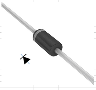

Bonsoir à tous, Bruno je reviens vers toi, en fait si mes voies de gare sont isolées et fermer, ce système ne fonctionnera pas, mais si je laisse une voie de gare ouverte (alimenter) le système fonctionnera?
Car en fait ça va me faire beaucoup de boulot avec toutes ces diodes et aussi beaucoup de coupure de rail dans ma gare souterraine. Bon ce n'est pas infaisable, mais bon au cas ou, ça m'éviterai tout ça.
Et ensuite pour commander mes fils je galère sur le site de Conrad. J'arrive plus à trouver des paquets de fil comme vendait Jouef par exemple à l'époque. En plus j'en voudrais de plusieurs couleur, comme violet, marron, jaune, bleu, vert....
Si vous avez des infos ou des liens ou se procurer ces fils électrique pour nos trains. Je suis preneur.
Merci à tous et bonne nouvelle semaine de confinement
Bon j'ai finalement réussi à trouver ce qu'il me faut sur Conrad, par contre impossible de finaliser le paiement :mur:
C'est peut être du au week-end de Pâques, je les appellerais demain.
je suppose que pour les diodes il y a un sens de montage par rapport à un plan, d'après ma logique ça devrait, je pense être comme ça.
Pouvez vous confirmer cette hypothèse. Merci
