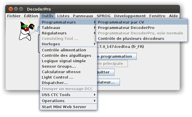

Voilà l'état des lieux :
2 motrices LSM (15000 et 16500)
3 décodeurs LOKPILOT V4 (2 x 54614 et 1 x 54615)
1 SPROG 3.
Avec ça, tout devrait être possible, à savoir obtenir le fonctionnement des feux, de l'éclairage etc....
1 - Le Sprog ne "voit" pas les Lokpilot 4 comme des 4, mais comme des 2 ou des 3 et pourtant le V4 est bien présent dans la liste générale des décodeurs ESU, mais il n'est pas sélectionné par le programme JMRI !
2 - Si j'essaie malgré tout de faire la programmation V3 spécifique LSM décrite, ça ne marche pas (sauf moteur).
3 - Si j'essaie la programmation V4, mais j'avoue avoir un doute sur les index (0, 4096 et 4098), ça ne marche pas non plus (sauf moteur).
Ce qui m'interpelle, c'est que d'une part, je n'ai pas accès aux CV 31 et 32 et que d'autre part, j'ai un peu de mal à comprendre que des CV qui doivent avoir la valeur 0 dans l'index 0 et l'index 4096, doivent avoir des valeurs 16 et 2 dans l'index 4098.
En résumé, existerait-il 3 possibilités (Index 0, 4096 et 4098), sinon, merci de vos conseils.
Omalley54
omalley54
Messages: 31
Enregistré le: 24 Avr 2012, 20:57
Localisation: Lorraine
Re: BB 15000 LS Models
28 Avr 2012, 11:49
Bonjour et bienvenue sur Forum Train !
Il faut sélectionner manuellement le V4 dans la liste. Ce sera sans doute corrigé ultérieurement, mais ça vient aussi de la pratique de ESU.
Pour la configuration spécifique des LSM - quelle idée à la c.. de la part de ce fabricant :H2: - il faut prendre la documentation, une bonne dose de courage, puis modifier toutes les CV comme indiqué. Attention, il faut vraiment le faire dans le bon ordre, sinon ça n'ira pas (à cause des index justement).
Il est possible de passer en programmation manuelle dans ce cas, ça va aussi vite si on suite bien la documentation LSM. Je l'ai fait pour deux clients pendant Ferrovi'Art, un peu pénible et répétitif mais ça fonctionne.
Programmation manuelle :
