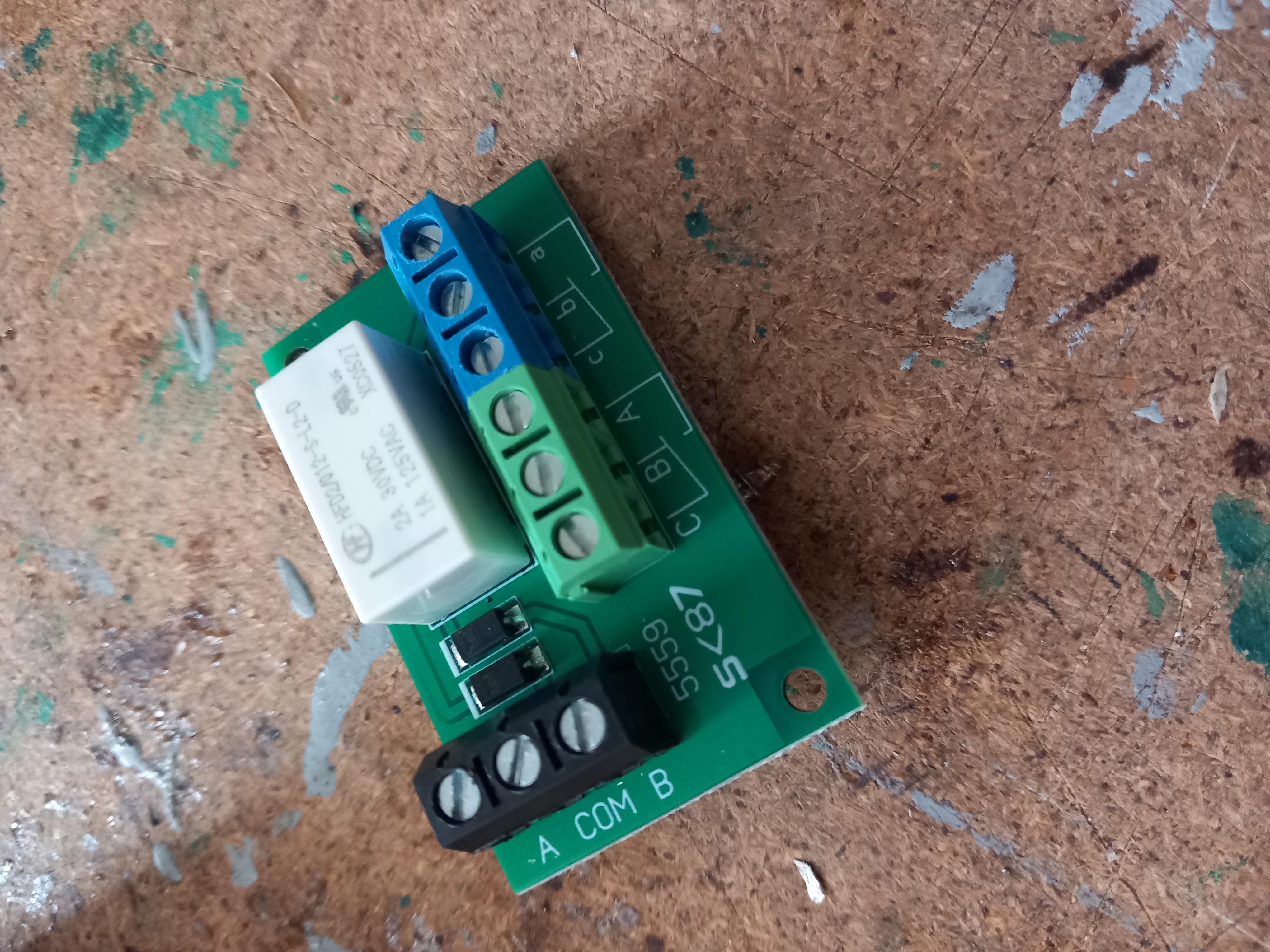

tout d abord je vous joins une photo de mon relais bistable.les lettres sont différentes.
la mesure a été faite sur les bords des diodes.

Si les résultats sont confirmés, les diodes ne présentant pas de (très) forte résistance en polarisation inverse, elles sont en effet cramées, bien que les valeurs obtenues me laissent perplexe.
La solution proposée par Jean Claude est donc la bonne.

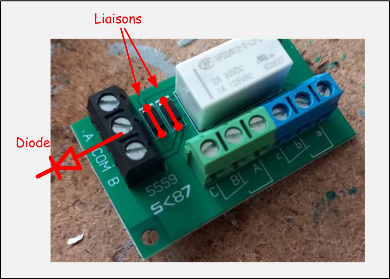

Effectivement, et j'ai eu la même réaction devant ces valeurs. En fait, ces valeurs seraient compatibles avec les diodes HS "ouvertes" et aiguillages branchés, on trouve alors à leurs bornes la bobine du relais en série avec la bobine de l'aiguillage.
Dominique, si tu veux éviter le changement des diodes CMS sur le circuit, tu peux court-circuiter celles-ci et mettre une (une seule suffit, bien vu efel :) ) diode 1N4007 en série avec la borne COM :
Selon le fer à souder que tu possèdes et ton expérience, tu dessoudes les diodes et tu les remplaces par un simple bout de fil en cuivre ou, si cela te semble délicat, tu peux même les laisser et souder ce fil par dessus (je vais me faire gronder par certains :)). L'essentiel est que les liaisons en rouge soient établies (sans bavures qui feraient contact avec l'autre diode)
Jean-Claude

à la question d'efel, j'ai débranché la bobine d'aiguillage, sans changement, 987.
néanmoins, en discutant en local et en vérifiant le schéma ,2, du 8 aout , j'ai changé deux fils.
le violet, je l'ai mis au milieu du relais et non à droite.
le bleu, mis à droite et non au milieu.
et là ca fonctionne, l'aiguillage et le changement de leds
impec.
merci à vous deux de m'avoir fait avancer.
cordialement
dominique

Voilà l'explication : sur le modèle que tu as acquis et dont tu as posté la photo hier, le point commun (C) des bobines du relais est au milieu du bornier alors que celui de mon schéma est sur une borne latérale.
Bonne continuation de ton réseau
