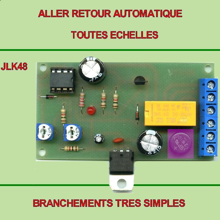

Peux-tu faire une photo de la carte, coté circuit imprimé ?
