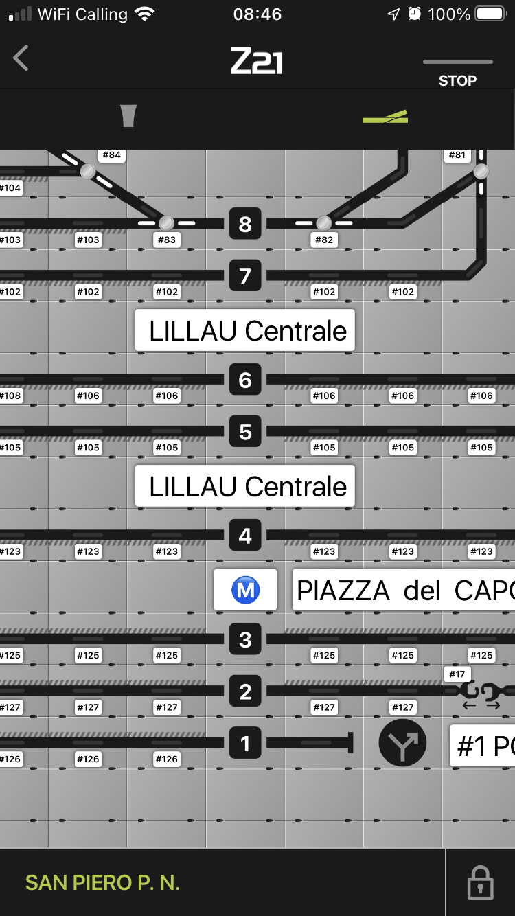

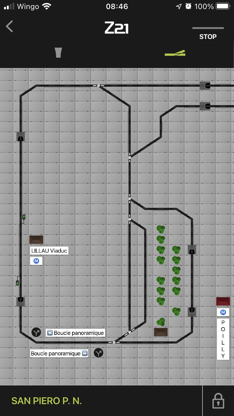

Je ne suis pas à côté de mon réseau, voici un aperçu de l’Apps Z21 nouvelle version. Je répond volontiers à vos questions.

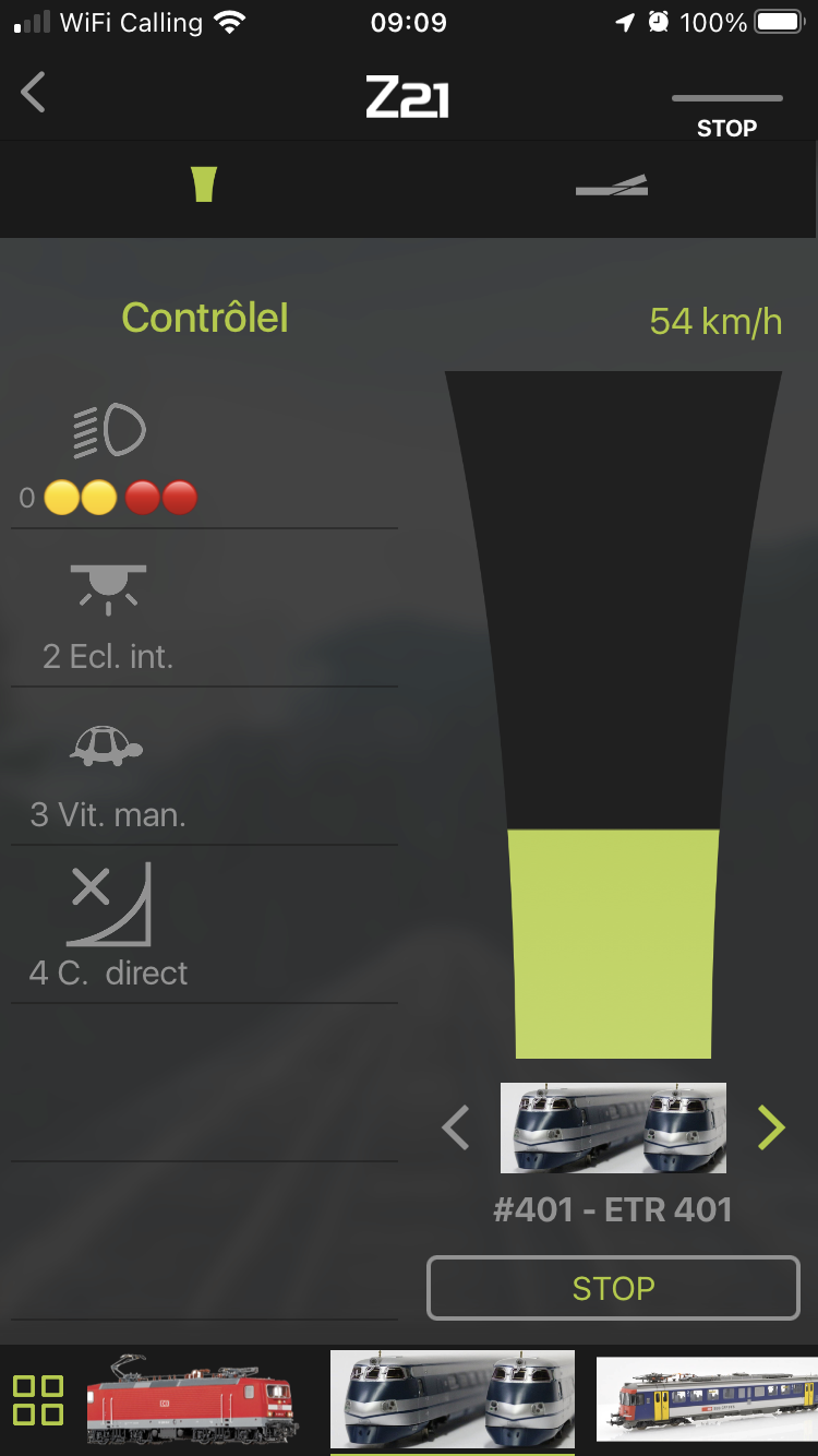

Re: Téléphone et Wifi ??
Messagepar begus
19 Aoû 2022, 09:12
…côté locomotives…
On peut les trier par groupes, genres, etc
