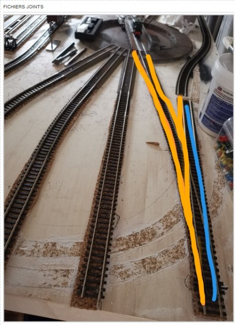

je suppose que tu évoques la 2éme aiguille en partant de la gauche sur la photo.
n'ayant pas les aiguilles peco electrofrog sous les yeux, tu dois avoir des pontages d'origine.
regarde le dessous, et ne pas oublier que les lames mobiles font office de contact aussi.
c'est pour cela que je parlais d'isoler ce coeur, et de le réalimenter.
si sans l'aiguillage ça fonctionne, alors ... :yin
merci à d'autres intervenants de confirmer mes écrits.

Pour info, d'origine sur les PECO Electrofrog, le cœur est alimenté par les lames mobiles qui sont elles même reliées entre-elles. c'est donc le contact de la lame mobile qui l'alimente, tantôt d'un coté tantôt de l'autre.
De ce fait, il faut impérativement mettre une éclisse isolante dans chaque direction.
Pour alimenter le cœur compte-tenu de la position de l'aiguille, il faut couper les deux petits fils de liaison en dessous pour le désolidariser électriquement des lames mobiles.
Ci-joint la notice fournie avec chaque aiguille.
PECO Electrofrog.pdf
(556.32 Kio) Téléchargé 101 fois
Nono :dodo: :debout: :coucou:

Re,
Voici une photo un peut plus précise.
Le trait orange est la voie qui va vers l'aiguillage en position gauche et qui fonctionne très bien.
Le trait bleu est tout simplement l'aiguillage en position droite qui fait un court-circuit justement.
Isoler le cœur en y mettant des éclisses isolantes ?

Nonodudu76 a écrit:Bonjour,
Ok pour les éclisses isolantes mais, en Electrofrog pour moi, le cœur est déjà alimenter, non ?Si je coupe les 2 petits fils de liaison les lames ne serons plus alimentés ? Est-ce que le cœur ne sera plus alimenter également ?

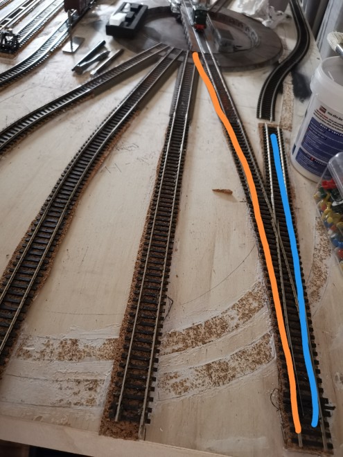

Messagepar cc6532+891
09 Fév 2022, 15:14
re,
Voici ce qui se passe actuellement avec ton aiguille donnant la direction de droite.
mettre au minimum 2 éclisses isolantes au talon de l'aiguille, et ponter la voie isolée avec la bonne polarité.
en orange, ce qui se trouve avec la même polarité
cc6532+891

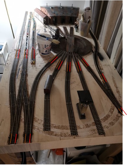

Messagepar PaulXpress
09 Fév 2022, 18:11
Le câblage de l'ensemble de tes voies :
Jean-Paul

Re: CONNEXION PLAQUE TOURNANTE TRIX DIGITALE
Messagepar jlkaplan
09 Fév 2022, 18:50
Après vérification de tout le câblage, j'ai câbler comme tu dis : gauche = marron et, droite = rouge.
Néanmoins, cela veut-il dire que pour chacune de tes annotations il faut que je soude 2 fils et relier à ma mobile station ?
Il reste l'aiguillage(s), si tu pouvais me dire les différentes phases pour les modifs en résumé, stp.
Merci
09 Fév 2022, 20:11
en reprenant la photo complétée par Jean-Paul :
le talon est le coté de l'aiguille qui comporte les 2 voies.
la pointe est l'opposé.
donc sur l'aiguille de droite (celle qui est toute seule ), quand tu pars des 2 voies et que tu te diriges vers le coeur, tu remarques qu'en y arrivant, tu as 2 couleurs différentes.
sans isoler à cet endroit, tu auras un court-circuit.
ponter : relier électriquement 2 voies pour leur donner la même polarité.
bon courage :cool:
Messagepar Nonodudu76
09 Fév 2022, 20:37
jlkaplan a écrit:Néanmoins, cela veut-il dire que pour chacune de tes annotations il faut que je soude 2 fils et relier à ma mobile station ?
Un énième conseil :
Ne pas faire confiance aux seules éclisses métalliques pour la continuité électrique. Si tu veux un réseau fiable électriquement, il est préférable de connecter chaque segment de rail. Ca peut-être de différentes façons :
  • vers la centrale si elle est à proximité, mais ça fait quand même beaucoup de fils,
  • ponter les rails entre-eux de chaque coté de chaque éclisse,
  • Souder les rails entre-eux au niveau de l'éclisse (uniquement pour de faibles longueurs pour ne pas avoir de problème de dilatation),
  • brancher 2 fils rigides torsadés de 1,5mm2 à la centrale et les faire courir sous le réseau pour y relier chaque segment. (au moins pour le commun si tu as des zones de rétrosignalisation)
