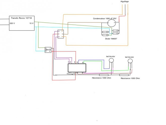

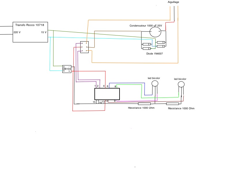

Mes modules pour les voie de garage étant fini, je reviens un peux sur mes aiguillages et les leds sur le TCO,
Je vais donc mettre un module de "décharge capacitive" et un module avec le relais les leds les résistances et comme je vais alimenté le tout avec un transfo Rocco pour DCC, j'ai donc mis un pont de diode a l'entrer des modules du relais.
j'espère avoir été le plus clair possible sur mon schéma et que pourrez le déchiffrer afin de me donné vôtre avis.

Comme je voulais utilisé mon transfo rocco qui est en alternatif, et afin que mon relais fonctionne bien car en dcc il fessais du bruit et ne fonctionne pas toujours très bien (merci a efel de m'avoir bien éclairer sur le sujet), J'ai donc voulu mettre pond de diode pour redresser la courant, et là bien que j'entend le relais ce déclenchées mes leds ne s'allume plus.......

Les leds bicolores peuvent être à anode commune ou cathode commune! Lesquelles as-tu? Il faut éventuellement inverser la polarité!

Après quelques petits essais je pense que la patte commune est celle du milieux car lorsque j'inverse le fils du milieux avec un des fils des extrémité un des deux couleurs s'allume, mais lorsque j'inverse l'interrupteur, ça éteins bien la couleur allumée mais n'allume pas l'autre. Par contre cela me dit pas si c'est l'anode ou la cathode qui est commune...
Doit-je remplacé mes leds bicolor par des leds unicolors ce qui m'obligerais a mettre deux fois plus de leds sur mon TCO? ou existe t-il des leds bicolor qui serait compatible pour ce que je veux faire????

:vieux: Oui, c'est la patte du milieu.
L'anode est la patte sur laquelle tu mets le + quand la led s'allume.
En digital il te faut des leds bicolores à anode commune, parce que la sortie commune des fonctions du décodeur (fil bleu) est un +
Mais pour une utilisation autre, tu fais comme tu veux, à condition de respecter les polarités de la led... :yin

Le problème est que je trouve pas de led bicolores à anode commune...je trouve des leds à cathode commune difficulté...Si quelqu'un à une idée ou les trouvés?

Ca y est j'ai trouvé des leds à anode commune, plus qu'a faire des essais.....
