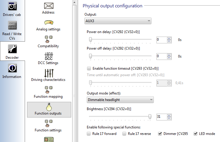

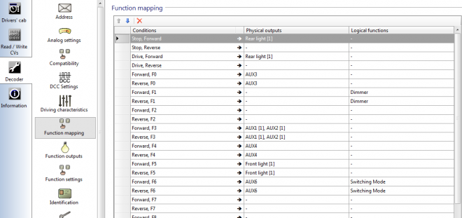

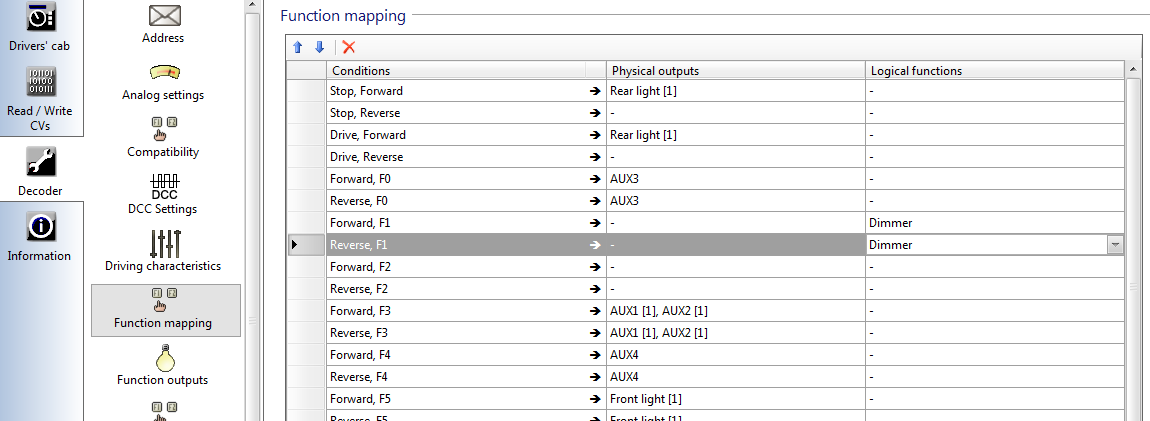

Comment programmer les feux de croisement sur une 15000/7003 LSM :
C'est tout simple, et voici la méthode en deux images :
* Dans l'onglet "Function mapping", ajouter "Dimmer" la colonne des fonctions logiques pour la touche F1.
* Dans l'onglet "Function outputs", choisir AUX3 (allumage des phares) dans les liste "Outputs" et cliquer sur "Dimmer (CV295)".
Il n'est pas forcément nécessaire de cocher "LED Mode".
Et enfin, écrire les CV sur le décodeur.
Avec la fonction F1, il est possible d'avoir les feux de croisements.
Les CV modifiés :
Index: 4096 (CV31=16, CV32=0)
CV 295 = 144
Index: 4098 (CV31=16, CV32=2)
CV 364 = 064
CV 380 = 064
Pour ceux qui sont intéressés, je peux fournir le fichier LokProgrammer ou le fichier texte des CV.

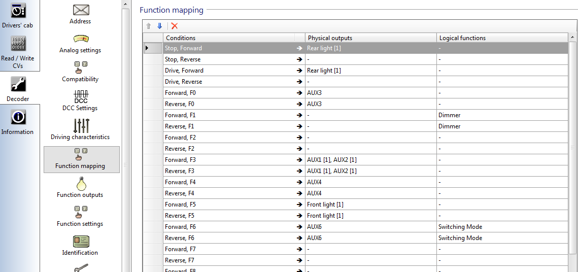

Ajout du mode manœuvre :
Les CV modifiés :
Index: 4096 (CV31=16, CV32=3)
CV 266 = 128
CV 268 = 002
CV 282 = 128
CV 284 = 002
Les fonctions sont donc réparties comme suit :
F0 : phares
F1 : feux de croisements (réduction de la luminosité)
F3 : feux clignotants
F4 : feux rouges
F5 : éclairage cabine
F6 : mode manoeuvre
