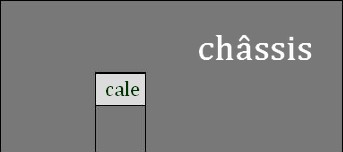

Je crois que Mistral donne des cales à mettre sur la caisse au niveau des glissières pour que la caisse soit plus basse

En démontant il y a effectivement 2 bouts de plastiques plats et d'aspect métallisés qui étaient le long de la caisse qui sont tombés. je n'ai pas remonté car je ne sais pas à quoi cela sert !

Je confirme que des cales sont disponibles chez Mistral, mon père a eu les siennes à Railexpo. Pour être plus clair dans l'utilisation des cales j'ai fait un petit dessin espérant qu'il soit assez clair. Elles sont à mettre dans les glissières ou vient s'encliqueter la caisse.
Après j'ai trouvé ça sur le site Railway.
MISTRAL PANORAMIQUE 14.01 : Gérard Languedoc a trouvé la solution pour les mauvais encliquetages de caisse. Il suffit de limer les carottes de moulage sous l'aménagement intérieur pour que tout rentre dans l'ordre.

Si je comprends bien le fonctionnement de principe, ces cales énigmatiques, servent à tendre la caisse pour qu'elle ne baille plus. Il faut donc que je recolle les miennes avec un peu de colle à bois.
