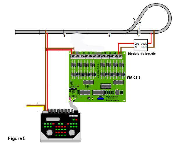

Rebonsoir,
C'est vraiment le mystère total.... Le bouton de réglage est bien en position médiane. J'ai revu tous les branchements quoique je fasse j'ai toujours un court circuit dès que le LK 100 est branché ??? Le RM GB 8 semble fonctionner correctement il alimente bien tous les tronçons et fait son travail de contrôle d'occupation :mur:
C'est plus de l'électronique c'est de la magie....
Toujours pas compris ce que le fait de faire deux zones neutres de 4/5 cms de chaque côté changerait, le court circuit apparaît avant même qu'il y ait le moindre train sur les voies.. (où j'ai pas bien compris quelque chose .)
JP

Donc, sans LK100, tout fonctionne?
Si c'est le cas, peux-tu essayer en branchant le LK 100 uniquement sur le module de détection RM GB8, mais sans le brancher sur les rails (rien du côté AUS du LK 100)

En te lisant et en faisant ce que tu me dis je viens de m'apercevoir que j'avais inversé AUS et EIN sur le LK 100 j'ai rétabli et Ok sans brancher le LK 100 sur les rails pas de court circuit; ensuite je branche le LK 100 sur les rails et toujours pas de court circuit mais quand je pose les locos sur le réseau je n'ai pas d'alimentation dans la courbe et même dans les zones contrôlées par ce RMG B 8.

Messagepar Papy IIm
08 Jan 2010, 23:46
As tu vérifié qu'il n'y avait pas de pb au niveau de ton aiguillage!
Peux tu faire un essai sans aiguillage?

Peux-tu faire un essai complet avec le module RMGB8, sans LK100, et vérifier avec une loco que tout fonctionne bien?
Peux-tu faire de même avec le LK100, sans le RMGB8, aussi essai avec une loco?
Peux-tu faire une essai aved loco sans LK100 et sans RMGB8, mais sans faire entrer la loco dans la boucle, bien sûr?

On avance j'ai trouvé pourquoi je n'avais plus rien, un des 2 fils qui alimente le RM GB était débranché donc Ok. J'ai retrouvé de l'alimentation dans toutes les zones mais pour avoir de l'alimentation dans la boucle j'ai dû brancher comme ça : et là j'ai de l'alimentation dans la courbe mais je n'en ai plus a la fin en sorti de courbe. (faut que je branche tout ça proprement en soudant)

Tes 2 bouts de fil sont illogiques.
Si tu alimentes ton segment de rails et que la connexion entre ceux ci est correcte, une seule alimentation doit suffire

Mon dessin qui est primaire je le reconnais prête à confusion, c'est pas deux bouts de fil en fait je branchais comme sur le dessin d'origine et je n'avais pas d'alimentation dans la boucle donc je suis allé brancher de l'autre côté de la boucle et là elle est alimentée... Mais je viens d'aller contrôler en fait quand j'alimente comme sur le premier plan la loco roule et stop un peu avant l'aiguillage là où je suppose le LK 100 devrait permuter ce qui n'est pas le cas ce qui me laisse penser qu'il ne fonctionne pas. Et c'est la même chose mais dans l'autre sens quand je rebranche comme sur le 2ème plan.
Ouf je ne suis pas sûr d'avoir été clair mais moi et les notions techniques ça fait deux...

Quelles sont les spécifications de ton aiguillage?
J'ai l'impression que tu as un aiguillage "intelligent" qui n'alimente que la voie vers laquelle l'aiguille dirige le train. Si tel est le cas, tu dois réalimenter la voie au delà de l'aiguillage mais en déça des coupures de la zone protégée par le LK 100.
Est-ce clair? sinon, schéma peut suivre...
