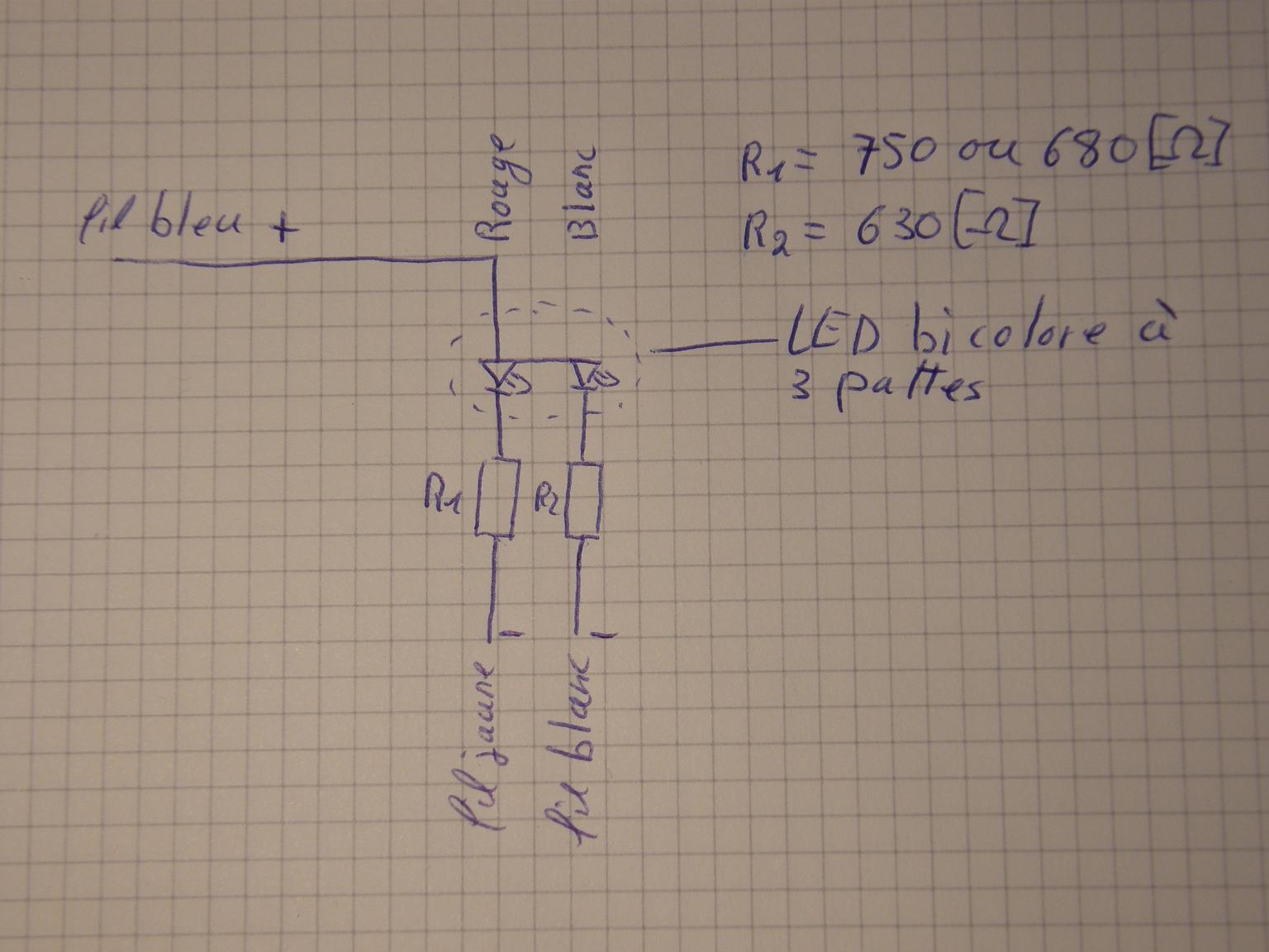

non, à part lorqu'on les achètes, elles sont identiques, mais je pense que les 1/4 de watt ne devraient pas trop souffrir non plus...
sinon, voici le schéma pour une LED:

ok ça marche impec mais comme j'avais pas les resistance dans les valeurs que tu me donne j'ai mis des 820 Ohm pour les blanc et 1000 Ohm pour les rouge...
C'est bon ça marche quand même

avec des résistances plus élevées, tu vas juste diminuer un petit peu le courant dans ta LED, si cela éclaire trop tu augmente la résistance (souvent pour le rouge) et si pas assez il faut le diminuer.
Montres nous le résultat une fois que ce sera monté, je suis curieux de voir des LED rouge-blanc...

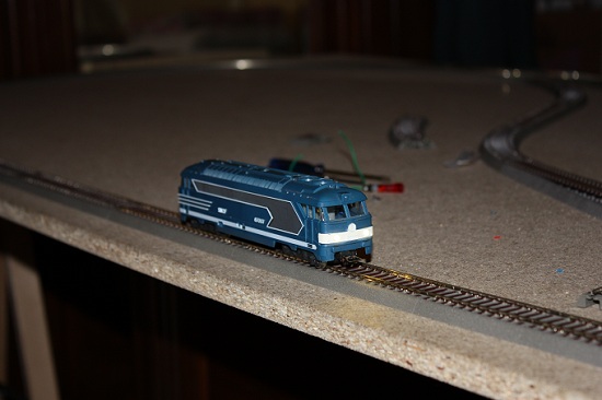

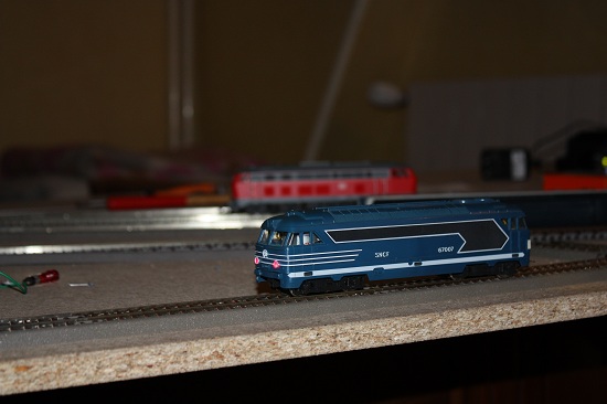

Messagepar telec
12 Déc 2009, 15:26
voici la les photos mais avec le flach pas terrible les feux avant ,j'en ferais d'autres plus tard

12 Déc 2009, 16:41
Effectivement, les feux avants dans le blanc ne sont pas très visible, pour le moins.
Peux-tu dire où as-tu acheté les leds et quelles sont les références, pour ceux que cela intéresserait!
