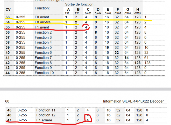

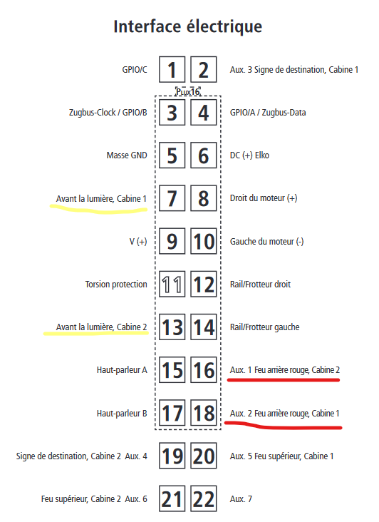

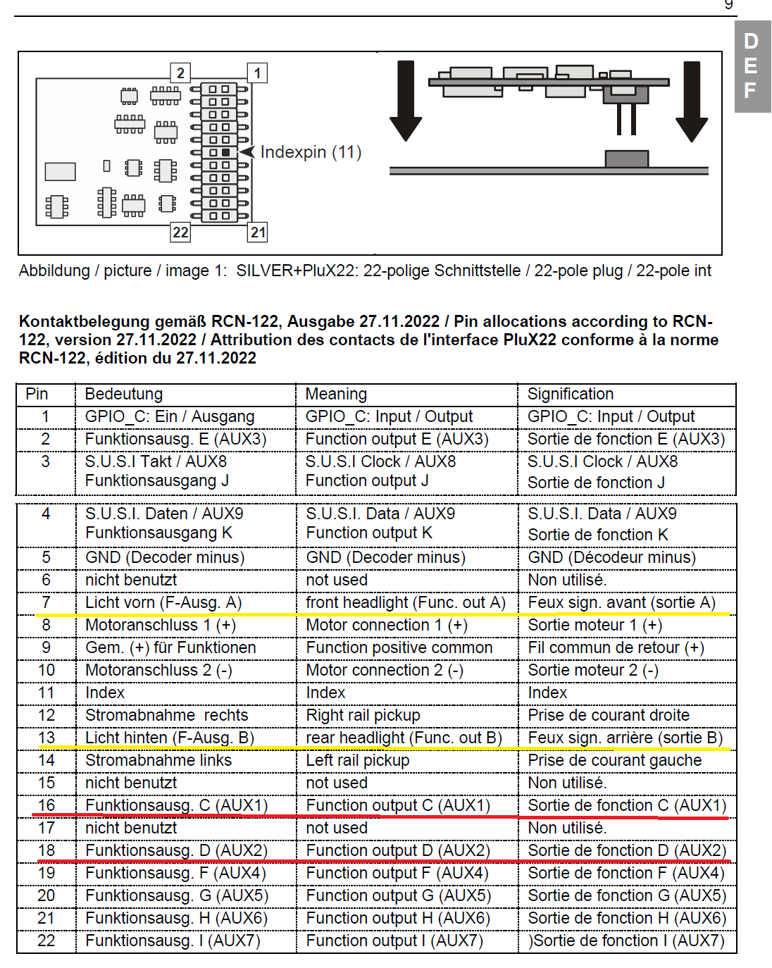

Bon alors les gars, qu'est-ce qu'il se passe ? un petit coup de mou ? On ne sait plus lire une notice de décodeur, même quand elle est traduite en Français par le constructeur !
Donc loco A1A68050 Roco, la notice Roco nous dit que les feux blancs sont sur les sorties F0F et F0R et les feux rouges sur les sorties AUX1 et AUX2:
https://www.roco.cc/static/frontend/Cas ... 460920.pdf
La notice du decoder Silver+Plux22 nous apprend que les sorties AUX1 et 2 correspondent au sorties C et D dans la dénomination LENZ:
https://www.lenz-elektronik.de/src/pdf/b_10322-01.pdf
La tableau des CVs nous indique que la fonction F1 peut activer différentes sorties en fonction du sens de marche grâce aux CV35 et 47:
Comme les CVs 35 et 47 contiennent la même valeur (4 => sortie C) la touche F1 active le feu rouge d'un seul cote de la machine. Il faut donc mettre 8 dans dans la CV47 (ou l'inverse : CV35 = 8, CV47 = 4).
PS: Je recommande de faire un reset du décodeur avant de modifier les CV35 et 47 pour remettre le décodeur dans sont état d'origine.

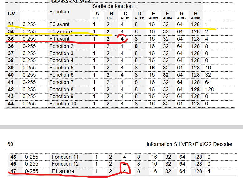

PhilHO95 a écrit:Bon alors les gars, qu'est-ce qu'il se passe ? un petit coup de mou ? On ne sait plus lire une notice de décodeur, même quand elle est traduite en Français par le constructeur !

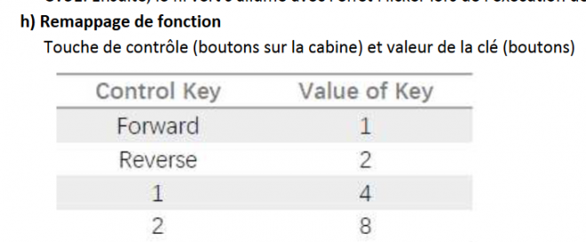

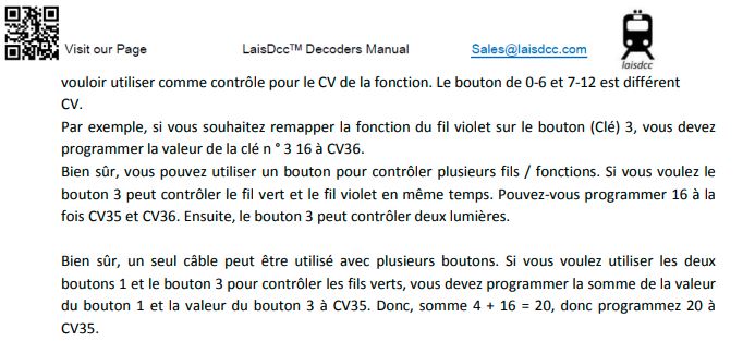

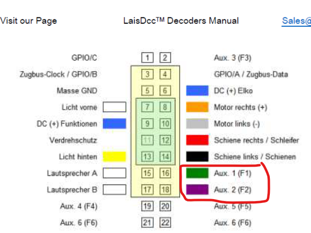

Messagepar PhilHO95
16 Juin 2024, 19:36

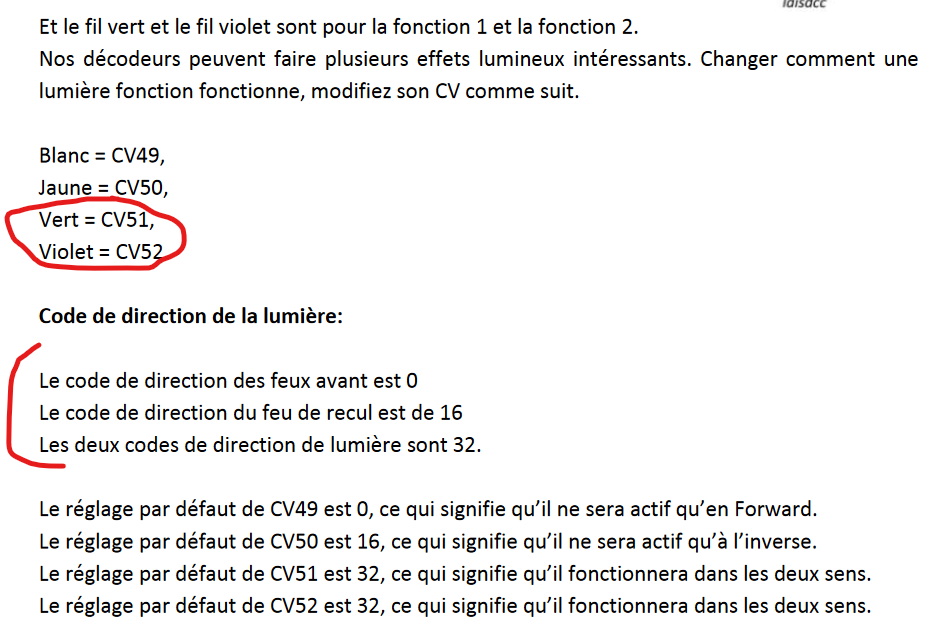

Pour un LaisDCC v2 plux22, ça ne devrait pas etre plus compliqué:
https://laisdcc.com/LaisDCC_Decoder_Man ... French.pdf
Les feux rouges sont connectés aux sorties AUX1 et AUX2 dénommées vert et violet dans la notice LAISDCC.
Il y a un CV par sortie pour définir son fonctionnement en fonction du sens de marche.
Il est indiqué qu'il faut écrire 0 pour une sortie active en marche avant et 16 pour une sortie active en marche arrière:
Donc il faut écrire 0 dans le CV51 (pour la sortie vert = AUX1)
et 16 dans le CV52 (pour la sortie violet = AUX2)

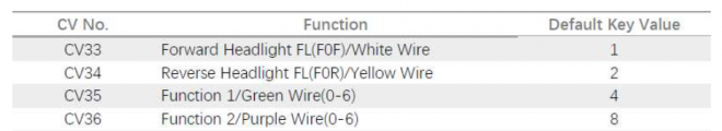

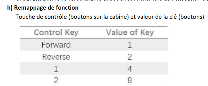

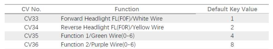

Les CV33 à 46 permettent d'affecter des sorties physique (F0F, F0R, AUX1, AUX2, ... ou blanc/jaune/vert/violet...) au fonctions F0, F1, F2 ....
Cas n°1:
Si vous voulez activer les feux blanc et rouge avec F0, il faut ecrire :
5 dans la CV33
10 dans la CV34.
0 dans la CV35
0 dans la CV36
Cas n°2:
Si vous voulez activer les blancs avec F0 et les rouges avec F1, il faut écrire
12 dans la CV35
0 dans la CV36
Laisser les CV33 =1 et CV34 =2.
PhilHO95

Messagepar LHOreN
21 Juin 2024, 13:59
Bon j'ai testé est la 1ere solution ne fonctionne pas et la 2eme non plus je me retrouve qu'avec 1 seul coté allumé en feux rouges mais l'inversion des blancs n'est pas affectée, je peux juste allumer un coté rouge av OU ar mais pas les 2 et toujours pas en inversion auto avec les blancs selon sens de la marche.
