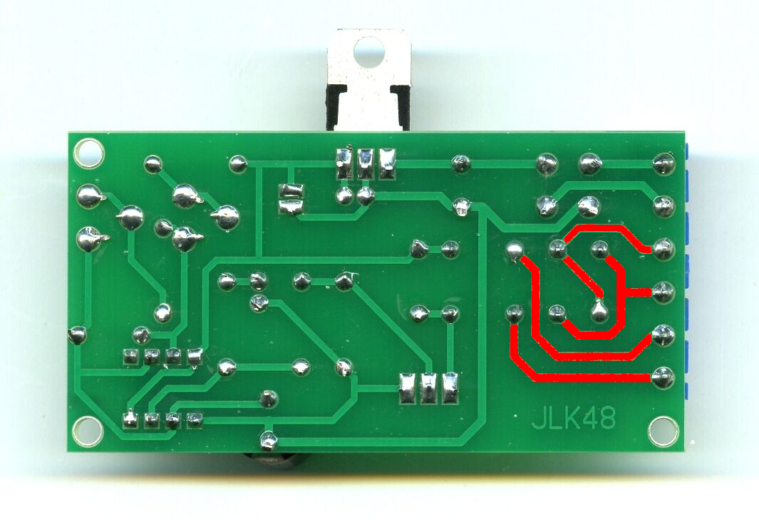

S'il n'y a pas de liaison "étrange" en extérieur, je ne vois plus qu'un problème sur la carte elle-même.
Si tu as un multimètre, tu peux vérifier qu'il n'y a aucune liaison électrique entre le circuit en vert et celui en rouge. On peut envisager un problème dans le relais de commutation par exemple.

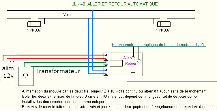

Voilà... Après, il semble avoir du mal à comprendre que je connaisse RIEN à l'électronique et que son concept de 4 fils qui partent du transfo m'ai donné des sueurs froides jusqu'à ce que je comprenne enfin qu'il fallait adjoindre un module 12 volts à part de mon transfo. Ca nous a déjà pris une semaine. Quoiqu'il en soit, il se débarrasse de mon problème en disant que son module fonctionne. Je lui ai envoyé les photos de mon installation, une vidéo (tout comme ce que j'ai posté sur ce Forum) et j'attendais une réponse bienveillante comme celle que j'ai reçu ici.

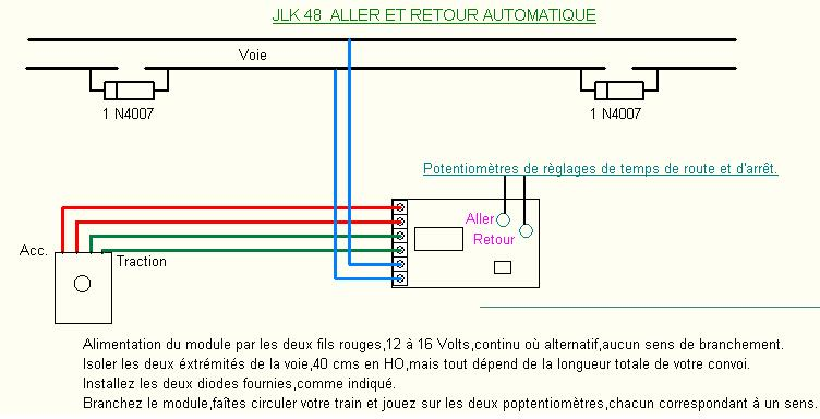

On va essayer de faire un test, normalement en débranchant ton adaptateur, tu devrais pouvoir piloter ta loco sur la voie avec la seule commande Mehano, en inversant la direction une fois la loco arrêtée à l'extrémité de la voie tu devrais pouvoir simuler ce que fait le module, puisqu'il ne fait qu'inverser la polarisation après une temporisation.
Si cela fonctionne, cela élimine tout problème de voie ou roues sales et confirme un problème de mélange d'alimentation.
Principe de fonctionnement, en noir la zone d'arrêt.

fondunorvégien43 a écrit:avec le module JLK te livre une notice avec les fils en couleurs , as tu branché selon la notice ?
Je ne met aucunement en doute le sérieux du monsieur. Simplement il m'a fallu une semaine pour comprendre qu'il fallait une alimentation 12v externe. Si au lieu de :
il avait fait :
J'aurais gagné un temps précieux. Pareil sur la diode 1N4007 il suffirait de mentionner le détrompeur que je n'ai pas remarqué de suite. De plus, chez moi les fils sont Noirs et Rouges, ni verts, ni bleus. En isolant le transfo et l'alim externe c'est net pour les zozos comme moi.
Je lui ai dit AVANT d'acheter son produit que je n'y connaissait RIEN et en lui soumettant les photos de mon branchement j'aurais souhaité qu'il me dise si c'était OK ou pas (sur les photos qu'il a reçu une N4007 était soudée avec le détrompeur à l'envers...
Avant de me demander si j'ai bien branché il est clair que cela se voit du premier coup d'oeil sur les photos !
