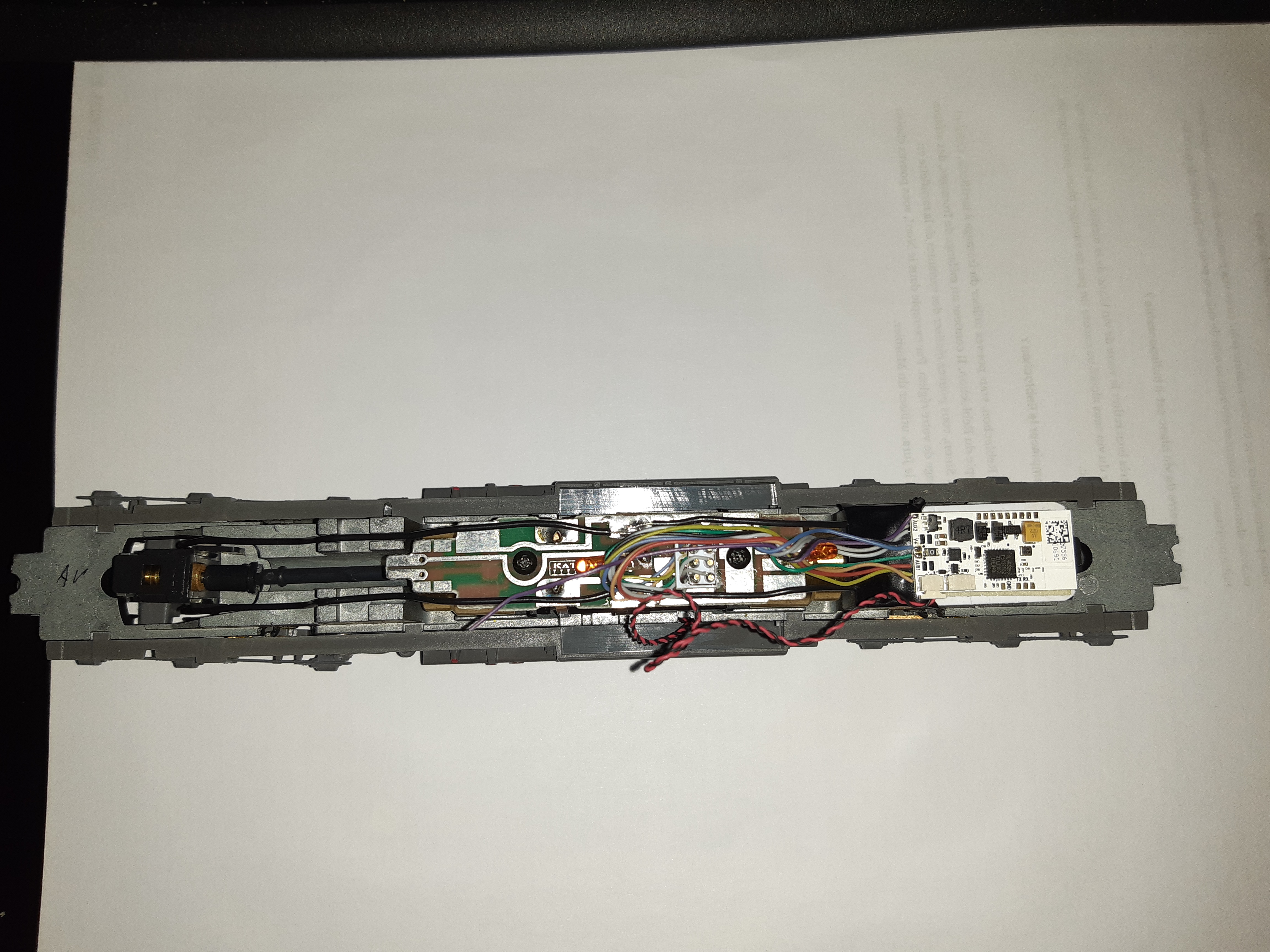

Le HM 7000 implanté dans une locomotive américaine Kato

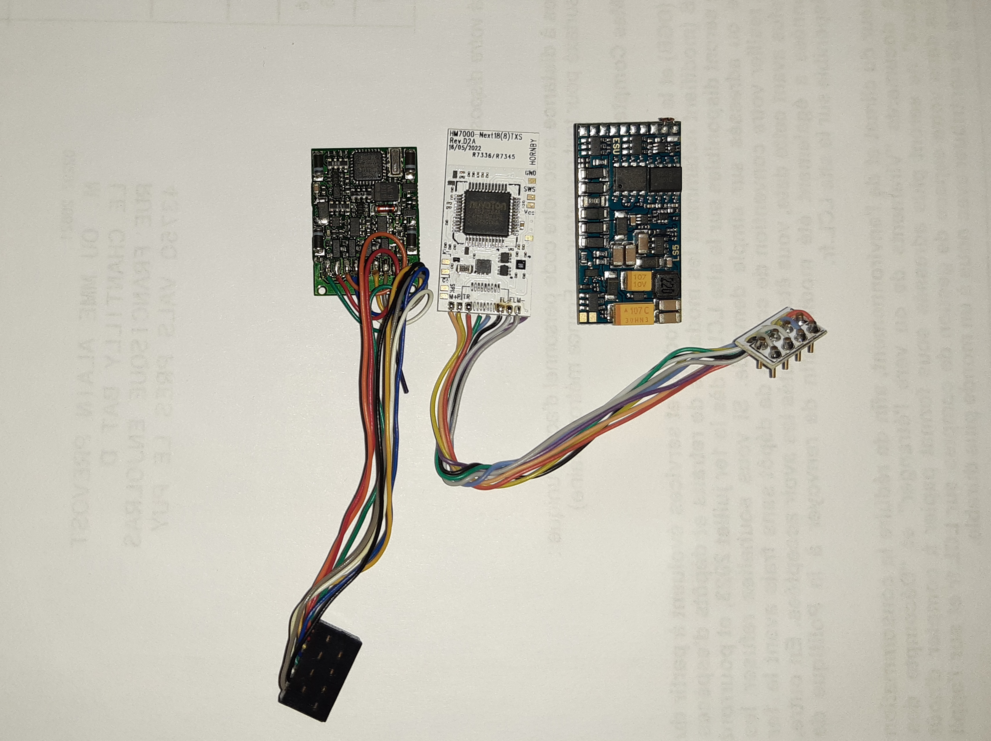

Comparatif avec d'autres décodeurs.
Lenz Silver à gauche. Loksound 5 à droite.

Bonjour Burlington,
Quel est ton retour d'expérience sur ce décodeur Hornby par rapport aux 2 autres ?

Point de vue pilotage moteur le Lenz est le plus doux et s'adapte mieux aux modèles. Il n'a pas besoin du calibrage automatique du ESU. Le Hornby est dans la bonne moyenne. Point de vue des fonctions le ESU est au top avec un très grand nombre de fonctions et surtout un mapping performant. Assez compliqué à mettre en œuvre sans logiciel (Lokprogrammer payant ou DecoderPro gratuit)
Du coté des sons le ESU est le top avec une très grand banque de projets sonores et surtout un système ouvert qui permet à l'amateur de créer des projets via le Lokprogrammer. De ce coté le Hornby est actuellement limité à la pauvre banque de la marque et est inaccessible à d'éventuel projet personnel. Espérons que cela évolue car le concept est sympathique.
