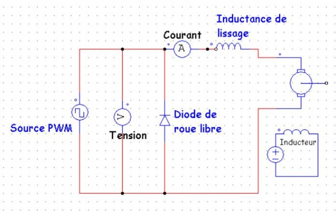

Pour illustrer ceci, j'ai refait quelques simulations avec le logiciel PSIM :
Le schéma :
(Le modèle de moteur à courant continu proposé dans ce logiciel est avec inducteur alimenté par une tension continue, alors que nos micro-moteurs sont à aimant permanent. Mais cela ne change pas l'étude souhaitée)
Une inductance de lissage est placée en série avec le moteur, et une diode de roue libre aux bornes de l'ensemble.

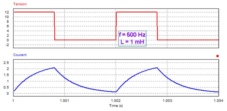

Le rapport cyclique de la tension est par exemple fixé à 0,4.
Formes d'ondes de la tension aux bornes du moteur et du courant, à la fréquence de 500 Hz et une inductance de lissage de 1 mH :

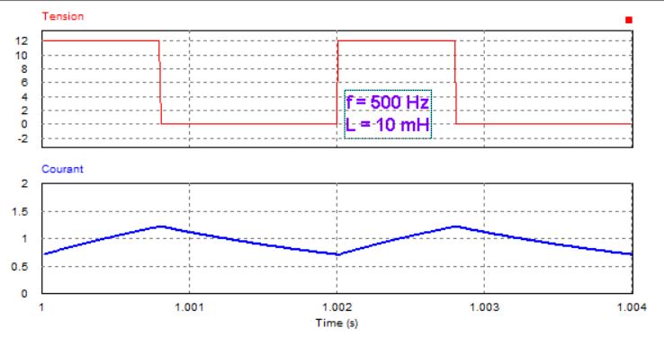

Si l'on passe la valeur de l'inductance à 10 mH, l'ondulation du courant est réduite. Mais on remarquera que sa valeur moyenne ne varie pas (environ 1 A ici) et donc le couple du moteur restent inchangé. La tension aux bornes du moteur et sa valeur moyenne restent aussi inchangées, donc la vitesse reste aussi la même :

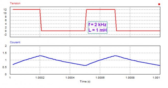

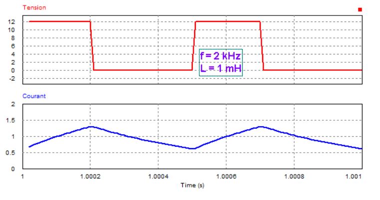

Si l'on revient à une inductance de 1 mH, mais que l'on augmente la fréquence, on obtient aussi une réduction de l'ondulation du courant et les mêmes remarques que précédemment :
On rejoint bien les conclusions du document de Jean-Paul ;)
