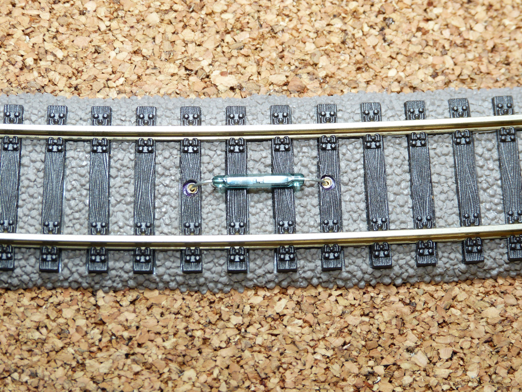

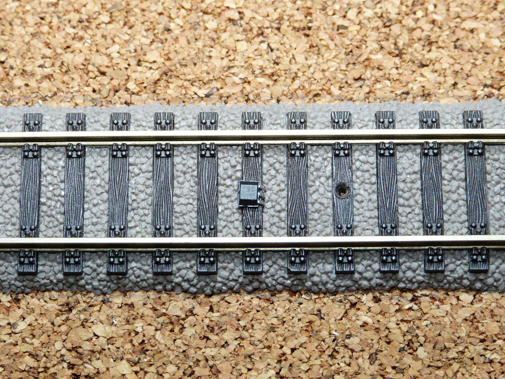

Les détecteurs Reed (en haut) et à effet Hall (en bas), nécessite d'installer un aimant sous la loco (moi j'en ai 2 voir bientôt 3).
