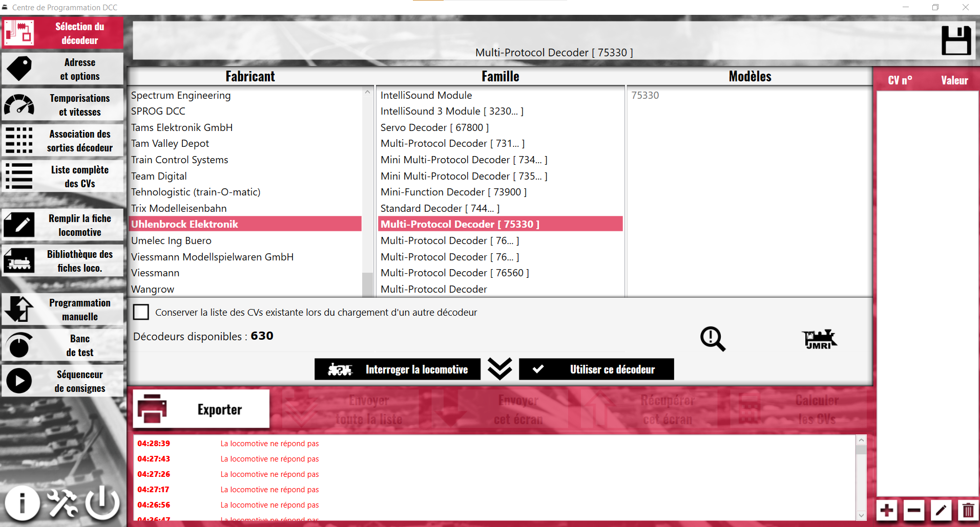

bonjour Jean Paul.
merci de te préoccuper de mon cas désespéré.
j'ai testé une autre machine avec JMRI et cela fonctionne.
en pièce jointe une capture d'cran de JMRI. J'ai testé tout les modules mais comme tu peut le voir la locomotive ne répond pas.
dans la liste "multi protocole intellisound 4 décodeur n'apparait pas.
pour décodeur pro.
les pages AVANCE, SONS, VOLUME DES SONS ne s'affiche pas.
dans configuration, programmation j'ai uniquement la fonction "édite seulement". Programmation est grisé mais c'est peut être normal si la loco ne répond pas.
bonne journée

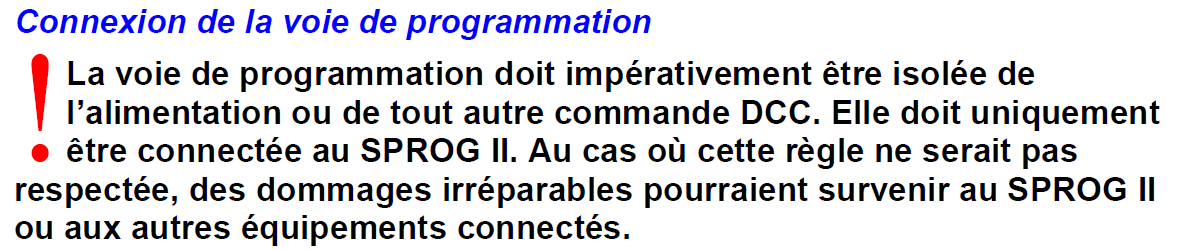

oups.
je suis en train de relire la notice SPROG et je suis tombé sur la pièce jointe.
au moment de l'utilisation du SPROG j'avais également ma centrale z21 start d'allumé.
cela aurait il pu détruire mon décodeur???
aie aie aie.

Bonjour Jean-Marc,
A la copie écran que tu as mis, je vois que tu n'utilises pas" DecoderPro" de JMRI mais "Centre de Programmation DCC", celui-ci utilise les mêmes fichiers de description de décodeur mais a des limitations.
Pour ton problème, si cela fonctionne avec une autre loco, ta liaison est bonne jusqu'à la voie, il faut donc commencer par vérifier dans la loco incriminée que l'alimentation arrive bien jusqu'au décodeur. Vérifie également si il n'y a pas de PowerPack, si oui le déconnecter et si c'est possible augmenter légèrement la tension de la voie. Si tout est bon, il faut envisager la destruction de ton décodeur.
