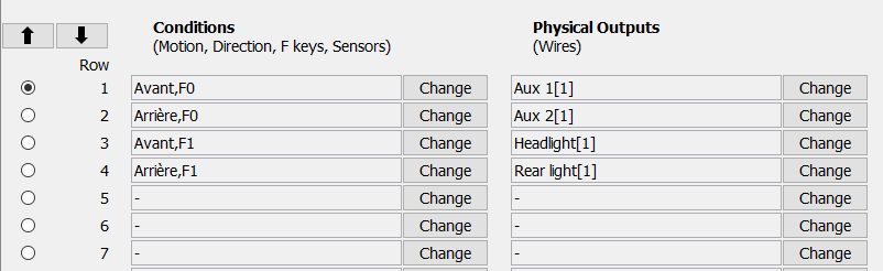

Voila ce que j'en ai déduit à la lecture de la doc :
Pour les feux en marche avant (ligne 5)
1. CV de contrôle A :
a. La loco roule = 1
b. La loco est à l'arrêt = 2
c. En marche avant = 4
d. F0 activé = 16
e. CV32 = 3, CV321 = 23
2. CV de contrôle K :
a. CV32 = 8, CV321 = 1 (headlight)
Pour les feux en marche arrière (ligne 6)
c. En marche arrière = 8
d. F0 activé = 16
e. CV32 = 3, CV337 = 27
a. CV32 = 8, CV337 = 2 (rearlight)
Pour les feux rouges en marche avant (ligne 7)
3. CV de contrôle A :
d. F1 activé = 64
e. CV32 = 3, CV353 = 71
4. CV de contrôle K :
a. CV32 = 8, CV353 = 4 (AUX1)
Pour les feux rouges en marche arrière (ligne 8)
d. F1 activé = 64
e. CV32 = 3, CV369 = 75
a. CV32 = 8, CV369 = 8 (AUX2)

Messagepar Nonodudu76
05 Mar 2022, 00:05
BURLINGTON a écrit:@ Nonodudu76
Vu que tu as DecoderPro, je ne comprends pas pourquoi tu ne l'utilises pas :(
J'avais essayé, mais sans succès. Il faut dire que ne l'utilise pas souvent, et que je ne le maitrise pas beaucoup.
Habituellement j'utilise la centrale Digikeijs par le mode POM. Grâce au Railcom en Loconet, je peux écrire, et surtout lire les CV.
Donc, après 3 heures de tentatives de compréhension et d'essais, j'ai enfin réussi. (têtu le gars...)
J'avais essayé de régler comme tu l'avais montré, mais cela fonctionnait à l'envers. Je ne comprenais pas pourquoi, et comment y remédier.
J'ai donc réussi à régler différemment (comme sur l'image jointe) et ça marche.
En fait, je m'acharnais à ne pas comprendre pourquoi l'inversion, alors que j'avais bien mis les bonnes couleurs (je finissais pas en douter).
Maintenant que tout est remonté, je suis en train de me dire qu'il est possible que le problème d'inversion venait tout simplement du branchement du moteur qui doit être inversé. Pourquoi n'y ai-je pas pensé avant ???
J'ai pas envie de tout redémonter. Maintenant que ça marche, je laisse comme ça. Il faudra juste que je m'en rappelle le jour où j'aurai besoin de réinitialiser le décodeur.
Nono :dodo: :debout: :coucou:
