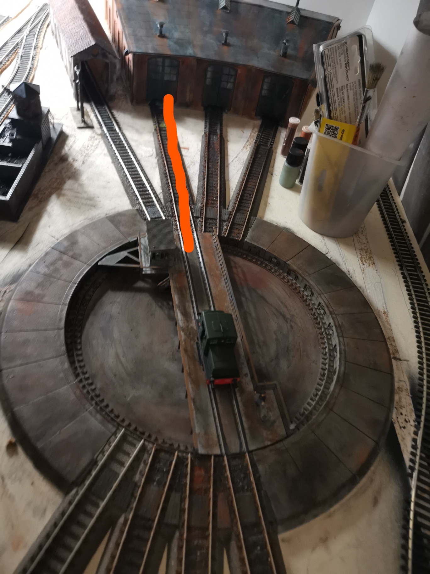

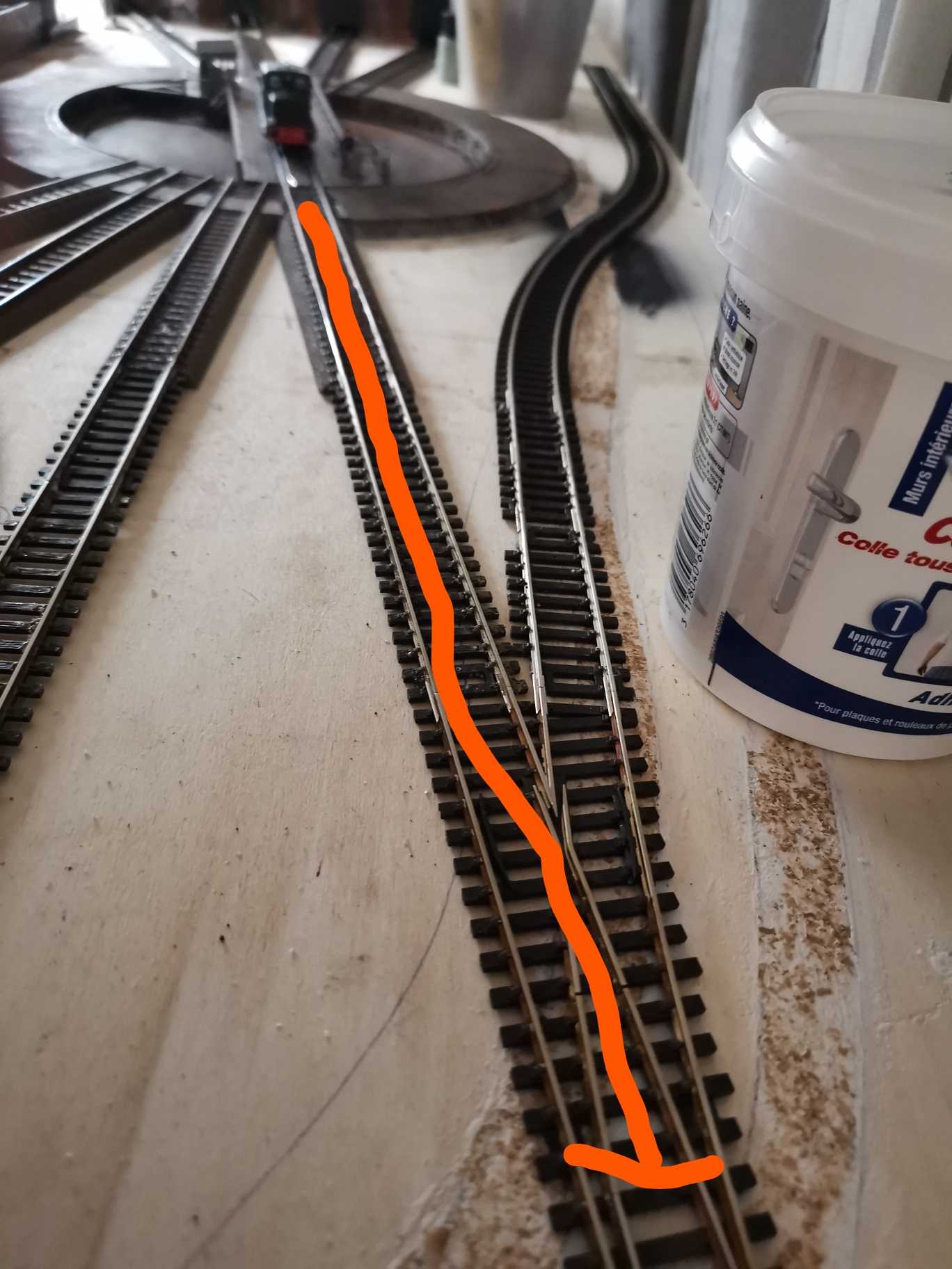

Après quelques tests :
- Le pont est bien alimenté et ne provoque pas de court-circuit
- La voie 1 fonctionne jusqu'à mon aiguillage (PECO-ELECTROFROG), (voir photo). Mais quand je change de voie de l'aiguillage il y a un court-circuit !
- La voie face à la voie 1 (la 16 je pense), quand celle-ci est relier à la voie 1 cela provoque un court-circuit.
Pourtant j'ai bien suivant ton plan et test des câbles d'alimentation.
Il y a du mieux, c'est déjà ça :D
Mais je ne m'explique pas les courts-circuit et maintenant avec mon aiguillage.

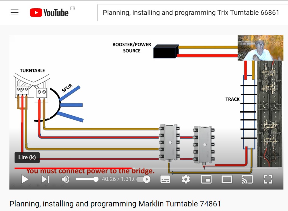

Re: CONNEXION PLAQUE TOURNANTE TRIX DIGITALE
Messagepar jlkaplan
08 Fév 2022, 13:49
Marklin propose ça (voir photo).
Est-ce pertinent ?

D'après ta description, ton problème vient vraisemblablement d'une inversion de tes fils de câblage sur la voie 16 pour le pont tournant et sur la voie déviée pour l'aiguillage.
Pour vérifier que tu n'as pas d'inversion dans ton câblage, si tu as un multimètre vérifie que tu as bien 0 volt sur les rails du même coté de chaque branche de l'aiguillage, à défaut de multimètre tu peux utiliser une ampoule 12 Volts de voiture celle-ci doit rester éteinte.
La copie écran est pour une connexion en 3 rails et ne résoudra en rien ton problème, puisque c'est un problème de connexion des voies extérieures et non du pont tournant lui même.
Messagepar cc6532+891
08 Fév 2022, 15:07
ton coeur d'aiguille est conducteur ? y a -t-il des éclisses pour l'isoler et le réalimenter avec la bonne polarité ?

Messagepar jlkaplan
08 Fév 2022, 17:18
@PaulXpress :
Ce que je fais pour les branchements tout bêtement (je branche le fil rouge du 1 au fil rouge du 16 et pareil pour les fils marrons) et le tout sur ma centrale digitale Mobile Station.
Pas de multimètre et pas d'ampoule pour les test :|
Ok pour la copie d'écran.
Messagepar jlkaplan
08 Fév 2022, 17:25
@cc6532+891 :
Mon cœur d'aiguillage est electrofrog (conducteur)
Normalement la Trix 66861 n'a pas besoin d'éclisses isolantes.
Sauf preuve du contraire.
J'ai déjà du mal à faire le câblage normalement, alors si je dois mettre des éclisses isolantes et réalimenté en plus...Je vais pété un câble :)
Messagepar jlkaplan
08 Fév 2022, 17:28
@PaulXpress :
Ah oui, concernant l'aiguillage je fais les tests sans avoir connecter la voie 16 et cela provoque au niveau du pont un bruit et le cours-circuit se produit.
Messagepar jlkaplan
09 Fév 2022, 12:14
Le pont fonctionne on va dire jusqu'à l'aiguille de gauche. C'est quand je change la direction de l'aiguillage pour la direction de droite que cela provoque un court-circuit. Sans l'aiguillage ca fonctionne. Mes aiguillages sont tous neufs et Electrofrog.
Mais le pire est que le pont fonctionne très bien sans que je rajoute des voies d'entrées/sorties. Dès que je rajoutes celles-ci cela provoque un court-circuit. J'avoue que je ne comprends plus rien. J'ai respecté les conseils de chacun ici.
