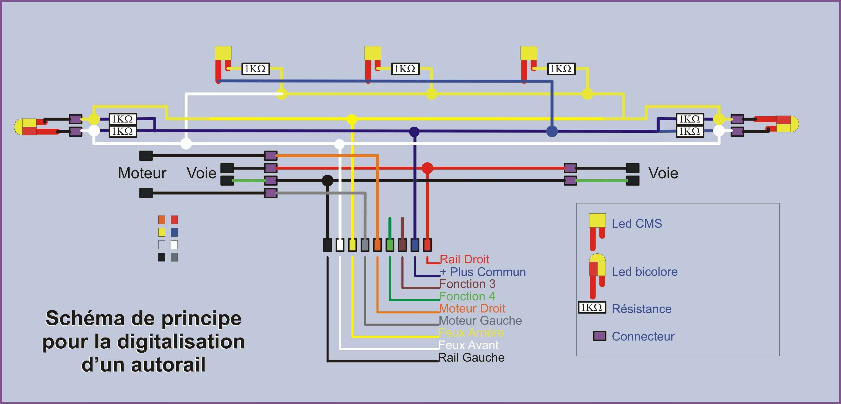

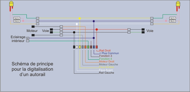

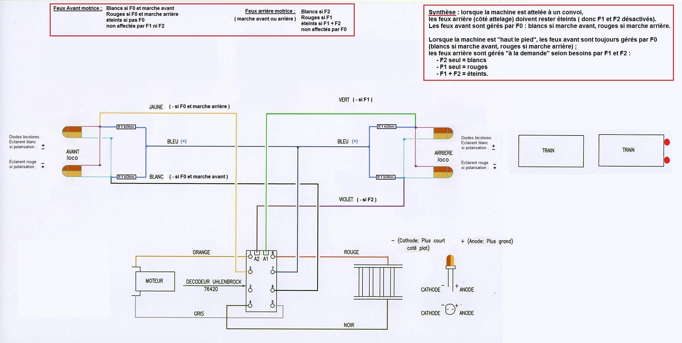

Montage simple:
Avec éclairage intérieur:
Avec feux indépendants
Bernard
piko30
Diversité expositionnelle
Messages: 1937
Re: led 3 pattes en dcc
26 Jan 2011, 10:42
Petite question Bernard: Si tu allumes en même temps les feux av et les feux arrières, ne risques-tu pas de griller les sorties du décodeur? Les R sont-elles suffisantes pour limiter le courant dans le fil bleu?
