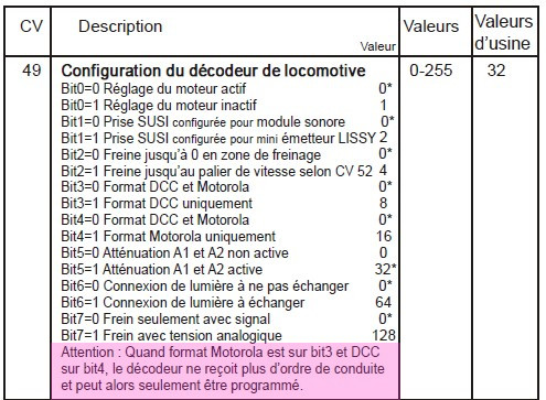

Bonjour Patrick,
A la lecture des FAQ Uhlenbrock, les différents protocoles non pas l'air de bien cohabiter.
Il serait bien de vérifier avec le quel protocole ta Piko est déclarée et si elle n'est pas en DCC de la mettre dans ce protocole.
Si tu n'utilises pas les autres protocoles (Selectrix, M4 et Motorola), il est préférable de les désactiver sur ton ECoS pour éviter un conflit (chapitre 22.5.3).
J'ai également trouvé ceci mais je ne sais pas ci cela correspond à ton décodeur (76420) :
Jean-Paul
